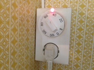

en bekant har följande timer i sommarstugan till sin lilla spis som är 1-fas, han vill gärna få dit en 3-fas spis och fick höra från elektrikern att en liknande timer skulle kosta ca 5000 kr fö r3-fas.
MEN, skulle inte elektrikern bara kunna montera in en kapsling med 3-fas relä, och sen låta denna timern styra den? och då bara behöva dra en 3-fas kabel från centralen, låter ju inte som att det skulle kosta så mycket i material?

En kontaktor kommer absolut att fungera lika bra.
Jag skulle nog ha gjort så. Strax kommer möjligen någon att invända att befintlig timer är avsedd för stickproppsanslutning på utgången och att en elektriker inte "kan/får" öppna den och koppla en fast anslutning till kontaktorn. Alltifrån CE-märkning till eventuella garantier sätts då ur spel. Formellt kan det säkert ligga en del i detta, men jag skulle som sagt strunta i det lilla "pappersproblemet".Boan skrev:

nejnej, inte sätta kontaktor i centralen, utan bredvid denna befintliga timer....
det är ju ett gammalt torp, som nyligen fick all el fixad, men han tänkte inte på det då och tog tre-fas till spisen.. så, det måste ju ändå göras en del jobb.
men att sätta det via en kontaktor i minikapsling tar ju inte speciellt lång tid...
alternativet är ju att ta en enklare timer för normkapsling, och sätta i samma mini-kapsling, och styra det med en brytare som har impulsfjäder. då behöver han inte skruva i den befintliga.... kanske ännu bättre då?

just det, det är ju idag en egen ledning till den. blir ju smäckert. men frågan är vilken timer som är lämplig?elmont skrev:
Det du behöver är en enfas timer som styr kontaktorn som du sätter vid centralen, den timern kostar ungefär som nämnts till det behöver du ev en kapsling och en kontaktor. En kapsling kostar från ca 50:- och en kontaktor från ca 250:- till hur mycket som helst beroende på typ och kvalitet.
