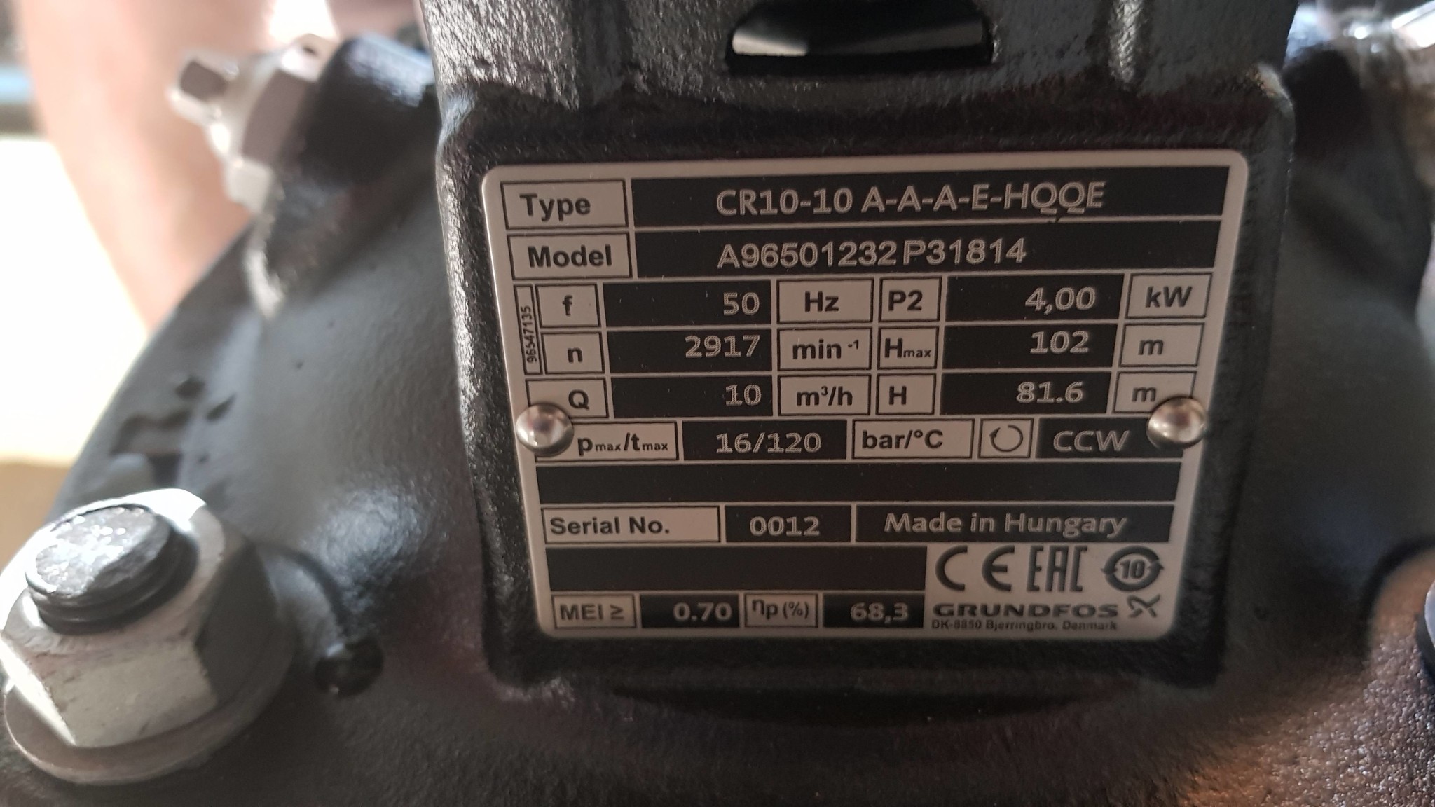

Har en samfällighet där vi har sommarvatten.
Vår pump vi hade gick sönder så nu har vi installerat en ny en grundfos cr10-10. Detta är en bättre pump än den vi hade tidigare. Vi behöver ligga runt 8 bar i arbetstryck för att klara tryckfallen. Vi har ett system med en tryckströmbrytare och ett tryckhållningskärl. Detta har tidigare funkat med den gamla pumpen utan större problem. Vi har alltså bara bytt pump och motorskyddet.
Stänger jag huvudventilen arbetar pumpen upp tryck tills ca 9bar sen slår pumpen av. När jag tappar vatten ingen så hoppar pumpen igång vid ca 6bar så långt allt väl. Men när jag öppnar huvudventilen tappar den trycket direkt och ligger på max 6 bar. Detta gör att vi har va 1,5-2bars tryck vid tappstället. Tryckkärlet ska vara förtryckt med 5bar om jag inte minns fel. Kan inte se några läckage. Vad kan detta bero på några tips? Om faserna ligger fel kan detta bli ett resultat då trots att den kan jobba upp till önskat tryck mot stängd ventil?

Frågan är dock, klarar den komma upp i tryck mot stängd ventil om den snurrar åt fel håll?Demmpa skrev:
Den förra pumpen levererade 9kubik nominellt vid 7,1 bar arbetstryck. Den nya klara 10kubik och 8,8 bar nominellt så den nya pumpen har bättre kapacitet för att klara framtida ombyggnad med frekvensstyrning. Så som sagt det är en bättre pump än den gamla
