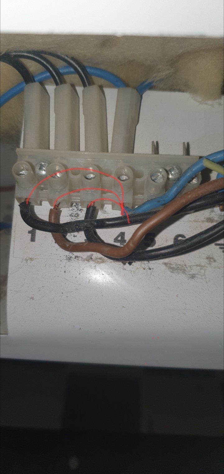

Du mäter spänning om du har en eller flera säkringar iskruvade skriver du. Vilken spänning mäter du och var mäter det?
Bo.Siltberg
Ta ur säkringarna.
Mät att det är strömlöst.
Kontrollera en gång till.
Ställ mätinstrumentet för ohmmätning.
Mät 1-4, 2-4 och 3-4 ska vara lika men kanske skiljer 10 %.
Är det någorlunda lika så är elementen hela.

Jag mäter bara med testpenna
Då är jag inte förvånad om det ser ut som om det är spänning på samtliga faser även när säkringar är urskruvade. Du måste ha ett riktigt mätinstrument om du ska komma vidare i felsökningen.
lars_stefan_axelsson och 2 till
Testapenna fungerar inte så bra i alla lägen. Använd en multimeter.
Multimeter har jag hemma. Ska jag testa på inkommande faser? Finns det nån guide hur jag gör?
Se inlägg 17
Eftersom jag är lastbilschaffis så fattar jag nol. Mr du menar 1-4 osv
  • Elektrisk anslutningsdosa med kablar och en röd markering för felkoppling.
Tre mätningar, först en mellan plint 1 och plint 4, sen en mellan plint 2 och plint 4 etc
Strömlöst?
H Hampus55 skrev:
Strömlöst?
Ja, om du vill kolla elementen och ha ett helt mätinstrument efter mätningen.
Gör som det står i inlägg #17.
Fairlane
Ska göra det nu återkommer snart
Vad fick du för resultat på din mätning?
Kan ju vara en 3-stegs termostat som kopplar in elementena olika.
Hur många klick hörs när du vrider termostatratten ?
