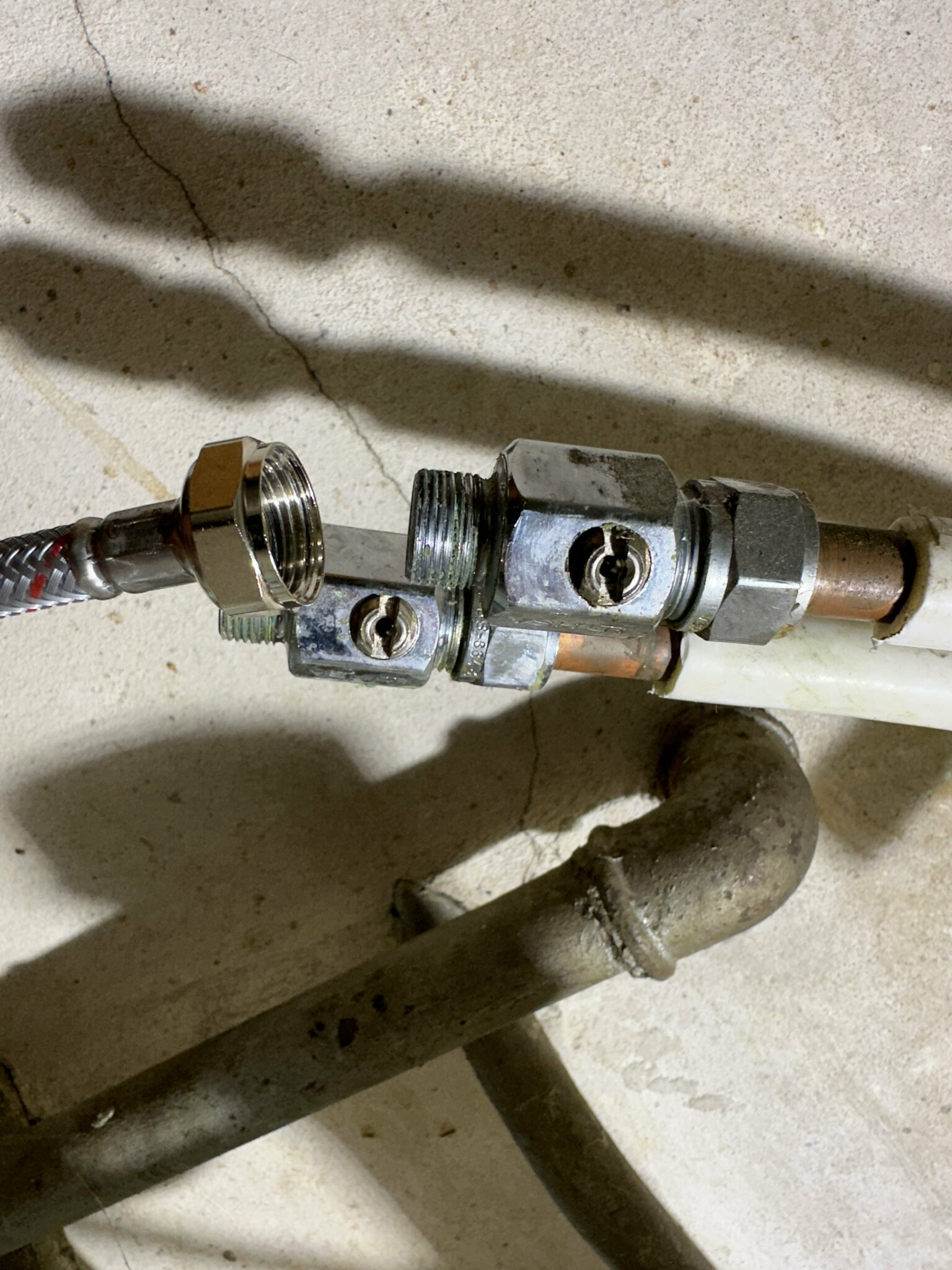

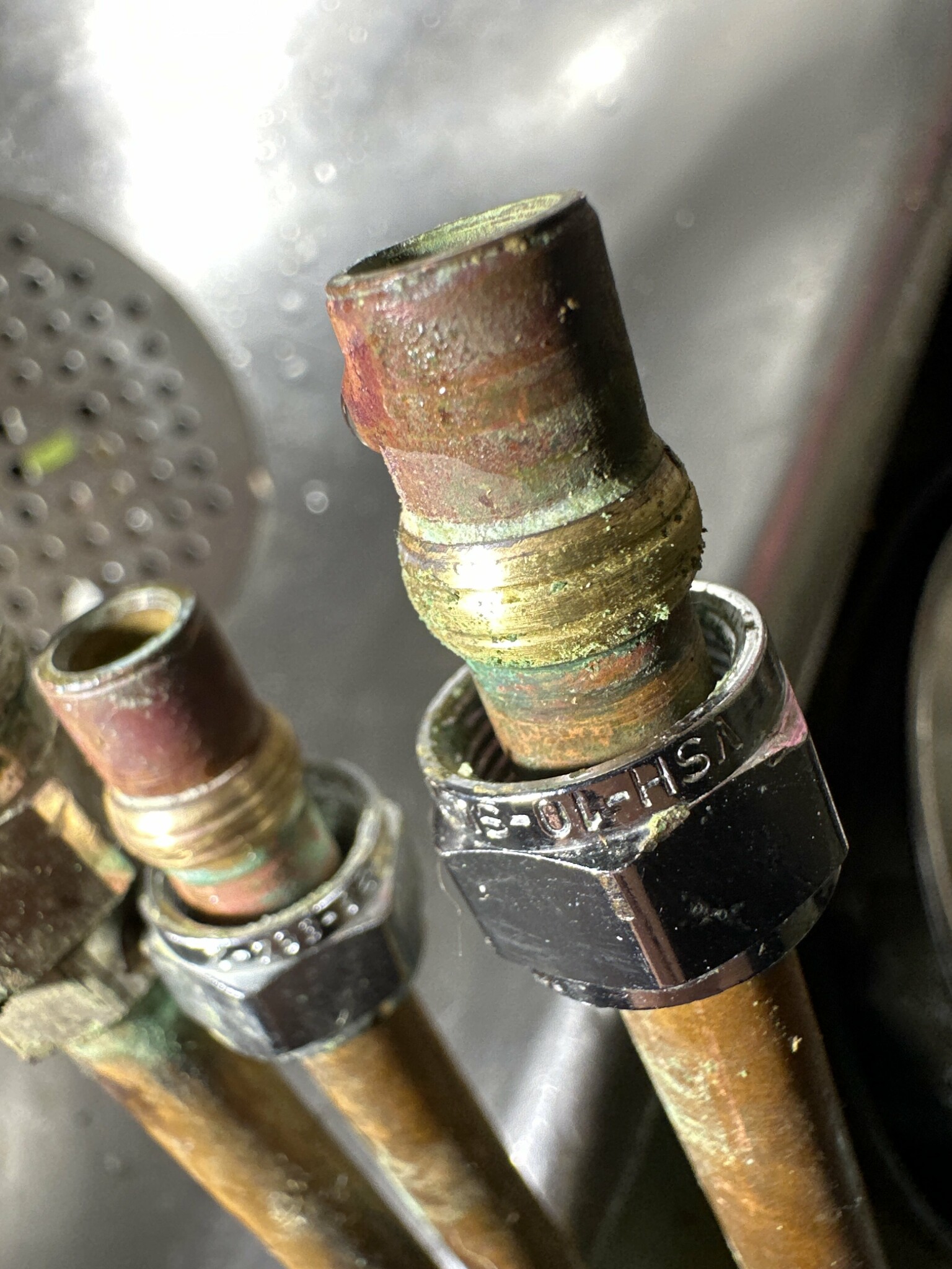

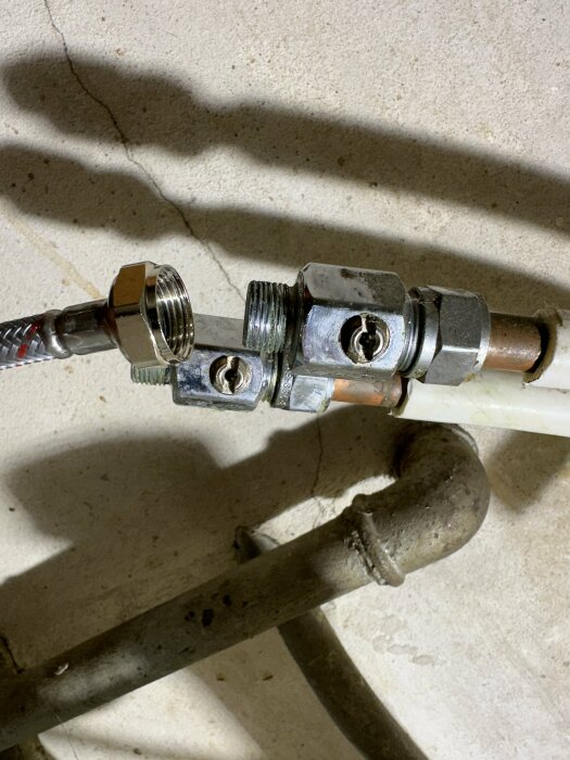

Jag har köpt en ny blandare till köket, för den förra började läcka. Dessvärre visade det sig att den nya blandaren har r10(3/8) honor, som inte passar på dem ballofixer som sitter på kopparrören som matar vattnet. Vad jag kan förstå på märkningen är de storlek vsh-10. Ytterdiameter ca 14mm, och en r10/r8 gick inte på.
Finns det någon adapter som kan brygga detta problem? Trots febrilt googlande har jag inte hittat någon.
Alla tips mottages tacksamt,
Joakim

De är ändå koniska och behöver planadapter för att täta mot packningarna ordentligt, om de hade varit rätt size vill säga. Finns massa habrovinker, men jag skulle byta de gamla kulventilerna mot fräscha!

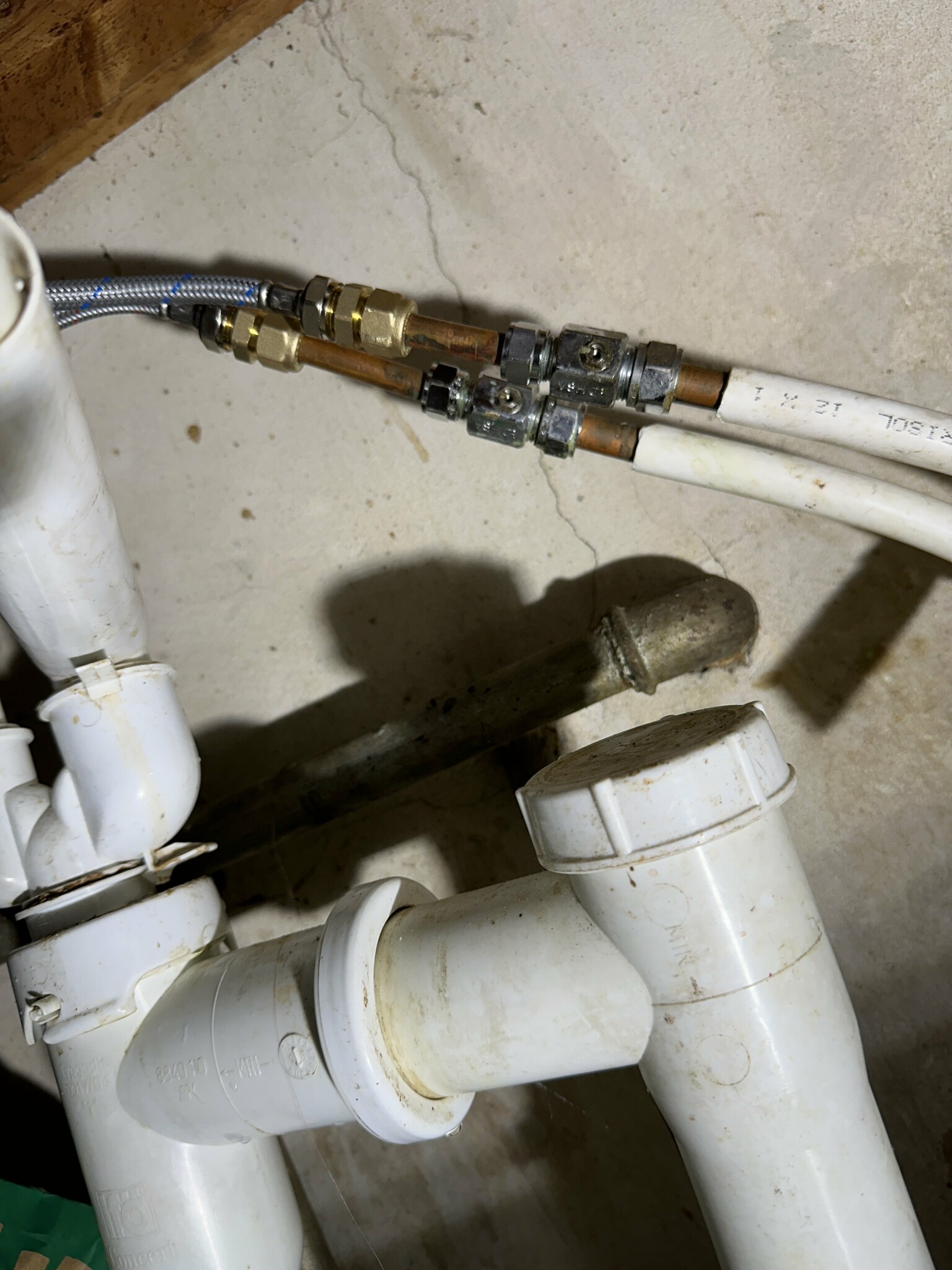

Tack för svar! Väldigt bökigt stt byta dem, för då behöver vattnet till hela huset stängas av.
Men hittade på en lösning med rören från gamla blandaren.

Hade tänkt föreslå det i och med att klämringarna redan att där. Bra att det löste sig. 👍
