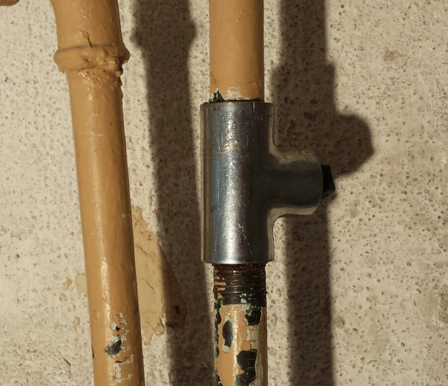

Jag ska byta ett gammalt element i källaren. Har läst mig till att de gamla 17mm järnrören brukar ha 3/8" gänga i skarvarna. Jag tycker dock att denna gänga är större. Kan kanske vara att gängorna är fulla med färg och skräp så det blir svårt att mäta.. Jag har en skarvnippel 3/8" - > 12 mm rör, men vettefan om jag vågar stänga av och tömma värmesystemet och så passar det inte sedan.. *suck*
Några tips?

Det kommer passa bra med din övergång bara du inte har någon form av höger-vänstergängad muff eller spetsmuff där du ska gå på. Gängan är ingen tvekan om på det röret, ser ut att vara ett relativt modernt sk grönt rör.
Tack för svaret! De passade! Lite krypläck i den ena bara. Får försöka göra ren den lite bättre..GK100 skrev:
