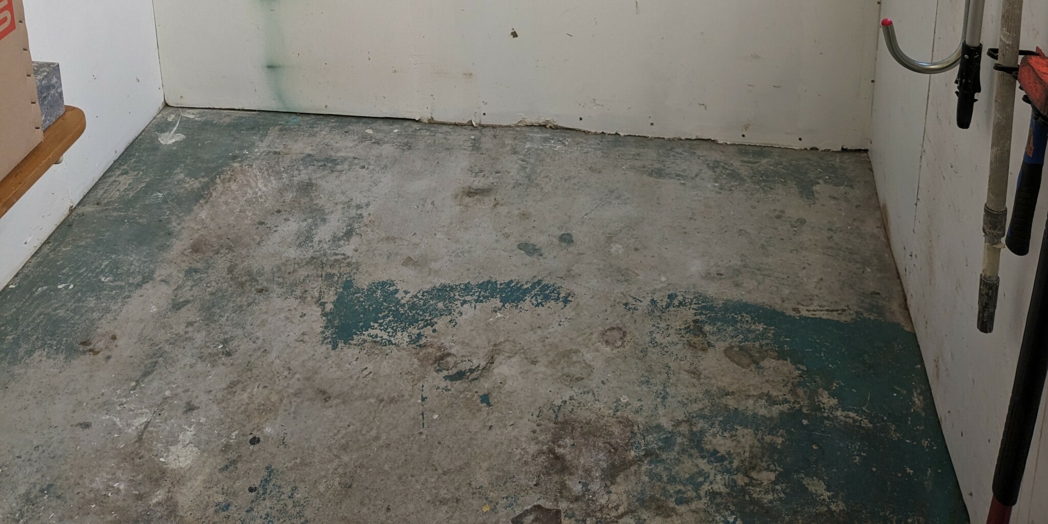

Jag har nyligen blivit med hus byggt -70 och tillhörande garage/förråd. Förrådsdelen har en betongplatta som en gång verkar ha varit målad, och sedan har det spillts diverse färg och diverse guck på golvet.
Det kommer användas som förråd och inte ha något jättehögt slitage, men jag tänkte fräscha upp det genom att måla med Bilema 2k golvfärg. Jag har börjat gå över golvet med en stålspackel och stålborste för att ta bort vad som enkelt går att ta bort. Gammalt färgspill går ju att skrapa bort om det sticker upp. En del fläckar känns lite mjuka och feta, ingen aning om vad det är. Golvet är i storleksordningen 8m2 och jag hoppas kunna fixa till det utan alltför mycket eller avancerat arbete. Jag tänker inte slipa till för att få perfekt yta, det bryr jag mig inte om.

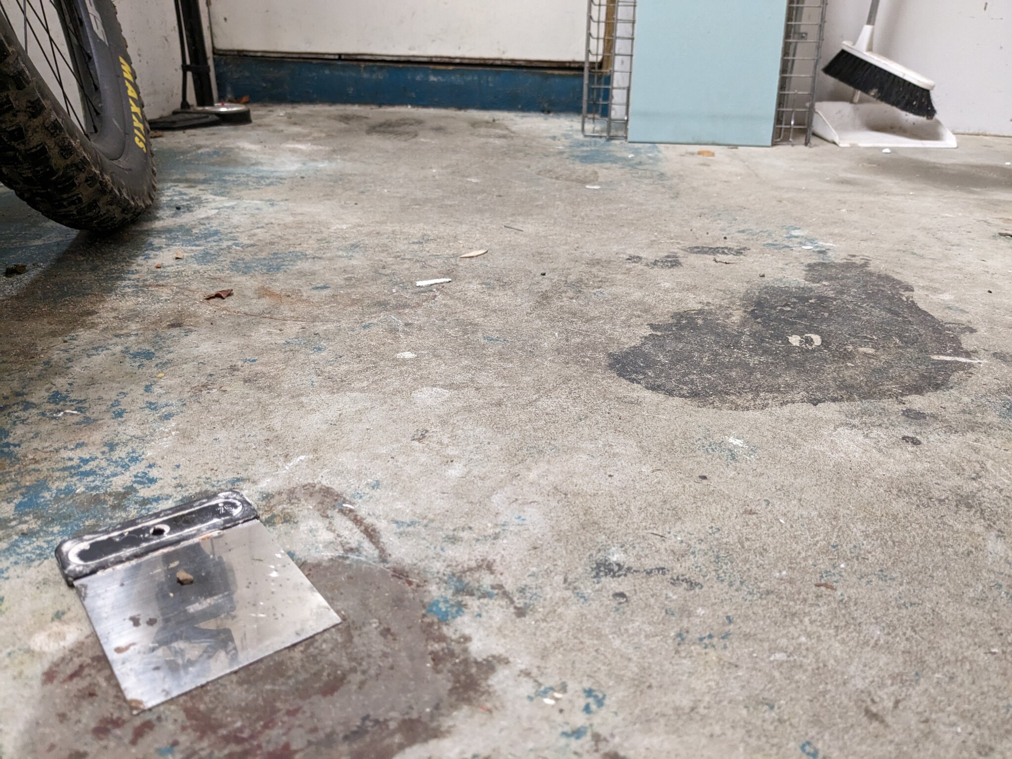

Betonggolvet i förrådet hade rester av gammal färg, fläckar av olja, vaxaktigt guck, spilld tjock målarfärg, lim, och annat okänt.
Detta gjorde jag:
- Gick över hela golvet och skrapade/högg bort allt som stack upp med en spackel och kasserad skruvmejsel.

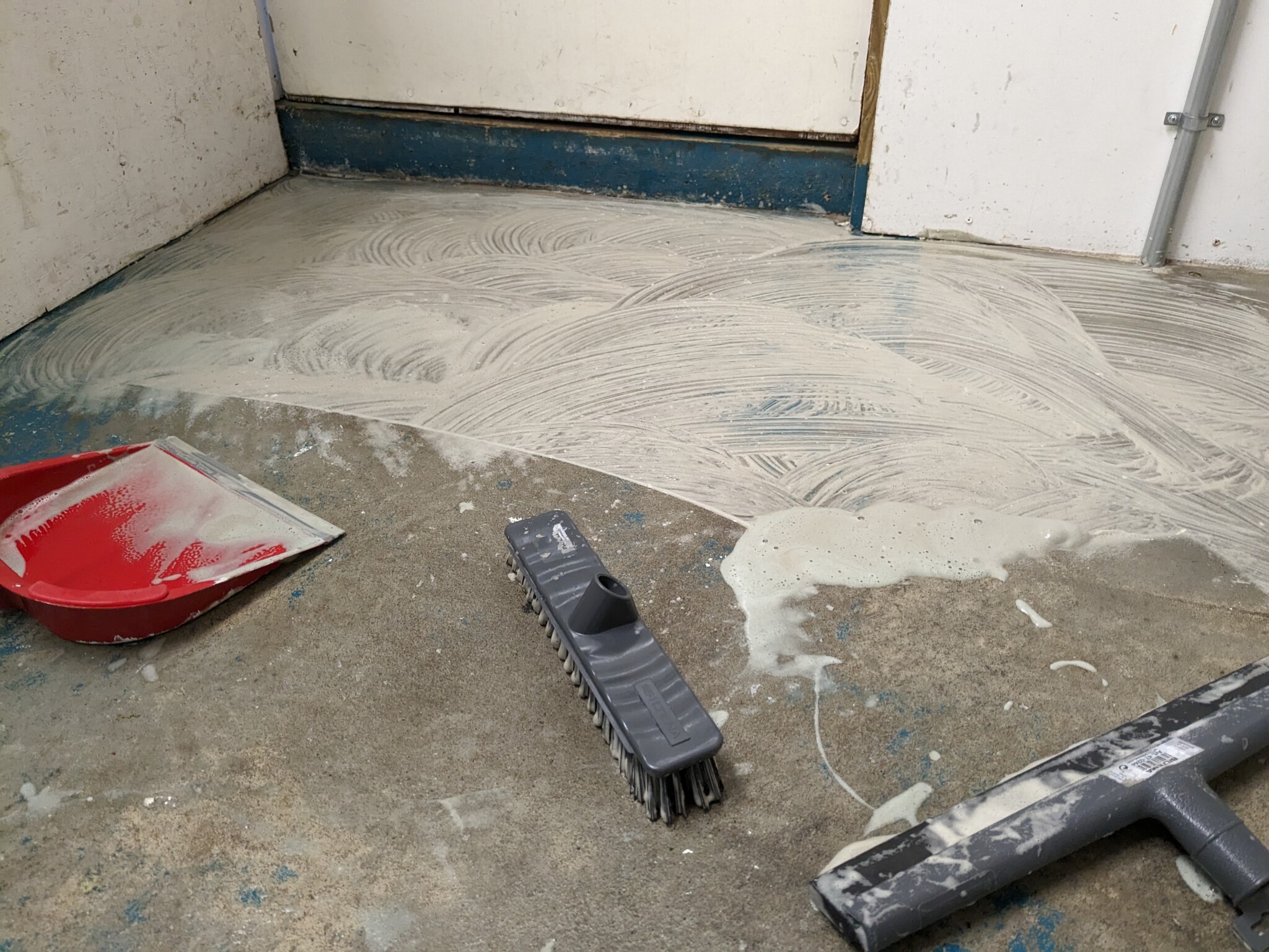

- Skurade golvet rejält med Biltema grovrengöring spädd ca 1:2 med vatten. Det löddrade riktigt ordentligt av brunt lödder. Tack för tipset @AXS !
- Sköljde två gånger med vatten (hällde ut det och skurade ut, rakade upp med golvraka och sopskyffel). Tidskrävande moment.

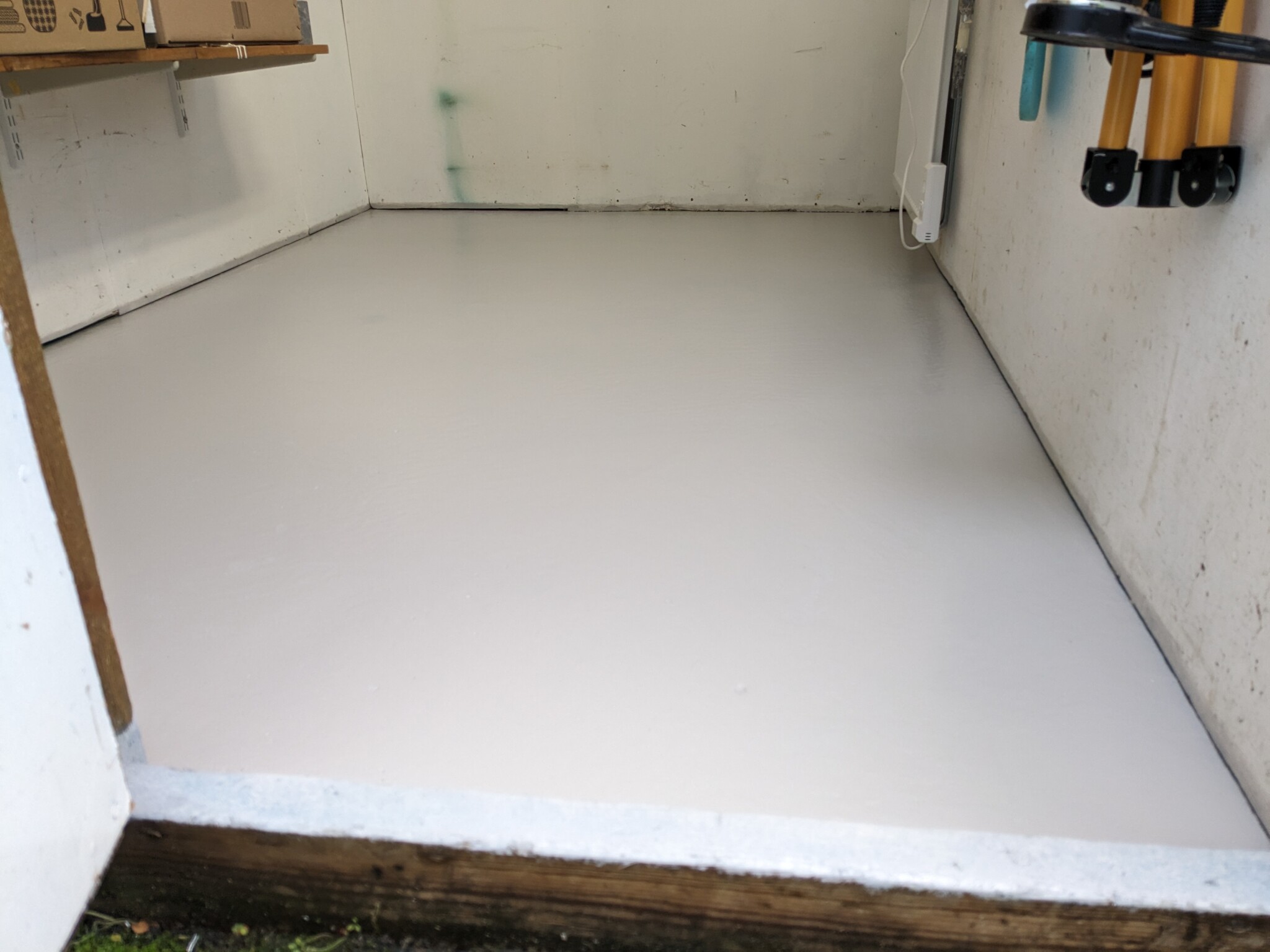

- Första strykningen med Biltema 2k-färg. På burken står angivet max mängd per m2 per strykning, och att första strykningen på sugande underlag ska spädas med 10-20% vatten. Jag räknade ut maxmängden inkl. 10% vatten, och lade till ca 5% (till roller och tråget). Sen rollade jag med rollerbygel och grov roller, med lite sämre täckning än vad jag gjort om jag målat en vanlig vägg, pga var rädd att det inte skulle räcka. Andra strykningen efter ca ett dygn blandade jag samma mängd, men utan vattenspädning. Det täckte bra och blev till och med lite lite färg över.
Slutresultat:
- Resultatet blev väldigt bra och känns hållbart. De verktyg jag hittills hunnit tappa i golvet har inte lyckats göra hack i färgen, men hur det håller över tid får väl tiden utvisa.

Ser grymt bra ut! Hoppas att det fortsätter att vara tåligt mot slitage och att det inte släpper pga fukt underifrån.
Jag har målat lite gamla betonggolv i källaren med epoxyfärg (2K) och på sina ställen har det släppt lite i flagor där jag misstänker fuktgenomträngning men det är iaf en stor skillnad mot den gamla färgen så jag är ändå nöjd såhär 10 år senare.
Har även ett gammalt garage i källaren som används som verkstad/förråd som jag vill göra samma sak med men då kommer jag nog att gå över med slipmaskin och spackla lite innan för att få bättre fäste och kanske lägga i lite halkskydd.
