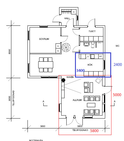

Vi är i slsta fasen att lämna bygglovsritningen för 29 kvm (5800x5000mm =29000 mm) tillbyggnad. Det är vår första tillbyggnad och har inte bott i huset förut så undrar om tillbyggnad (29m) + nuvarande köket (3400x2400=8100mm) total (29000+8100mm=37100 mm) är tillräckligt för en öppen planlösning (kök+matbord vardagsrum) ? Tips gärna hur kan vi ställa köket samt köks, vardagsrummöbler o matbordet smart sätt ? Bor vi göra annat sätt och ändra måttet ?
Huset är 1,5 våning o har två sovrum uppe. Så vi kan ta bort matbordet i bilden i bottenvåningen och har ett arbetsrum/lekrum/sovrum där plus lite öppen utrumme.

Börja med att fundera på hur ni ska umgås i huset?
Ska ni ha gäster och sitta och äta eller mysa framför brasan? Eller vill ni sitta med dem framför Tv:n?
Jag hade flyttat matbordet och istället haft tv där bordet står nu.
Gör om köket till vinkel, att skåpen utmed väggen uppåt är kvar och resten blir utmed ytterväggen.
Blir nog lagom yta till matbord och sittgrupp i tillbyggnaden med kamin i .

Tusen tack för tipset. Vi vill faktiskt använda öppenplanlösningen för allt du har skrivit, som minimalistik appraoch.
1. Vi vill äta med gäster när vi har fest.
2. Vill sitta framför tv'n och titta också men mest själva. När vi har gäster då umgås vi. Inte titta på tv.
3. Vi vill använda brasan för värma upp först o främst.
4. Vi har en plan att ha en köksö så vi tre (jag, frun och lilla dottern) kan enkelt sitta o äta där (om möjligt alltså)
Ska försöka göra en ny skiss även jag är kass på det

Angående punkt 4 så vet jag ju inte hur stor lilla dottern är men barnstolar fungerar dåligt ihop med köksöar eftersom barnstolar är gjorda för matbord som är 70-75 cm höga medan en köksö är 90 cm hög. Det är svårt att föra en samtal mellan tre personer som sitter på rad utan det blir lätt att två personer pratar vända mot varandra och den tredje känner sig utanför eftersom hen bara ser bakhuvudet på en av de andra.
29 kvm är tillräckligt för både soffgrupp och matplats. Vardagsrum från t.ex. 60-talet är ofta kring 25 kvm stora och avsedda både för soffgrupp och matbord. Men måtten måste också vara rätt, i ett kvadratiskt rum blir det svårare än i ett avlångt rumA Ahm.s skrev:

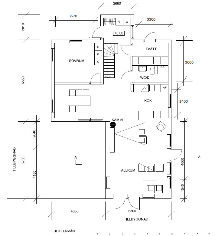

Som du ser på din ritning i trådstarten blir det trångt om du flyttar matbordsgruppen till platsen för tevefåtöljerna nu medan det finns outnyttjade kvm till vänster om soffgruppen. Om tillbyggnaden kan vara längre men smalare, typ 4 m bred men 7 m lång så blir det lättare att få till två funktioner i det rummet.
Har förlängd med 1,2 meter i längden och minskat bredden med 0,5 meter som bifogat bild. Kunde inte förlänga mer för prickad mark. Blir jätte jätte tacksamt om ni kan ge mer tips om planlösningen i denna delen.

Jag tycker det du kallar för allrum blev betydligt bättre för nu går det att ha två funktioner där utan att det blir så trångt.
Badrumsplaneringen fungerar bra tycker jag. Det räcker att ett badrum är 1,7 m brett (innermått) ör att det ska gå att använda och komma förbi toaletten bekvämt och ge plats för handdukar på köksväggen. Om badrummet blir lite smalare kan tvättrummet bli bredare, men 1,9 m är fortfarande lite väl smalt för att ha djupare förvaring mot ytterväggen men grundare garderober, typ 35 cm, kan nog fungera.
Tack. 1.9 bred är bra tips. Vi tänkte ändra utedörren till höger av bilden. Så vi får två hela vägg höger o vänster. I vänster sida vi tänkte ha 65 cm djupa garderob med sliding dörr, samt tvättmaskin, vattenhö o vägghängd varmvattenberedare. O höger sida ha 35 cm djupa garderob med sliding dörr. Kanske inte hela längden av rummet så har lite fri space o känns lite mindre trångtBirgitS skrev:
