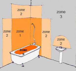

Det måste även vara 60 cm från kranen i handfatet.
Vart står det? varenda bygge man är på har ju ett uttag ritat mellan spegel & handfat, kanske något förskjutet i sidled.
Bara om du använder kranen i handfatet till att duscha med.
Hmm.. är den här fel? :S
Den är uppenbarligen gammal. Den bild som gäller idag är denna:
shop.elstandard.se/1/1.0.1.0/14/SS_4364000_Badodusch.pdf
Dagens regler säger ingenting om handfat, ej heller något om kökskranar etc. Man räknar inte med att uttag nära dessa kranar kommer att duschas. Men man kan ändå försöka vara lite försiktig med placeringen av uttag.
Och jag vill påstå att zonindelningen enligt #12 aldrig har varit den som elsäkerhetsverket haft, möjligen nått från ett "främmande land" för jag har sett den följa med inredning någon gång.
