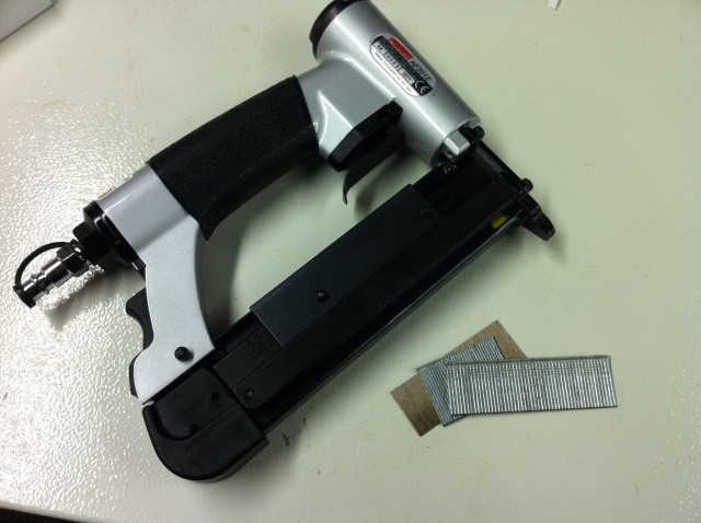

Då vart skönheten här. Tog lite längre tid än beräknat pga en slö Ebaysäljare :@

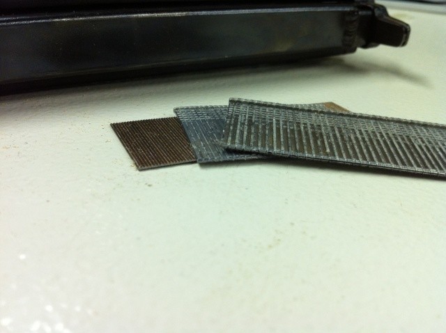

Det som slog mig var hur jäääädra små spiken/nålarna är! Vart tvungen att ta en bild på Ga23/Ga18/Ga16 tillsammans. Hoppas ni kan se skillnaden?!

Se upp med dem bara, eftersom de är så tunna är de ännu mer benägna att följa träfibrerna än 18ga. Helt plötsligt har man 10mm 23ga i fingret, tro mig :)
