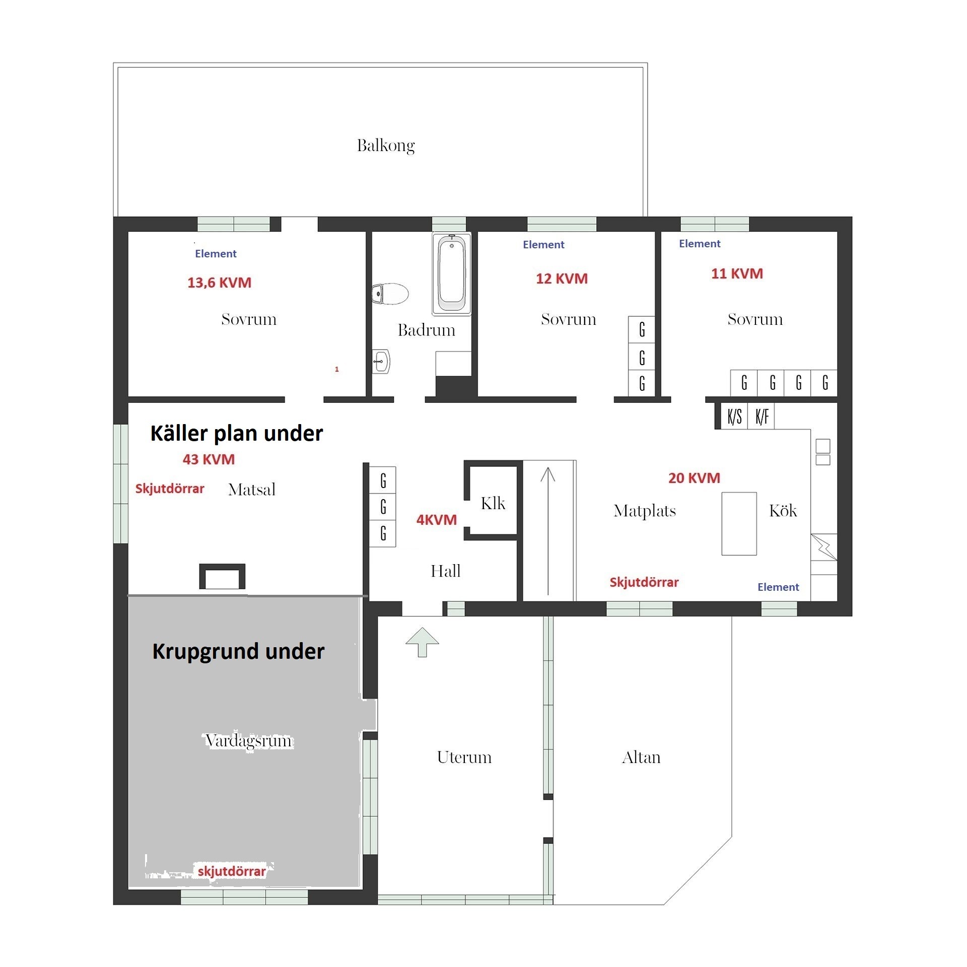

Jag ska ha vattenburen golvvärme på 1st våning, 45kvm vardagsrum , halva yta har krypgrund under och halv yta har källarplan under. Huset byggdes 1974. Det finns isolering i golv .
idag har jag spånskivan och parkettgolv ,det ska bli parkettgolv
jag vet inte vilka alternativ är bäst :
option A
LK Spårskiva EPS 30 på nuvarande spånskiva `? Ska jag få mindre ljud i nedre våningen ?​
option B
borta nuvarande spånskiva och lägga LK 22 mm, Spårskiva ?
