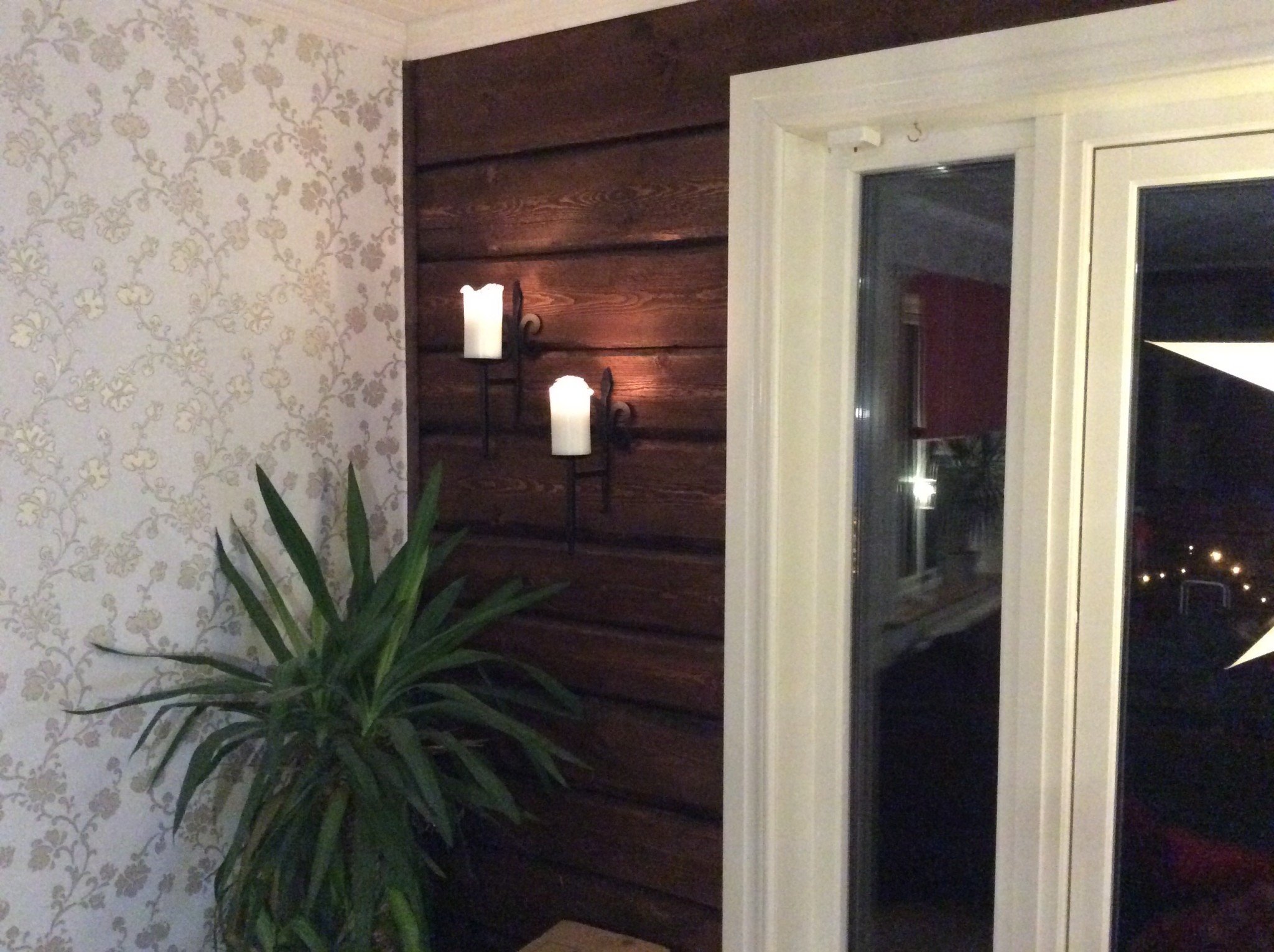

Så här gjorde jag i vårat vardagsrum, det satt 12mm spånskiva innan så målade den svart, sen köpte jag okantade 1tuns brädor av en bondsåg i närheten, kostad inte många kronor, dessutom fick jag dubbelt så mycket som jag ville ha men då kunde man välja ut dom finaste bitarna. Sen betsade dom bruna. Skruvade dom bakom foder på ena sidan och gjorde en råsågad liten list på 6mm till andra sidan från golvsockeln till taklist som möter upp tapeten.Nu har dom suttit i ca 5 år , det enda negativa är att det blir ett bra ställe där damm vill lägga sig men annars tycker jag att det blev bra
Oj jäklar vad snyggt!
Är de brädorna dyrare än de vanliga man köper på bygghandeln?
Nej jag mins inte riktigt vad dom kostade, men frågar du någon som har en gammal bondsåg så brukar dom inte ta så mycket om dom ändå ska såga, skog brukar dom ha gott om. Vet ej om du har någon i närheten, men jag har typ 50m till närmaste såg. Många som har bondsågar brukar kunna såga riktigt fint virke och brukar vara billigare än bygghandeln, det negativa är att många inte har hyvel om man är ute efter det. Men i detta fall var jag inte ute efter det.
