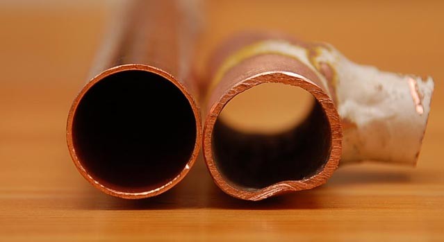

Jag skarvade nyligen in mig på ett gammalt 22 mm kopparrör i källaren. Det var dock absolut tji att få in stödhylsor, och när jag försökte knacka in en med hammaren svällde röret. Är det någon som vet om riktigt gamla 22 mm kopparrör hade tjockare gods än vad de har numer?
stödhyllsa i 22 rör tycker jag är allmänt trögt att få in, jag tycker dock att man kan överväga att strunta i dom, 22cu är ju ganska kraftiga ändå
Stödhylsorna varierar också i storlek. I Vissa rör får jag inte i hylsan och då tar jag bara en annan och vips så går den i. Inte alltid men ibland så har man den turen.
Kan ju vara ett måndagsex av stödhylsa också. Enklast är ju att ta fram gamla skjutmåttet och mäta.
Det finns ju tjockväggiga cu-rör i dag också, normalt är just 22mm cu-rör 1mm i godstjokllek men det finns också 1,2
Nu kan jag svara på min egen fråga...
Jag letade fram skjutmåttet och hittade dessutom en ny stump 22 mm att jämföra med. Nya röret håller 1 mm, det gamla så mycket som 1,5 mm!
Tog en jämförelsebild av dem också.
