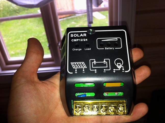

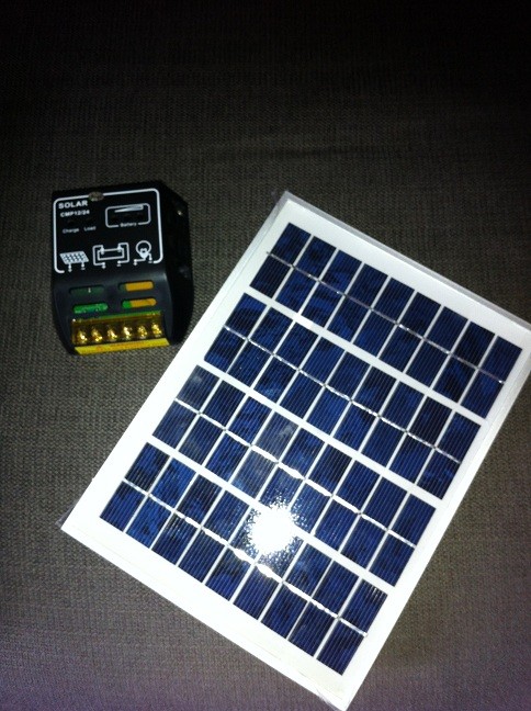

Solcellen och regulatorn som ska ladda ett 12Ah batteri. Det blir perfekt att ladda ficklampan och driva en taklampa med. Ja, och så tutan förstås
Den här lilla regulatorn fyndade jag i Kina. Jag tror det blev hela 92 kr inkl. frakt.

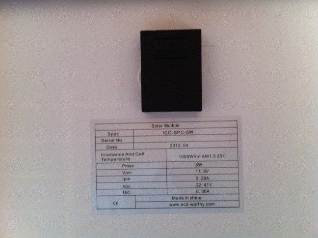

Panelens specifikationer. Lite lagom för ett MC-batteri.

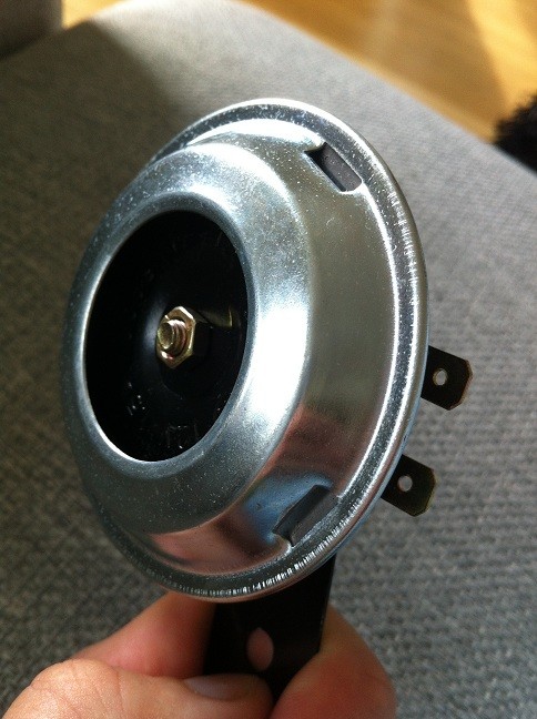

Och den berömda tutan.

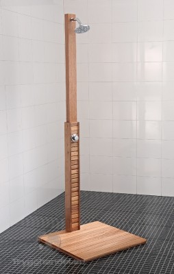

Men fasiken... ska jag satsa på att bygga duschen istället..? Jag har ju materialet liggandes, både virke och dusch inkl. pump.
Något liknande hade varit kul. Men kanske med en liten skärmvägg mot grannarna.
