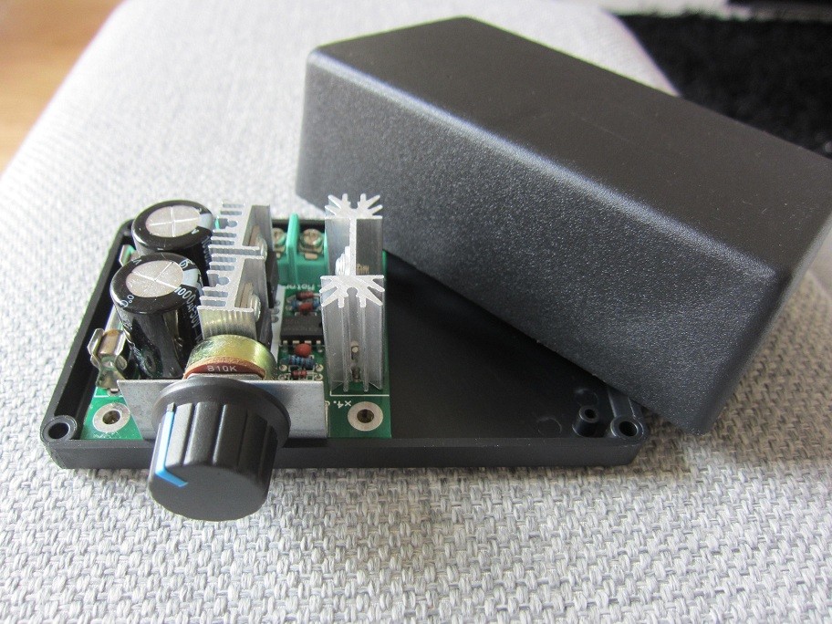

För att spara lite på pumpen så har jag nu skaffat mig en PWM-styrning. För oss hobbynissar så kan man beskriva det på följande sätt: 12V-elektronik behöver 12V (eller ja, någonstans mellan ex. 10,6-14,3V). Med denna PWM-styrning så skickar man 12V fast i impulser och i ett tempo som man själv bestämmer. På det viset kommer pumpen gå saktare utan att motorn behöver jobba hårdare. Idag stryper jag slangen vilket medför att pumpen får jobba ännu hårdare. Köpte den på Ebay för 50:-
Jag beställde en till igår så att jag kan reglera min fläkt också (som jag ännu inte visat..). Fläkten sitter på loftet och cirkulerar luften i stugan när jag eldar i kaminen.
Till PWM-styrningen så köpte jag en liten plastlåda på Kjell & Company för 40:-

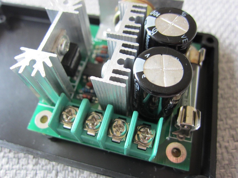

Close-up på PWM-styrningen bakifrån. Ström in och motor ut. Glassäkring till höger på 10A. Vill ni veta något mer om den så får ni fråga. Kan säkert svara
Vill ni köpa en själv så finns dom här.

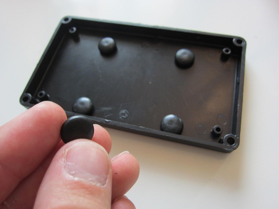

För att höja upp kretskortet från bottenplattan så tog jag fyra stycken plastpluttar från vårt balkongbord
Vi får väl se om min sambo märker något. Dom satt på ett osynligt ställe så what the hell.. För att fästa dom tog jag helt sonika lite silikon. I lådan kommer jag att borra ett flertal hål för ventilation. Och pga värmen så har jag valt en lite större låda.

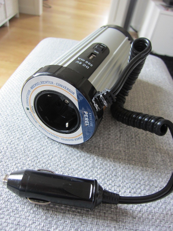

Sen när jag ändå stod där och läste reklambladet, medan personalen letade fram plastlådan, så såg jag en schysst växelriktare. Den ger visserligen en modifierad sinusvåg, men jag har inte tänkt att köra några datorer med den ändå så att.. det blir nog bra! Jag tänkte faktiskt koppla in ett gammalt Sega Master System II 8-bitars i stugan
Den är bara på 150W men fruktansvärt rejält byggd! Den hade allt jag önskade! Framför allt spannet inom spänningen som den fungerade på jämfört med andra som jag har tittat på.
Jag tog tag i PWM-styrningen nu när kranen gav upp. Gör om, gör rätt. Fast det här hade jag väl iofs inte vetat före. Erfarenhet tror jag det kallas
Vad gäller kranen så hade det kommit in fukt via vippan på strömbrytaren. Tyvärr hittade jag ingen passande vippbrytare så det fick bli en ny kran istället. Men den här gången kommer jag att köra med gummipackningar och silikon runt brytarpinnen. Bilder kommer...

Lite tips till nästa gång
Sådana där små pluttar finns att köpa på t.ex. Kjell & Co eller Clas Ohlson, så slipper du stjäla dom från utemöblerna
(dom används som fötter på olika sorters inkapslingar, t.ex. den låda du köpt.)
http://www.kjell.com/sortiment/dato...onenter/montering/ovrigt/apparatfotter-p98065
Och köp en aluminium-låda nästa gång, den hjälper till att leda bort värmen mycket bättre än en plastlåda (även ifall du borrat hål).
I övrigt, snyggt jobbat!

Pluttarna är i hårdplast och inte gummi
Men tack för tipset!
