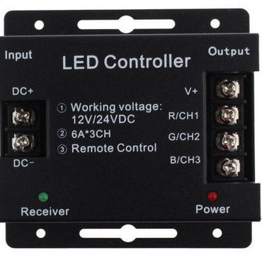

Det är så att jag ska sätta upp 21 meter (exakt) 5050 led ovanpå listerna i vardagsrummet och har några funderingar.
Jag har en sådan kontroller
och här kommer frågorna
1.Det står 12/24V, kan jag koppla en 19v nätadapter?
2.Det står 6A*3CH, menas det att jag kan koppla in en nätadapter på 18A? alltså att det är 6A till varje kanal(rgb..)
3. Går det att koppla två nätadaptrar till denna eller kommer det att ske kortslutning?
4.Led slingan kommer att gå runt så jag kommer att "dual feeda", alltså mata den genom båda ändarna är det smart nog eller kommer ni på något som är bättre så är förslag välkomna.
5.Jag märkte att Led slingan blev otroligt varm med 19V adaptern, låg felet hos mig eller är det normalt att de blir så varma(det var så varmt så att jag kunde bränna mig).
Alla svar uppskattas

Jag tror att den LED-kontrollern skickar ut samma spänning som den får in, fast PWM-modulerad. Förmodligen har du 12V LED-lister, och du måste i så fall mata kontrollern med 12V, annars överbelastar du LED-listen när du går till 100%. Att du matade med 19V kan då förklara varför LED-listen blev så varm. Även om du dimmar ner till normal ljusstyrka så kommer seriemotstånden i listen att bli varmare än de ska.
Edit: jag glömde de övriga frågorna:
2. För att utnyttja kontrollern maximalt behöver du en 18A nätadapter (12V om mitt antagande ovan är korrekt). Hur mycket du egentligen behöver bestäms av LED-listerna du anslutit.
3. Kontrollern klarar att du matar den med 2 parallella nätadaptrar, men det är inte säkert att nätadaptrarna gillar det. Det beror alltså på vad du använder för nätadaptrar. Det lättaste är att köpa en adapter som ensam ger tillräckligt med ström.
4. Det låter som en bra idé att mata slingan i båda ändar. Det minskar förlusterna.

Kolla på hur långt varje slingsegment får vara. Det är inte säkert att själva slingan gillar att du matar den med totalt 18A. I vsnliga fall kräver det en ledararea på 2,5kvmm. Hur stor är arean på V+ linan? Detta skulle också kunna förklara att slingan blev varm...

Det du vinner är att varje segment behöver mindre ström ju kortare det är och genom att ha flera parallellkopplade segment blir strömmen i varje inte så stor. Du behöver som sagt rätt köttiga anslutningskablar för att trycka igenom 18A. Och nej, här får du inte samma effekt som med trefas utan V+ levererar i värsta fall just 18A och ska vara dimensionerad för det. Med matning i bägge ändar kan man betrakta kretsen som två parallella och därmed halvera strömmen, men riskerar vid skada på ena matningen att helt plötsligt gravt överbelasta.
Det är inte något problem att hitta nätaggregat som levererar 216W vid 12V, det gör de allra flesta moderna datoraggregat utan problem. Här har du ett som levererar 3kW vid 24V. https://www.elfa.se/elfa3~se_sv/elfa/init.do?item=69-059-70&toc=19593 Problemet du får rent juridiskt är att systemet som sådant är behörighetskrävande vid dessa effekter (gränsen går väl vid 50V/?A/200VA om jag minns rätt). Om du tittar på hur anslutningarna på den länkade produkten ser ut förstår du lite mer om kabeldimensionering.
Tänk om, sektionera dina slingor, mata helst med flera drivdon så att du slipper belasta varje så mycket. Se till att köpa grejer som går att synkronisera så du slipper köra med flera fjärrkontroller.

Du kan dela slingan EXAKT på mitten, seriekoppla de båda halvorna, och mata kontrollern med 24V. Då klarar kontrollern den dubbla effekten. Med "seriekoppla" menar jag nu inte att du måste ansluta båda ändar av slingorna (men det är OK), utan att "plus" på den ena ansluts till "minus" på den andra etc.
Strömmen du behöver från 24V/kontroller blir då vad en av halvorna behöver.

Jag upprepar, kolla specen för din slinga så får du med stor sannolikhet veta hur långt ett segment får vara. Iden med förstärkar är bra. Det är troligen inte förstärkare överhuvudtaget utan just slavkopplade drivdon som känner av PWM-signalen på insidan och med den styr sin egen driver på utsidan. Obs att den länkade produkten max klarar 12A så segmenten måste anpassas för det.
b_hasse: Jag tror inte att man kan göra som du tänker. Slingan är sannolikt parallellkopplad internt eftersom det är en konstantspänningsslinga. Att dela den kommer inte åstadkomma något annat än en ful skarv, i just detta hänseende.

Ok, jag tänkte fel. Det kommer inte fungera eftersom båda slingorna har en V+ som är gemensam för alla färgerna. Det går inte att seriekoppla endast en färg av lysdioder. Det jag skrev fungerar bara om man vill ha alla dioder tända eller släckta.tommib skrev:
Förstärkaren är den rätta lösningen, och de är otroligt billiga när man köper direkt från Kina. Köp några i reserv!
Man kan mata dem i båda ändar även om man har en förstärkare, men det kan ju bli långa kablar. Det är väl specat för slingorna hur långa man kan mata från ena änden?
Du behöver inte sätta förstärkaren "mellan" slingorna. Du kan mata båda slingorna där du tänkte från början. Den ena direkt från kontrollern, och den andra via förstärkaren. Förstärkaren kan alltså kopplas direkt till kontrollern. Med förstärkare är det enkelt för dig att låta två nätaggregat dela på lasten. ELFA har ett bra pris på Mean Well 12/12.5A, artikelnummer 69-059-26. 250:- plus moms. De har nog köpt in många. Kjell&Co har dem för 429:- inkl moms. Tyvärr innebär flera switchaggregat högre inrusningsström. Aggregatet är specat till att dra upp till 40A vid inkoppling till 230V. Det kan krävas ett NTC-motstånd i serie för att undvika att en säkring löser ut, T.ex https://www.elfa.se/elfa3~se_sv/elfa/init.do?item=60-306-96 (ett gemensamt, inte per aggregat).
