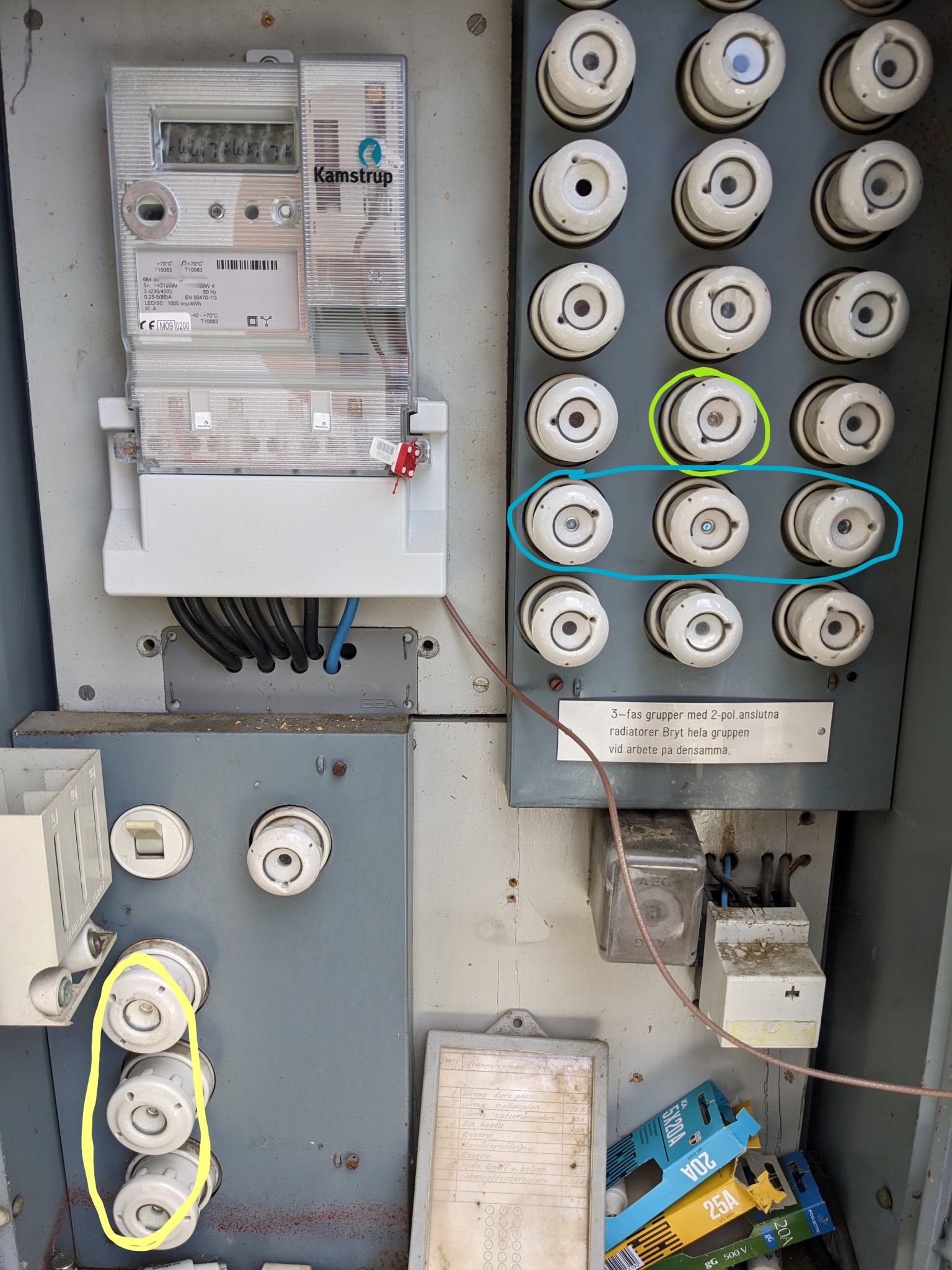

för 1 år sedan flyttade jag in i ett hus från 70-talet där det finns ett gammalt elskåp på utsidan av huset. Där inne sitter det 3 st huvudsäkringar med 25A. Vi betalar nätägaren för 25A så det är inga problem.
I höstas så skaffade vi en Easee laddbox utan någon lastbalanserare då vi har en dum elmätare. Efter några dagars användning så gick strömmen när laddaren, spisen, ugnen och antagligen värmepumpen var på. Det ska sägas att vi har 2 st elskåp inne i huset med dvärgbrytare. Inga av dessa hade gått utan det visade sig att det var 1 av 3 st 20A säkringar som gått i skåpet på utsidan (det blåa i bilden). Inte huvudsäkringen utan 3 andra som också sitter där. Jag blev lite fundersam på vad det var för något.
Är det 3 st undergrupper som går in till huset eller? Varför smäller 20A säkringar när jag betalar för 25A?

Därför att flera av dina förbrukare ligger på samma fas vilken är säkrad med 20A i skåpet men sedan fördelas på flera mindre säkringar.
Ingen av de mindre säkringarna belastas enskilt med tillräckligt hög ström, men summan av dessas förbrukning blir högre än din 20A som försörjer dessa klarar.
Du tycks ha en 20A grupp som går in i huset. Att de går fast du betalt för 25A beror nog på att inget berättat det gör dem.
Eller också för att de ska lösa ut innan de överliggande 25A säkringarna oavsett vad du betalar.
Du bör nog kolla upp hur det är utfört för tittar man på säkringarna ser det lite knepigt ut. Så vitt jag kan se sitter det ett 63Ampers mätarskåp så det måste tidigare varit betydligt större laster och kanske det har varit någon "multihantverkare" i farten.

Det låter i mina öron som att du bör reklamera installationen av laddstationen. Den verkar ligga under dessa 20 A-säkringar vilket är olämpligt. Och du har uppenbarligen inte fått några instruktioner kring vilken laddström du kan ta ut till bilen.
Du har helt enkelt en elcentral i mätarskåpet. Inget konstigt med det. De tre 20 A-säkringarna matar uppenbarligen huset och elbilen. Övriga säkringar verkar inte vara i bruk.
Du kan låta en elfirma titta på möjligheten att säkra upp dessa tre 20 A-säkringar till 25 A. Det är i så fall en enkel lösning. Det är t.o.m relativt enkelt att beskriva för dig vilka kontroller du behöver göra så att du själv kan säkra upp.
Det innefattar bl.a att du behöver komma åt kabeln som går till huset för att läsa av dess area.
Längden på kabeln behövs också.
Då du har två moderna elcentraler i huset behöver du kontrollera kabeln mellan dessa två också, hur det är vidarekopplat.

Ja, helt rätt. Den förra ägaren var en klassisk "multihantverkare". Hittar intressanta saker som han gjort med huset varje dag. Men jag får ju hoppas att en elektriker har satt upp så som det ska vara.E elmont skrev:
I alla fall, jag har missförstått hela grejen lite så ja, det är egentligen bara att försöka balansera faserna.
