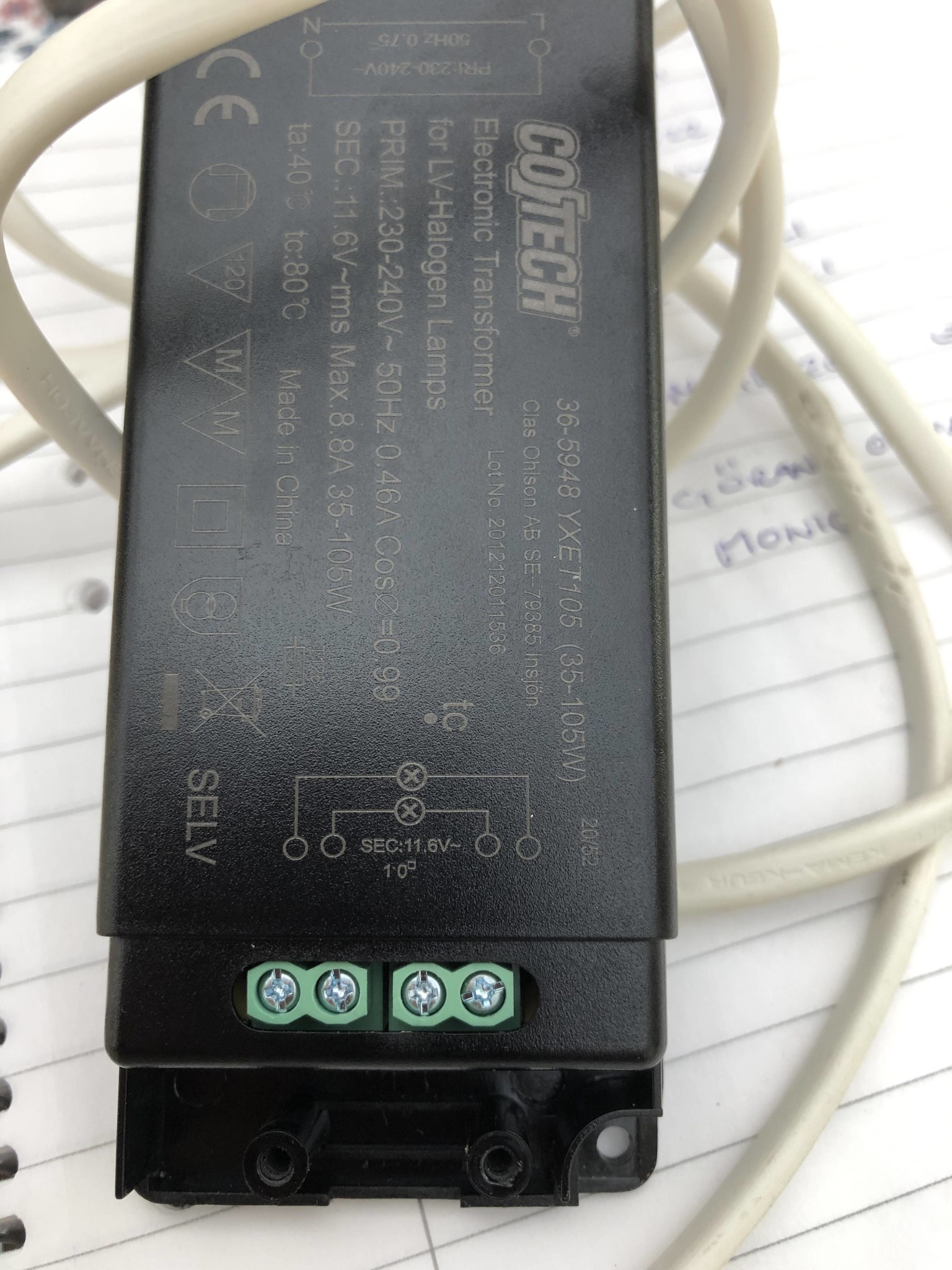

Min svärfar har en plan på att koppla en 12v halogenlampa på en uteplats som är ca 20m från sommarstugan.
Han tänker koppla trafon i huset och sen dra en 20m lampkabel (0.75mm) Kommer det att funka?
Jag undra för jag är lite orolig att det kanske börjar brinna och vi bor i samma hus med barn (under semestern)!
Tycker el är obehagligt och tycker själv han ska ringa en elektriker.
Bifogar bild på trafon han ska använda.

Hur många watt är lampan på?
· Blekinge
· 12 679 inlägg
En enda halogenlampa är ju kanske på högst 35 W dvs 3 Ampere. Så 0.75 mm2 borde funka men en sådan kabel är absolut inte lämplig i utomhusmiljö. Blir det fler lampor så blir kabeln för klen.
Det vill ju till att lampan är minst 35 W, annars startar inte trafon (vilket jag gissar att blackarrow noterade och jag missade tills nu).

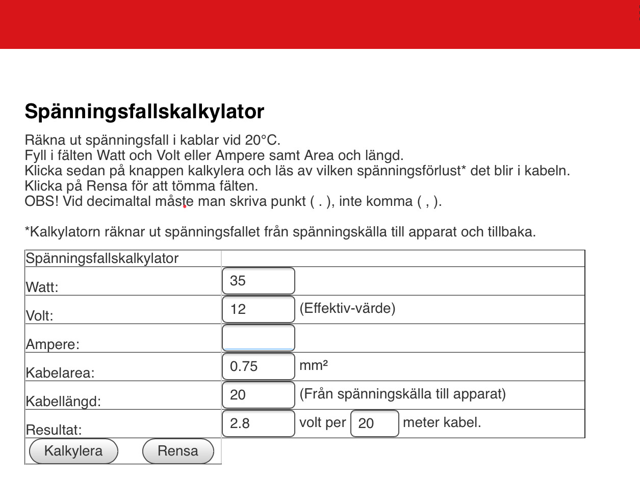

Det blir mysbelysning med den klena kabeln.
Lampan får ca 9V då trafon bara ger 11.6V och det blir 2.8V spänningsfall över kabeln.
https://www.elproman.se/sv/content/spanningsfallskalkylator
