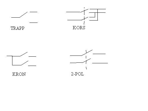

2-pol, Kron, Trapp, D-Trapp eller Kors, välja rätt typ?
Finns det någon som känner till någon bra beskrivning av de olika brytar-typerna, 2-pol, Kron, Trapp, D-Trapp och Kors, så att man väljer rätt och sliupper onödiga inköp.

Ska du tända och släcka en lampa från ett eller två ställen ska du ha en trappbrytare. Ska du tända o släcka två lampor ska du ha en kron brytare (eller två trapp då), ska du tända och släcka en lampa från flera än två ställen ska du ha två trapp + en kors för varje extra ställe.Finnwoodman skrev:
En dubbel trapp är två st trapp i samma "förpackning" dvs med två knappar i samma dosa så du kan styra två olika lampor.
2 polig brytare är en brytare där man både bryter nollan och fasen men annars funkar den som en 1 polig. (Fast 1 polig är ersatt med trapp för med den kan man få samma funktion som enpoliga brytaren)

Eller för att försöka uttrycka sig mer tekniskt:
Trapp: En pol, växlande, 3 anslutningar
Kan användas som en vanlig brytare för en lampa.
Kan användas i trappkoppling.
Dubbeltrapp: som Trapp men med två oberoende knappar.
Kan användas som vanlig brytare för två lampor.
Kan användas i trappkoppling med två lampor.
Kan användas för en vanlig lampa och en trappkoppling.
Kors: Två poler, växlar mellan rak och korsat, 4 anslutningar
Används i trappkopplingar med tre eller fler manöverställen.
Kron: Två oberoende knappar där varje knapp har en pol, slutande/brytande, 2 anslutningar
Kan användas för stora taklampor (kristallkronor) med två lampgrupper.
2-pol: En knapp som sluter/bryter två poler, 4 anslutningar
Kan användas där man vill bryta både nolla och fas till en (fast installerad) apparat.
