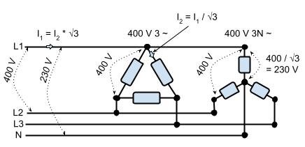

Om man använder sig av 2 fasmatning utan nolla. Blir effekten 400 x I x 1,73? Alltså ruten ur 3 eller kommer roten ur två in här?

Du har inte en tvåfasmatning utan nolla, det förekommer inte. Det du har är enfas, gissningsvis 230 V toppvärde. Det räknar du på precis som vanligt. Är detta en skoluppgift eller är du i Norge?
Jag gissar att det är matning från två faser (inte tvåfas) dvs enfas 400V. Effekten blir då som vanligt, strömmen gånger spänningen. Dvs 400V * I.
En växelspänning med 230V toppvärde är inte särskilt vanlig.

Frågan var otydligt ställd. Jag antog att matning avsåg servis men det är förstås osannolikt. Det kan lika gärna vara en gruppledning till exempelvis en VVB.
Oavsett så är principen samma, dvs man räknar på spänning gånger ström precis som du säger.
TS bör ju också ta med effektfaktor alltså till att börja med konventionella cosfi.

√3 kommer bara in när man räknar på trefassystem.
Här säger du att du har två faser, dvs två poler, med spänningen 400 V mellan polerna. Då används inte √3.
Strömmen är också given här, dvs strömmen i varje pol.
Så effekten blir då spänning x ström.
I ett trefassystem så behöver man använda √3 för att konvertera spänning och ström som bilden visar. Om du t.ex har en D-kopplad last där du vet strömmen I2, då kan strömmen iI1 i fasledaren beräknas som I1 = I2 * √3
Diagram som visar ett trefassystem med beräkning av strömmen, med D-kopplad last och formler som I1 = I2 * √3 och I2 = I1 / √3.

Tack alla! Förklarar saken :)
