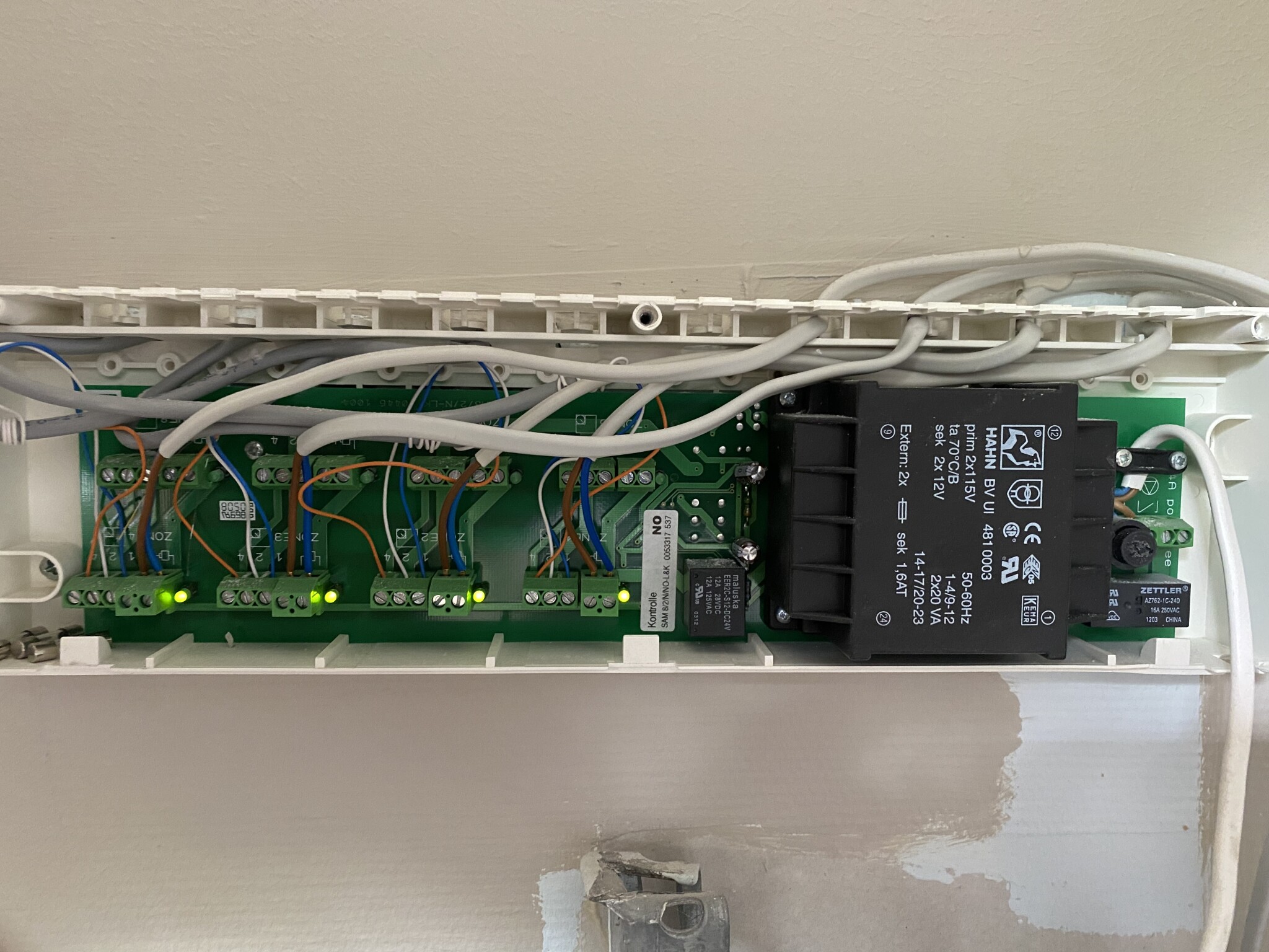

Jag bytte för några månader sen ut 3st rumsgivare från äldre LK till nya med S2 touch. Detta har fungerat fram tills idag. Nu har två av tre slocknat. De övriga gamla givarna lyser fortfarande. Det är även så att de båda givarna som slocknat går till två olika kopplingsboxar. När jag gör kopplingsboxen strömlös och sen sätter i kontakten igen lyser givarna under ett par sekunder och sen slocknar. Är det någon som råkat ut för något liknande?
Tack på förhand!

Det har åskat en del de senaste dagarna. Sannolikt att åskan skulle ha klippt båda kopplingsboxarna samtidigt?
Alt 2 är att kopplingsboxen inte pallade med att driva två olika typer av rumsgivare?
