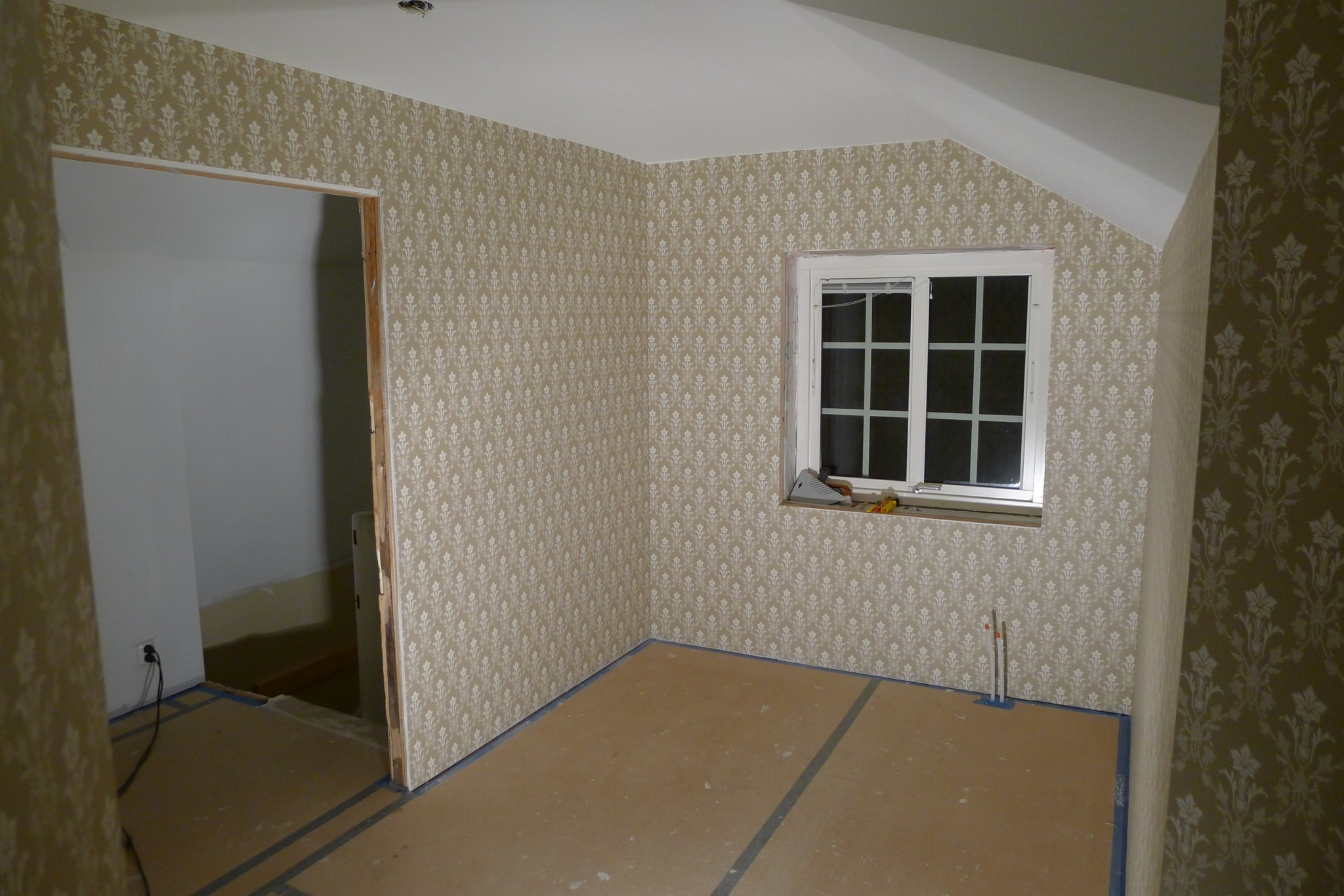

Fick upp tapeten i dotterns rum!
Jag hade glömt hur jobbigt det är med "vanliga" tapeter, rolla klister, vänta, svåra att skära, nej mer easy up åt folket!

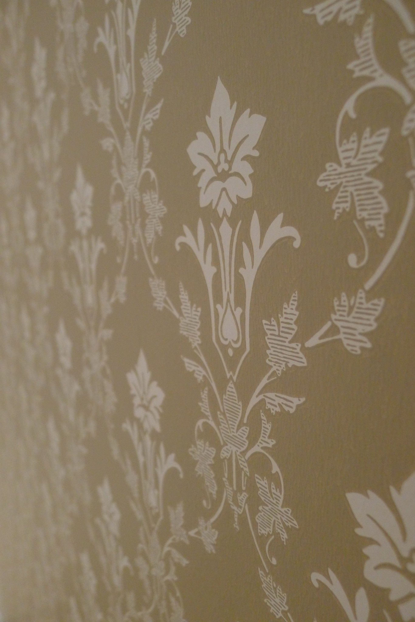

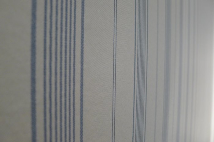

Närbild
lilla frugan och 1 till
Vilken fin tapet. Vilket märke?
Tack, det är Sandberg Alma grön 780-58

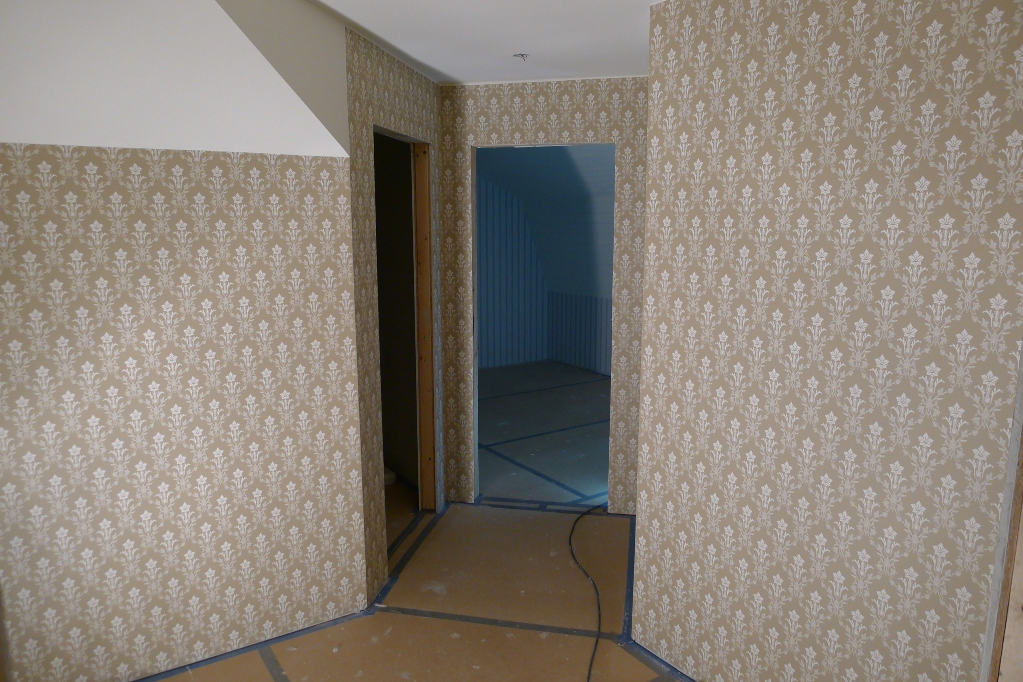

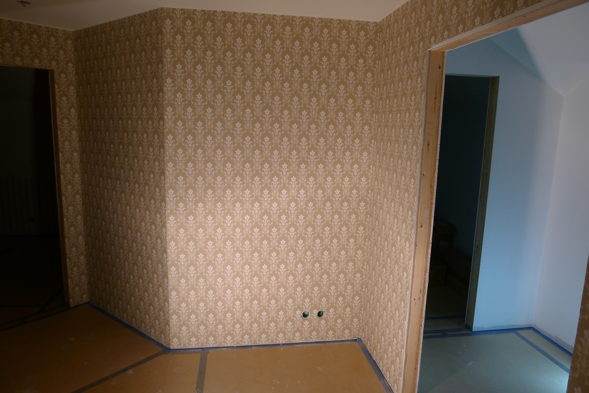

Svärfar kom förbi igen och hjälpte mig med lite mer tapet, nu var det dax för allrummet.
Tapeten är Duro Hudiksvalls teater 037-20. Den var av typen vanlig tapet men lite lättare sätta och "stabilare" än Sandbergs tapeten.
Tyvärr hade jag mängdat fel :o och saknade 2 vårder, ringde och fick tag på en rulle till ur samma batch (det fanns 39st kvar hos Duro) och den kommer imorgon.

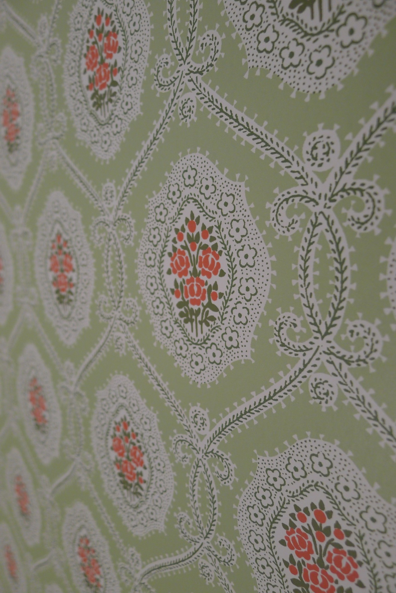

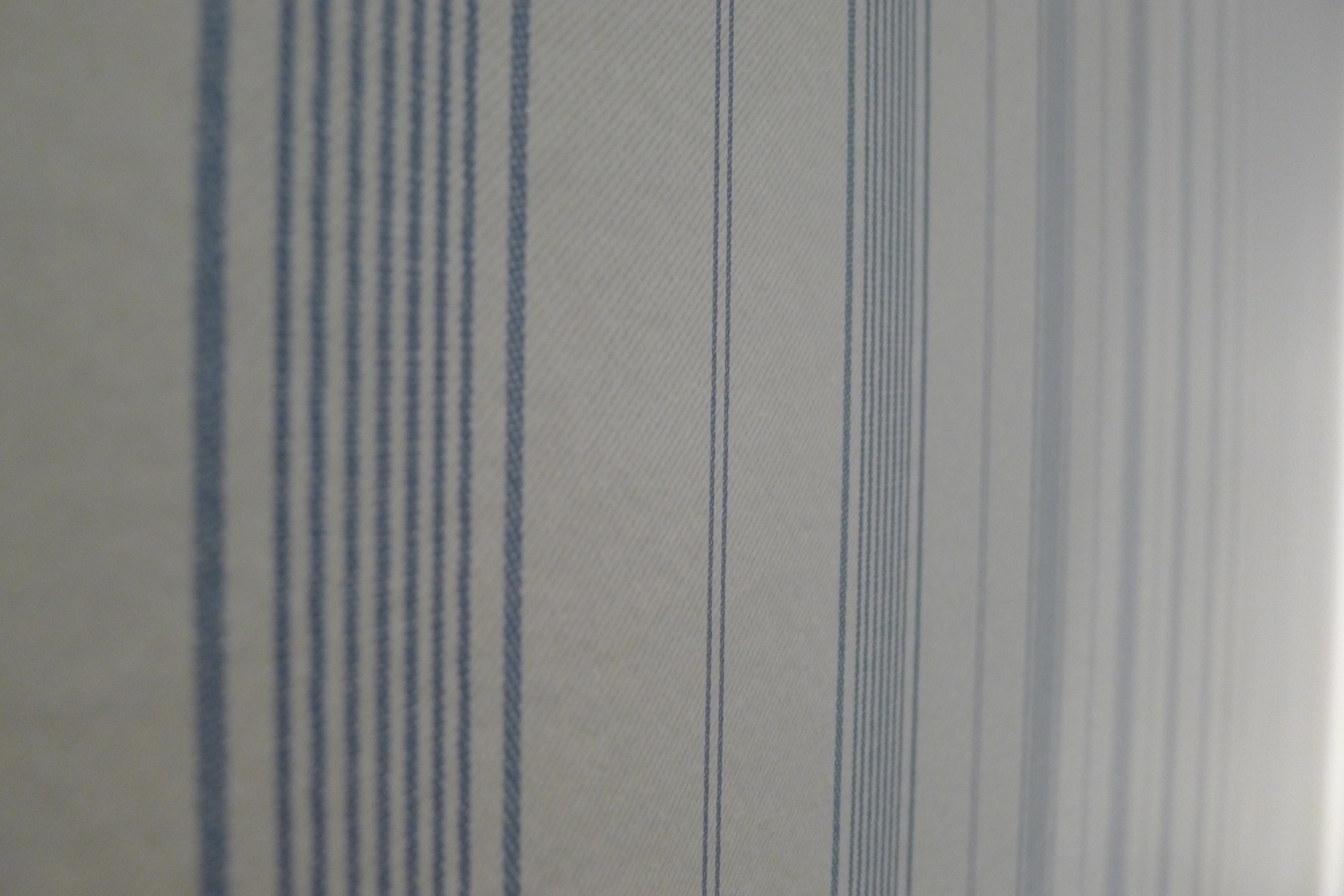

Närbild

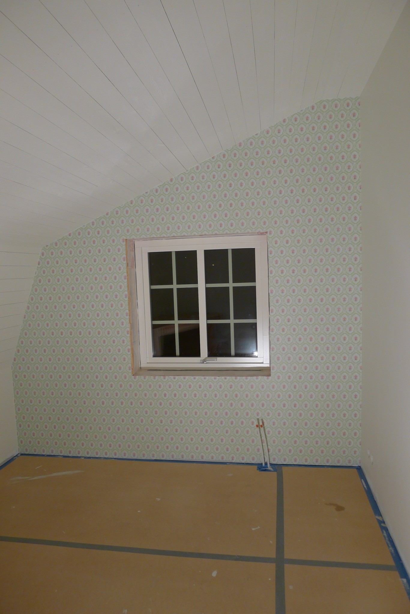

Närbild på tapeten i grabbens rum som var Boråstapeter New Classic 2522
lilla frugan

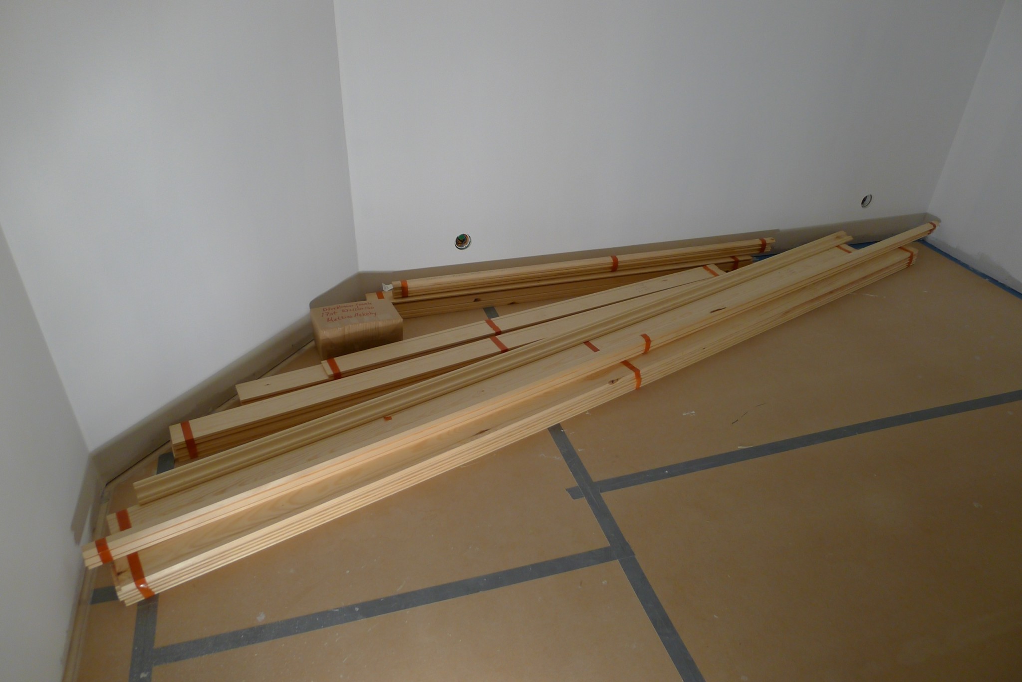

Vi fick lister och smygar levererade av Idalalisten, snabb leverans och bra kvalitet. Jag skickade ner en lista på alla olika längder och så pusslade dom ihop det med deras längder så det blir lite spill.
Det blev "bara" 168m av div olika sorter, här syns ungefär hälften. Så nu är det bara att börja kapa och grundmåla igen...

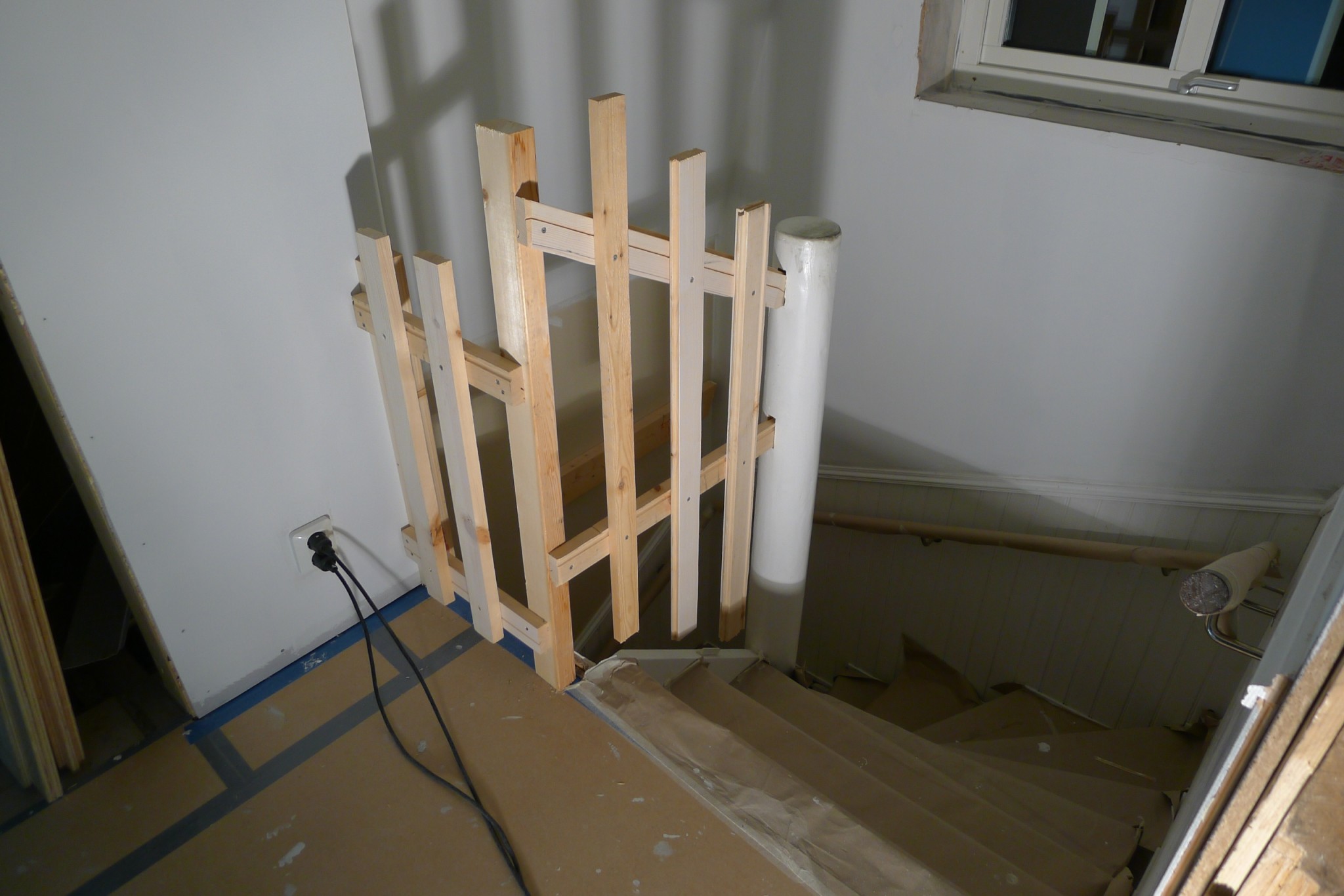

Svärfar byggde ett provisoriskt trappräcke om vi skulle flytta upp innan det riktiga kommer på plats.
