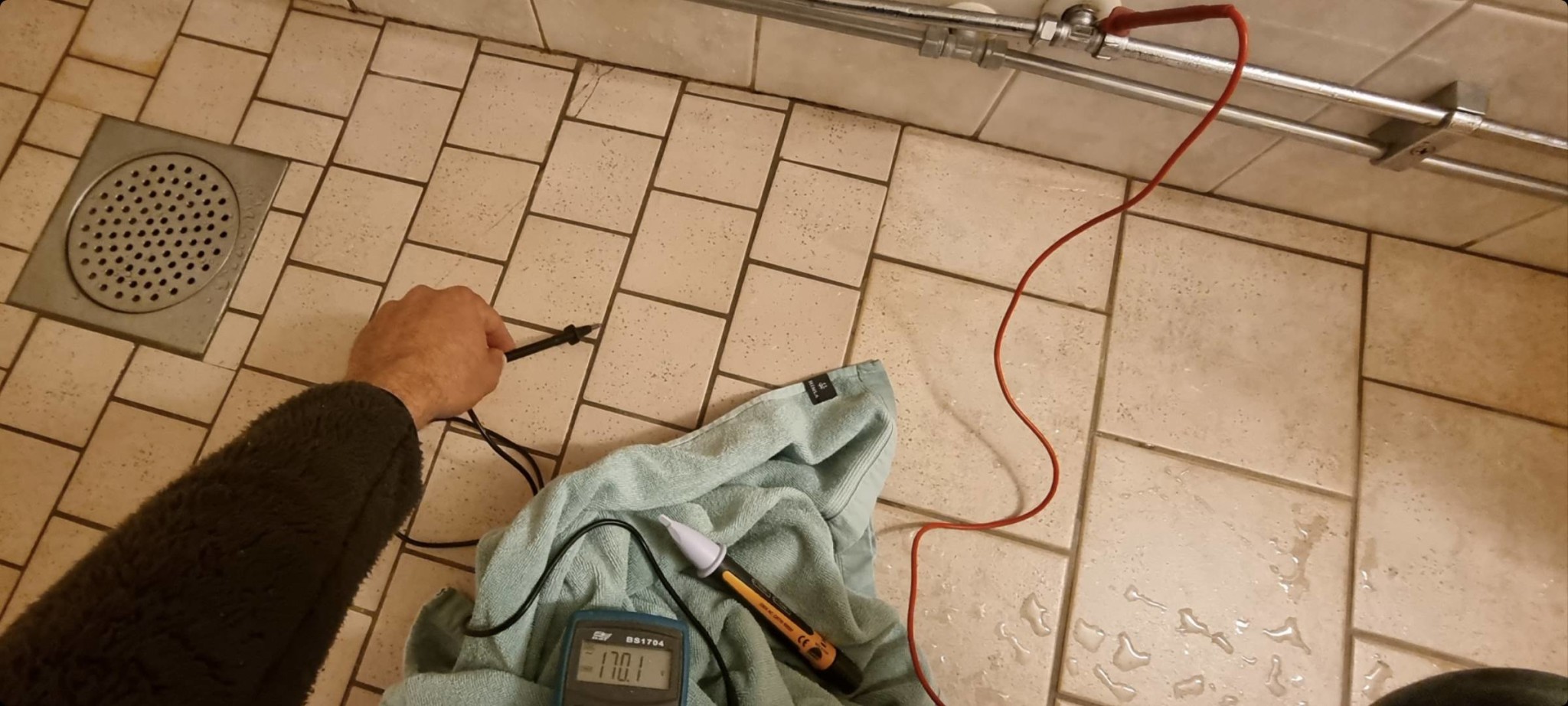

Fick en liten stöt när jag skulle stänga av duschen. Fort på med skor och stänga av med hjälp av en handduk.
Mätte sedan upp 170v mellan vattenrören och golvet.
Kom fram till att det var elgolvvärmen/termostaten som var orsaken. Med den avslagen så blev spänningen 0v.
Kopplade bort termostaten och isolerade alla kablar sen på med skruvat täcklock.
Ska detta kunna hända med en termostat?
Är det något mer som bör göras akut?
  • Hand håller i en spänningsprovare mot ett vattenrör i ett badrum, med multimeter som visar 170v och en handduk på golvet.

Bra att du kopplat bort golvvärmen. Kanske hittas felet med isolationsprovning. Troligen har golvslingan gjort sitt. Det är inte termostatens fel. Finns jordfelsbrytare?
