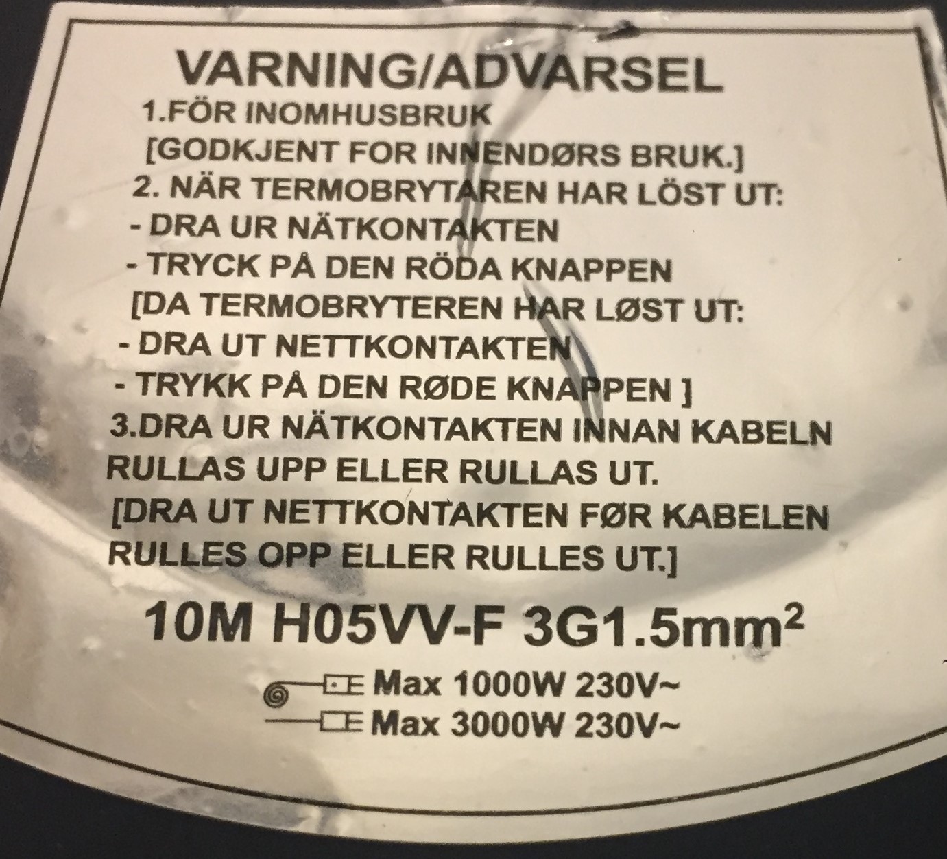

Kolla märkningen på kabelvindan, brukar vara max 2300W eller 3000W.
Belasta inte mer än så. Viktigt är att kabelvindan är helt utrullad.

Observera att om det är en "utdragbar/vinda" så måste den vara fullt utdragen för att tåla maximal effekt enligt märkningen.
Du bör satsa på en med 2,5 mm2 kablar för att minimera riskerna. (Den på bilden har t ex 1,5mm2 kablar).

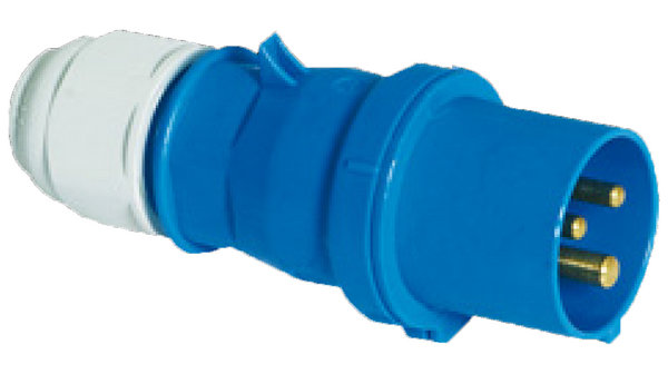

Finns det något sätt du kan undvika/använda annat än schuko-kontakter så är det bra. T ex blå CEE-kontakter som du kanske sett på campingplatser och i båthamnar.

Shuko är inte dåliga men konstruktionen var en gång avsedd för max 10 A men har nu trimmats upp till 16 A, i alla fall hos vissa producenter.
CEE var från ursprunget byggd för 16 A och därmed lite "kraftigare" konstruerat, inte minst i kontaktytorna.
En inrullad sladd fungerar som en spole och den blir då varm, eftersom kablarna ligger tätt så kan värmen som bildas inte försvinna som om kabeln vore utdragen.
