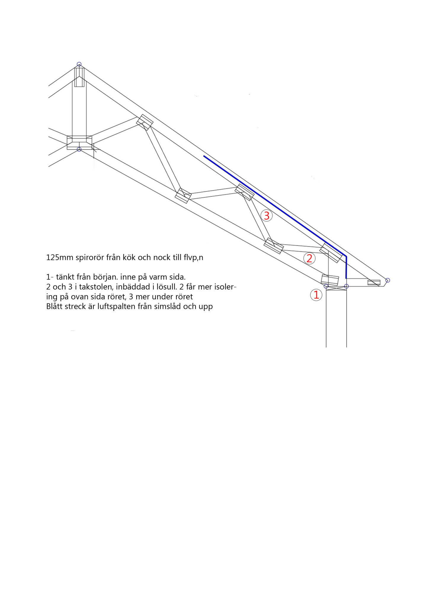

Huset är öppet upp till nock, Kommer ha en en flvp , har kanaler från badrum, tvättstuga och ska dra en till köksdelen, även en högt upp i nocken över loftet.
Har fram till idag tänkt ha det långa röret till köket (ca 5meter) på insidan väggen sen bygga in röret i låda fram till köket,
Men om jag kan lägga röret i takstolrna iatället slipper jag både bygga låda och att det ser konstigt ut där loftet slutar, Så jag vill göra så istället. Är det OK eller ställer det till nåt ? Förlorar jag isoleringsvärde där röret går ?
Behöver jag kondensisolera röret ? Ska isoleras med 400mm lösull. alla rörplaceringar på bilden kommer stjäla 125mm isolering liksom
Se bilden,

Det blir ju svårt att få plats med 100-120mm rörisolering, kommer knappt bli nåt lösull alls där isåfall...J Josth skrev:
Verkar som jag får bygga den där lådan iallafall.: /
Avluftröret är kondensisolerat hela vägen.
