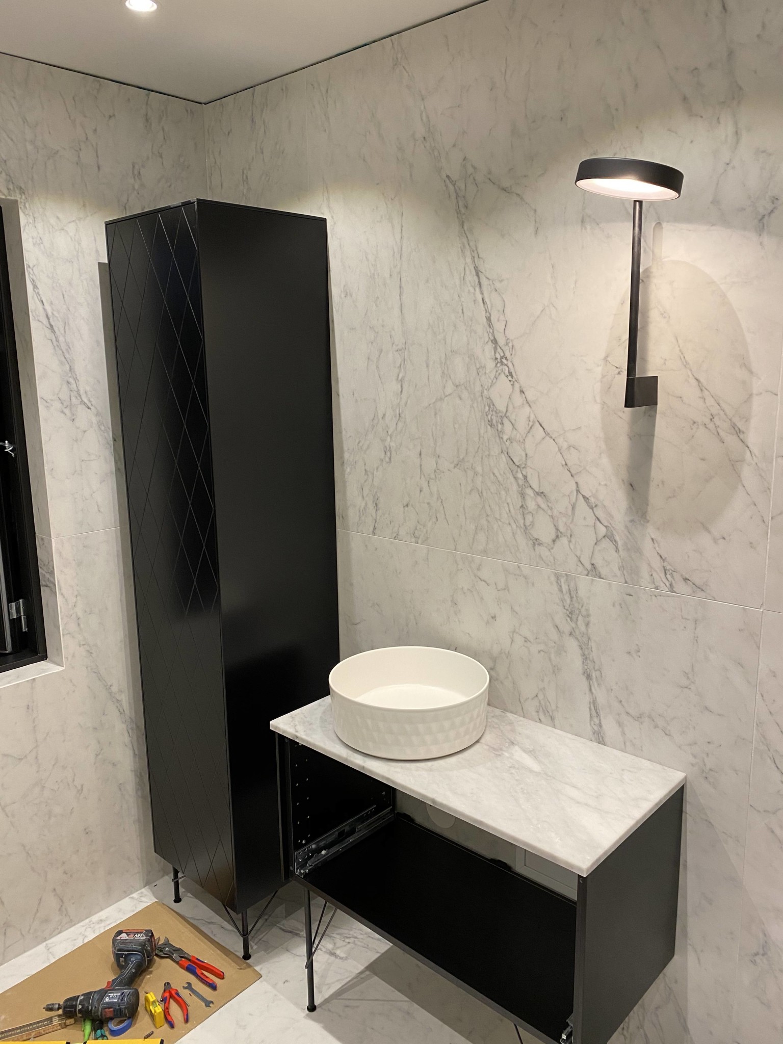

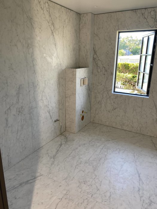

Bjuder på några bilder på 120x120 från mitt badrum. Samma plattor på golv och vägg.
Badrum med marmormönstrade plattor i formatet 120x120 cm på både väggar och golv, inklusive en nisch och golvvärme installation.
Badrum med marmorliknande 120x120 plattor på vägg och golv, svart kommod och vit rund handfat.
Marmorliknande stora kakelplattor i ett badrum, med duschkran och svart dörr.
Helena.b och 5 till
F falkn skrev:
Går ju att skära kuvertfall på stora plattor också.
Så snyggt! Vi ska ha 120X60 antagligen, calacatta har vi också valt med svarta detaljer

Detta är en Carrara-imitation.

Snyggt.... och visst går det att kuvertskära... tycker dock inte det är så snyggt själv...
