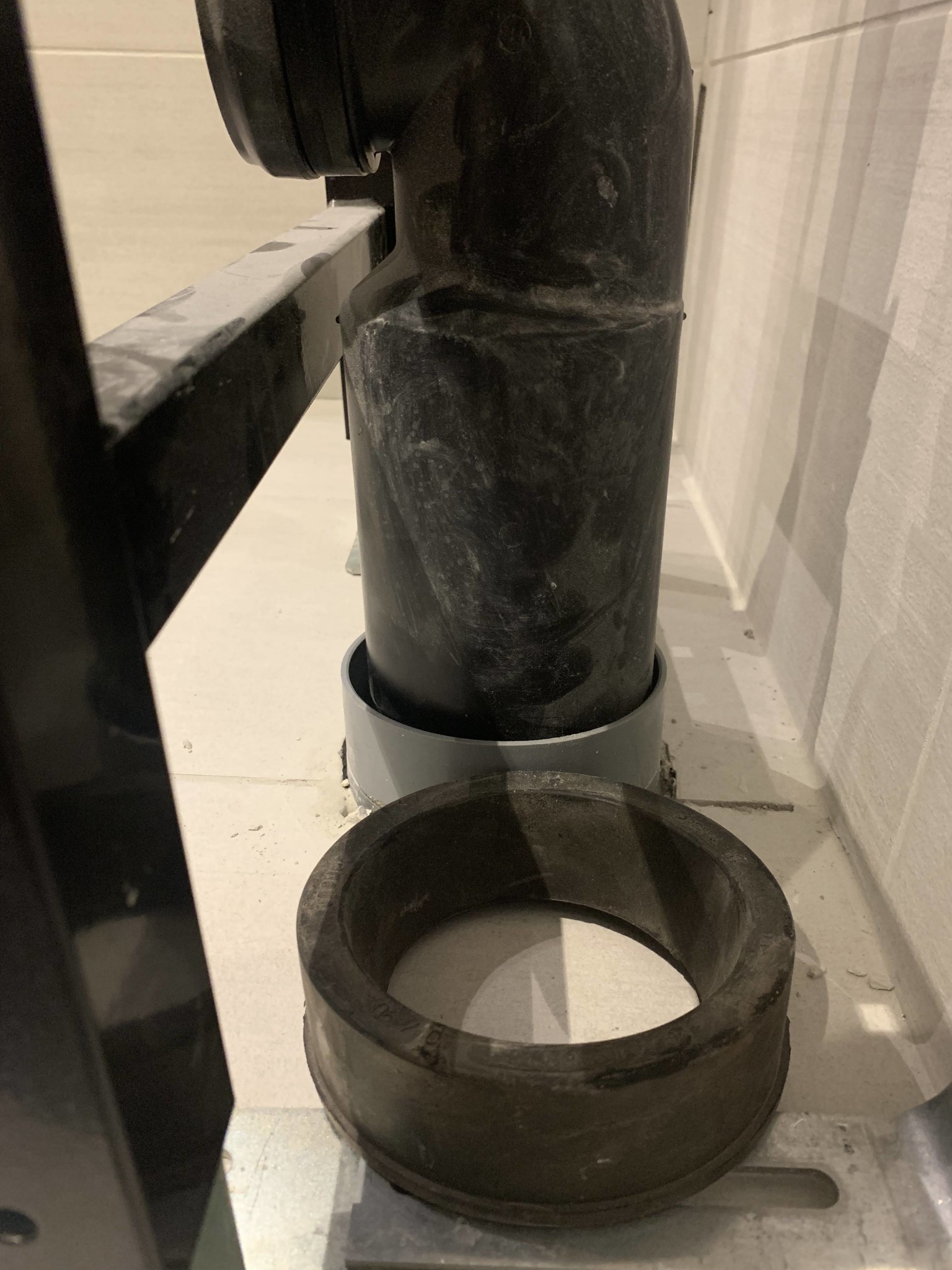

A andersal #1 Medlem · Stockholm · 10 inlägg 21 jan 2021 16:14 andersal Medlem Stockholm 10 inlägg 21 jan 2021 16:14 #1 Har en Ifö cistern som ska byggas in. Röret från cisternen är ett 110 rör som normalt sett ska in i en 110 muff. Tyvärr är det en WC-stos som kommer upp ur golvet (yd=123 id=118) och till den följde det med en gumminippel som tar ett 90-rör. Inte många rätt med andra ord. Finns det någon fler lösning på problemet eller är det en sådan här som behövs? https://www.rskdatabasen.se/kategor...lbehor/overgangskopplingar/altech-3109655-212 Inloggade ser högupplösta bilder Logga in Skapa konto Gratis och tar endast 30 sekunder #rör #stos #wc #övergångsnippel
