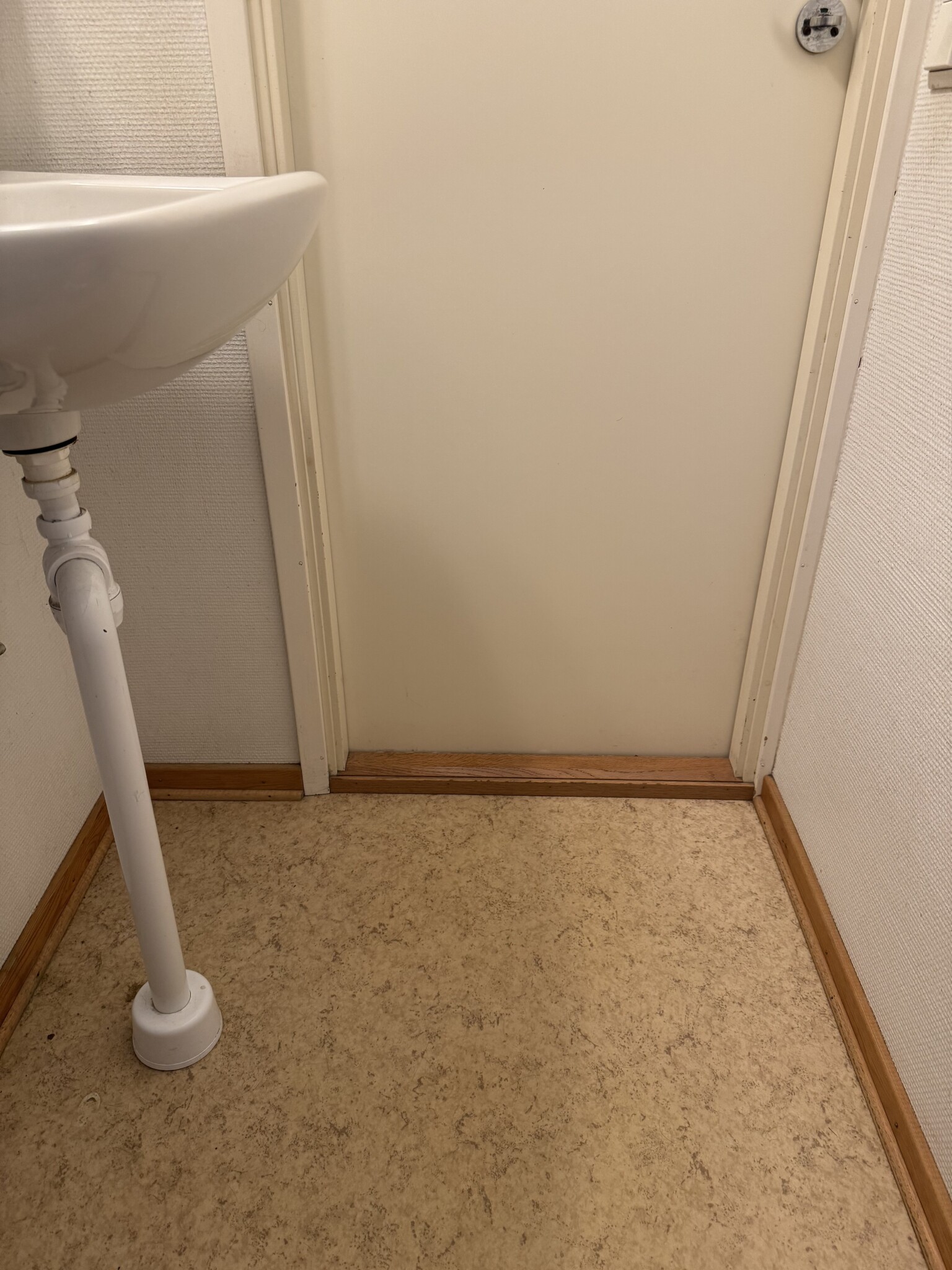

Dörren sitter vid ena kanten som man ser på bild nedan. Blir det kanske snyggast att göra en siktlinje längs den väggen då, och försöka ha en hel platta längs väggen isf att lägga en siktlinje i mitten på toaletten?
Där handfatet är idag kommer en kommod, och sedan en nisch så linjen till vänster i bild 1 är mer uppbruten än den till höger?

Hmm, ja, man kan förstås överväga det. Sitter inte med facit själv på vad som är bäst, men jag skulle nog centrera golvet mitt i men det ser antagligen inte helt tokigt ut att lägga allt spill till höger. Se också upp med avloppstrumman i hörnet så du inte får olämpliga bitar platta runt den.

Det jag försöker säga är att det antagligen blir bäst om du lägger golvet symetriskt. I detta fall blir första raden 5cm andra 30, tredje 30, fjärde 30 och sedan 5cm igen på sista. Du behöver göra samma sak med 10x10 eller 15 plattor.
Så är det nog inte många som skulle rekommendera, 20 - 30 - 30 - 20 skulle jag säga. 5cm vill man inte ha

Mitt råd är 15x15 första gången. Det är egentligen enklast. 10x10 är för smått för att sätta avjämningsskruvar. Dessutom blir det fler på längd och bredd varpå det är lätt att det blir ojämna fogar.

Det tål att upprepas. Lägg ut plattor (med fogavstånd) löst i hela rader och kontrollera hur det blir i ändarna. Man vill inte ha strimmor på 2 - 3 cm eller mindre i någon ände. Tänk på att om väggarna inte går ihop i exakt 90 grader (det gör de nästan aldrig) så är det risk att du får en kil av plattremsor uteftter en vägg, börja i andra änden så får du iställt skära bort några millimeter på de andra raderna, bättre. Oftast skall man direkt satsa på att plattor skall skäras i alla kanter av rummet.
Bestäm dig för en referenslinje i varje riktning som gäller. Rita på golvet, eller använd laser som visar linjen. Utgå inte från väggen för att få en referenslinje. Väggen kanske är buktig
