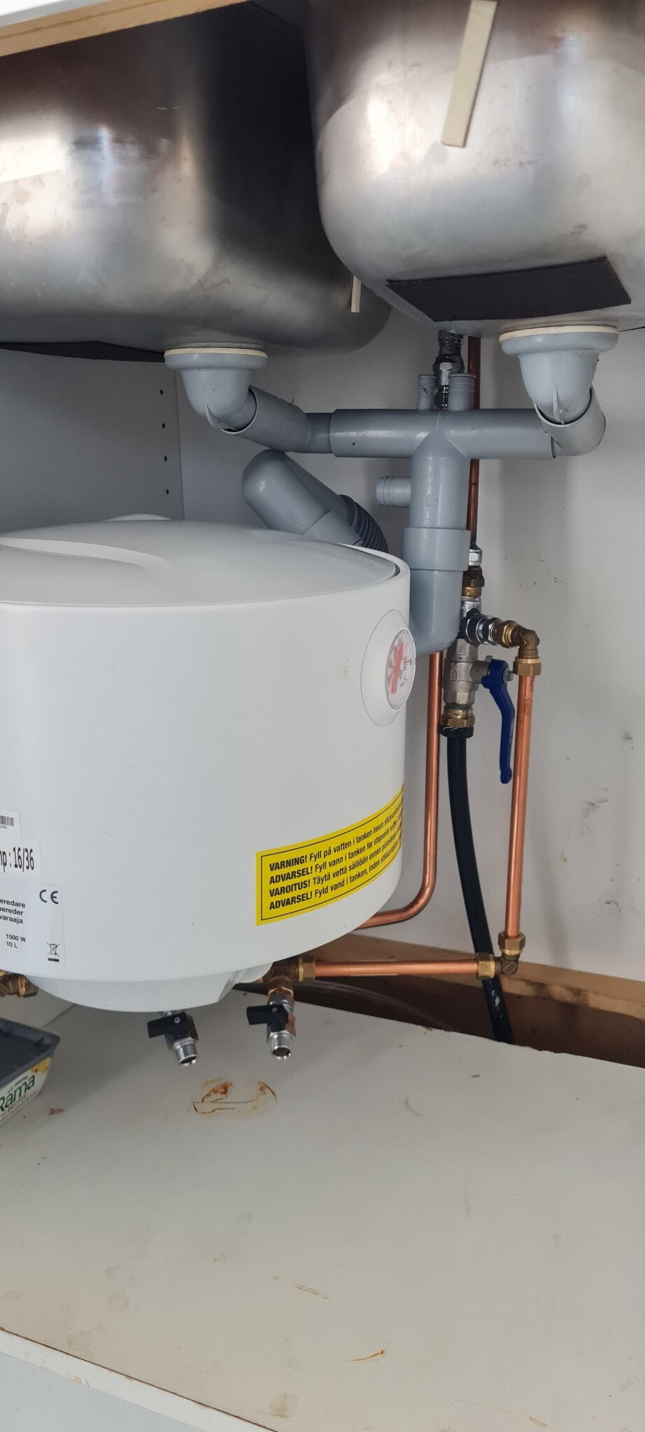

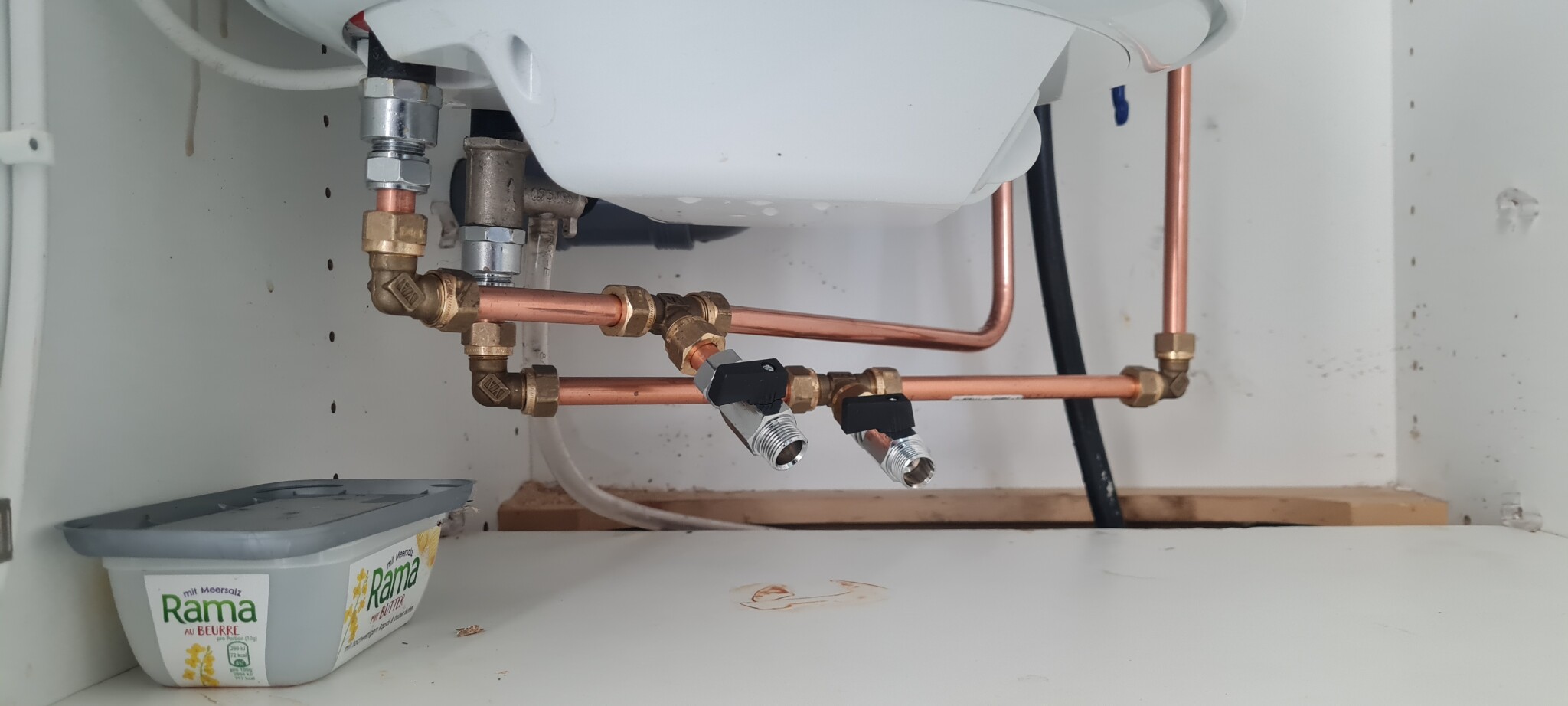

Nej det räcker med den. Anslöt min med slangar först men gjorde sedan om allt med avtappningsventiler så att jag kan tömma den inför vintern.
Rörsystem med avtappningsventiler under en diskho i ett köksskåp.
Magnus E K
P
Vattenberedare under diskbänk med avloppsrör och kopparrör.
Tack, avtappningsventiler behöver inte jag, då det alltid skall vara frostfritt där.
Dilato
Berömda sista ord 😉
C
Du kanske borde proppa de där avtappningsventilerna så ingen får för sig att stoppa in nåt i skåpet och råkar komma åt ett vred utan att märka något?
