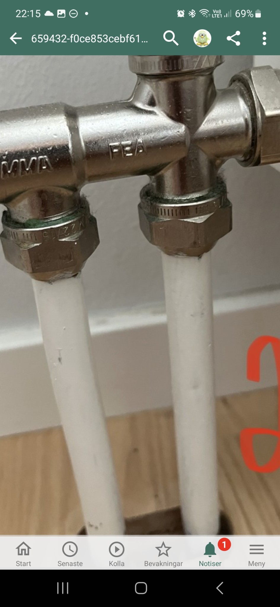

Någon som kan klargöra för mig om följande radiatorer är 1 rörs eller 2 rörssystem med detaljer på följande bilder. ( vi pratar om 2 olika radiatorer markerade med 1 och 2 i bilden)

Bild 1 ser ut att vara tvårörsystem, MEN det kan finnas en koppling under/i golvet så att det blir enrörssystem.
Edit:
[länk]
Kopplet på bild 2 är enrörskoppel, står "MMA FEA" på det,
[länk]
Om det ska vara enrörskoppel eller inte går inte att säga utifrån bilderna.
Bild 1 är tvårörs och bild 2 ettrörs.
Notera att för tvårörs är tilloppet längst bort från radiatorn.
Vid ettrörs fanns det variant med tilloppet närmast radiatorn vilket kunde leda till felkopplingar då montörerna sedan gammalt var vana vid tvårörs med returen närmast radiatorn, men det är en annan historia.

Plutus har svarat på detta överst. Man mäter temperaturen. Varmast rör är tillopp och om alla radiatorer har samma tilloppstemp när termostatventilerna är öppna är det tvårörssystem.
Danfoss hade ett koppel för tvårörs där tilloppet var närmast radiatorn så det ville några konstruktörer inte föreskriva där jag jobbade. Det föranledde fel då montörer var vana vid annan ordning. I några fall blev tilloppet i botten på alla radiatorer och någon gång enstaka radiatorer fel och då blev det dålig värme på den radiatorn och kanske fler.
Att dimensionera ettrörsradiatorer kräver utbildning och hjälpmedel. Man väljer inställning för slingflöde/radiatorflöde vill jag minnas (är 81 nu så det var ett tag sedan och jag hade andra uppdrag så jag lärde mig inte) Principen är att man har ett rör som går från radiator till radiator. En del av vattnet leds genom radiatorn när termostatventilen är öppen och en del strömmar förbi och blandas med radiatorns returvatten. Man får kompensera radiatorstorlekarna för kallare tilloppsvatten ju längre bort de sitter mot slutet av slingan. Om man tänker ett fall där alla radiatorer skall ge lika stor värme, så blir radiatorerna olika stora beroende på deras plats i slingan, den sista störst. Ett sådan system är svårt att förändra i efterhand, t ex lägga till en radiator.

Vill reservera mig för att bild 2 kan vara tvårörs om ventilkopplet är ett Danfoss med tilloppet närmast radiatorn.

Radiatorkopplet på radiator 2 i första inlägget är ett "MMA FEA" som är ett enrörskoppel.
[länk]
Det troligaste är att det är fel koppel, det skulle troligen varit ett tvårörskoppel egentligen.
Radiator 2 installerades för ca 10 år sedan och vi flyttade in ca 5 år sen. VP är också lite mer än 10 år gammalt. Kan inte begripa hur förra ägaren kunde ha levt med en sådan

herrgud! Vi har 3 stycken av typen radiator 2 på övre plan, alla i olika rum. Vidare 4 stycken av gamla varianten på övre plan. Förstod i flödet att vi eventuellt kan ha både ett och tvårörssystem i huset och i övre plan. Kan ettrör och tvårör (om det är fallet) vara kopplade till shunten på övre plan? Eller bara tvårörssystem

Kan det vara så att shunten är felinställt av någon anledning? Behöver jag kolla shuntens inställning?
Demmpa Demmpa skrev:
Ja, shunten kan vara felinställd, om den är ställd för enrörssystem men sitter på tvårörsystem så kortsluts framledningen och returledningen så att cirkulationspumpen inte orkar med att pumpa vatten till alla radiatorer.
