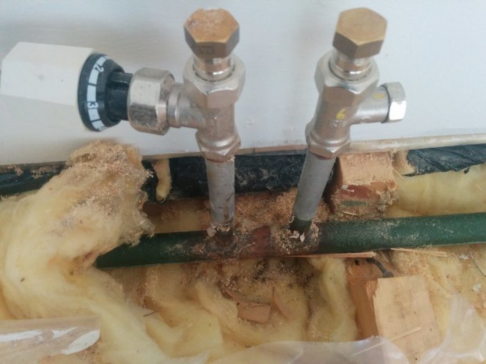

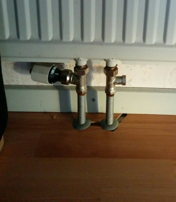

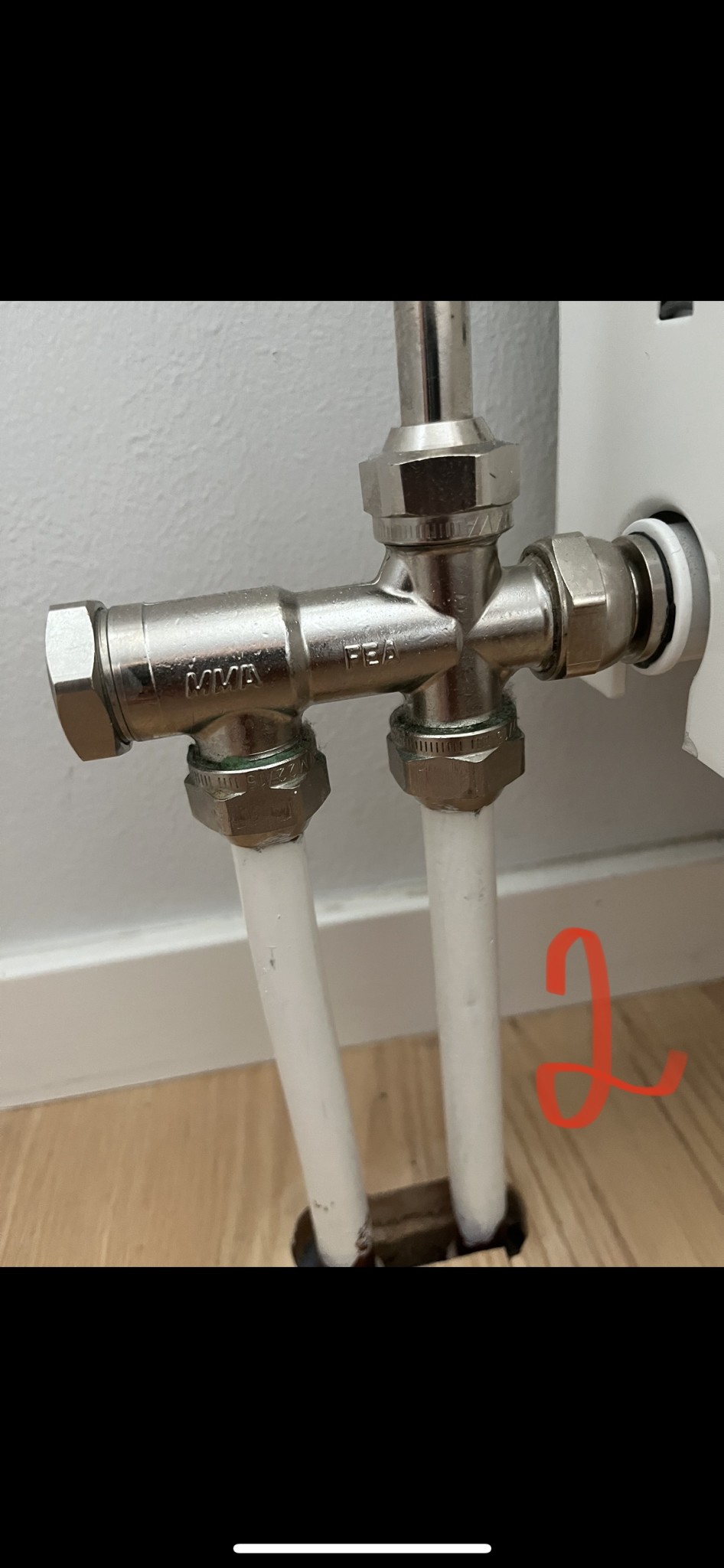

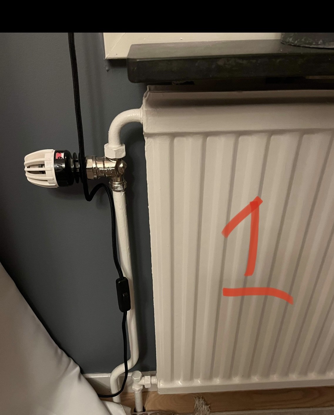

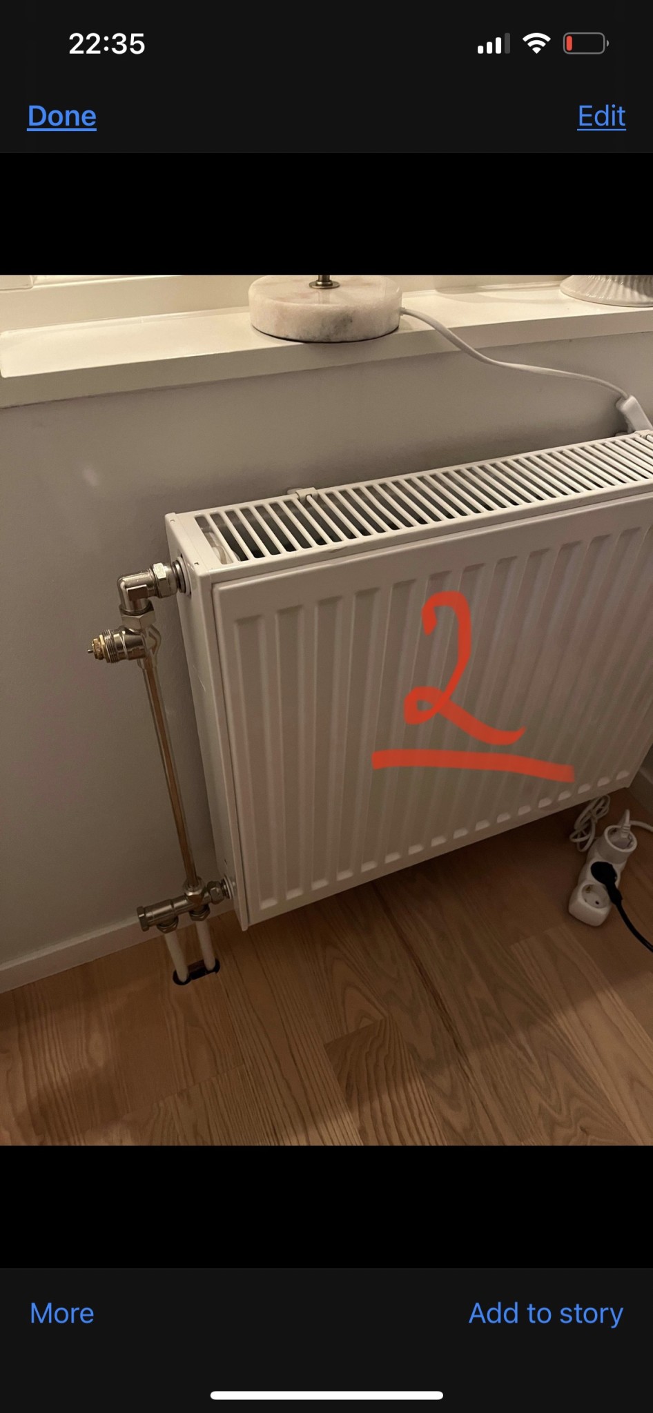

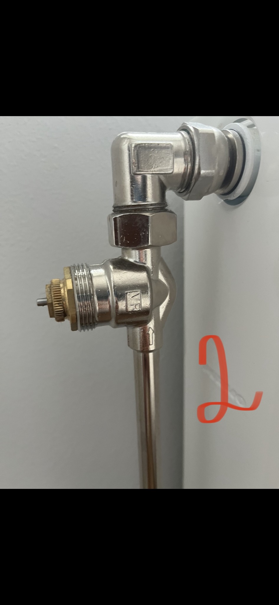

Någon som kan klargöra för mig om följande radiatorer är 1 rörs eller 2 rörssystem med detaljer på följande bilder. ( vi pratar om 2 olika radiatorer markerade med 1 och 2 i bilden)

Bild 1 ser onekligen ut att vara ett rörsystem

Jag tycker första bilden är den enda som är någorlunda säker - 2-rörs.
På radiatorn med koppel får du kolla noggrannare vilken modell det är, men troligen är kopplet omställbart mellan 1- och 2-rörs.
Tycker att första bilden visar tydligt att det är ett 1-rörssytem . Utlopp och inlopp inget mer.
Som flera sagt, det första är ett tvårörssystem. Det andra kan vara antingen eller, men är de på samma slinga är det uppenbart ett tvårörssystem.
Aha, finns det koppel där man kan ställa om mellan 1- och 2-rörs? Det var nytt för mig!useless skrev:
Bild 1 ser ut att vara tvårörsystem, MEN det kan finnas en koppling under/i golvet så att det blir enrörssystem.

Kopplet på bild 2 är enrörskoppel, står "MMA FEA" på det,
https://www.purmo.com/sv-se/produkt...atventiler/radiatorkoppel/radiatorkoppel-flex
Om det ska vara enrörskoppel eller inte går inte att säga utifrån bilderna.

hände inte med: är bild 2 en enrörskoppel eller osäkert?Demmpa skrev:
