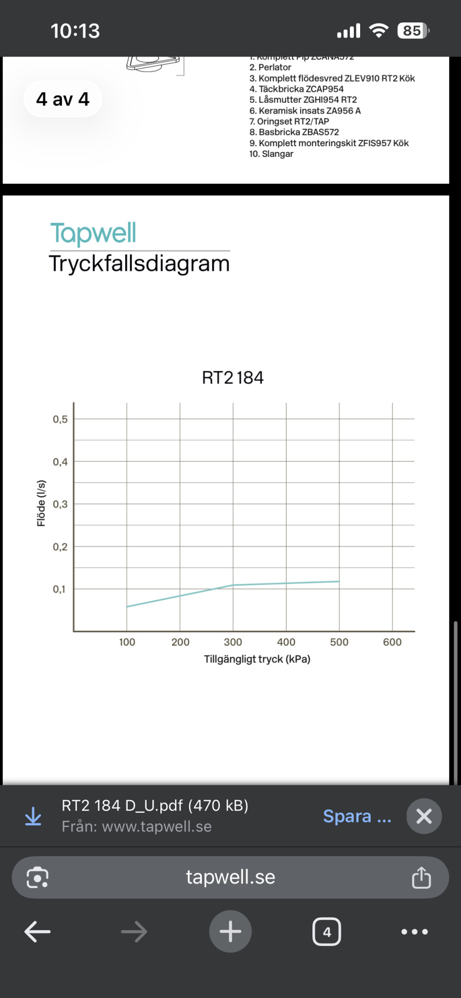

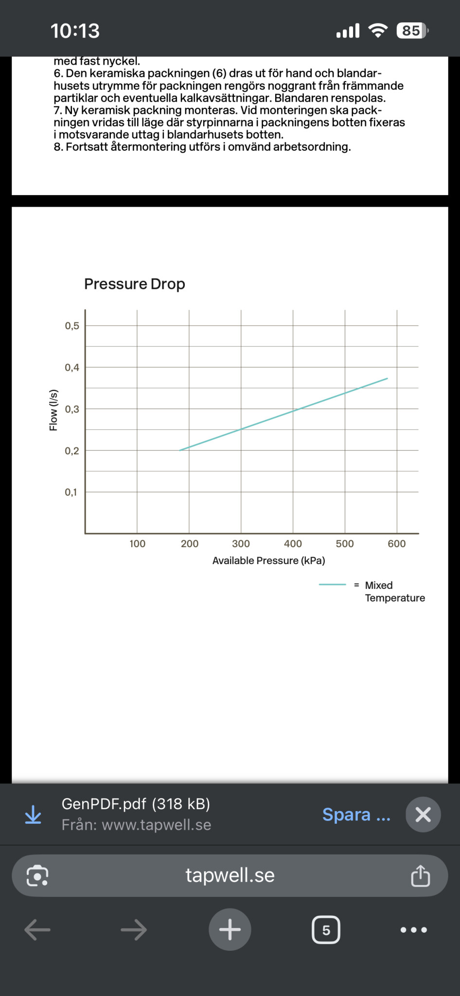

Tapwell RT2 184 – 5 l/min. Är blandaren konstruktivt strypt eller har
Jag har en Tapwell RT2 184 köksblandare i lägenhet (BRF) och får bara 5 l/min. Har felsökt en del och vill stämma av min slutsats innan jag köper ny blandare.
Vad jag mätt:
Vad jag uteslutit:
Tryckfallsdiagram ur Tapwells egna drift- och underhållsblad:
RT2 184: 0,06 l/s vid 100 kPa → 0,11 vid 300 kPa → 0,12 vid 500 kPa EVO 184: 0,16 l/s vid 100 kPa → 0,25 vid 300 kPa → 0,33 vid 500 kPa
Min tolkning: RT2-kurvan planar ut över 300 kPa, vilket tyder på en flödesregulator i blandaren som sätter taket runt 7 l/min. EVO följer rotlagen hela vägen, alltså ingen regulator.
Mina 5 l/min hamnar på RT2-kurvan vid ca 190 kPa, och badrummets 13 l/min stämmer med samma tryck i en normal blandare. Alltså verkar trycket vara friskt och blandaren prestera precis enligt spec.
Mina frågor:
Tacksam för input innan jag lägger pengar på fel sak.
Vad jag mätt:
- Köksblandaren: 5 l/min
- Samma flöde varmt som kallt
- Badrummets tvättställsblandare: 13 l/min utan perlator
- Rör-i-rör, PEX 16×2,0, ca 10 m till köket, 2 m till badrummet, ingen höjdskillnad
Vad jag uteslutit:
- Perlatorn borttagen helt – ingen skillnad
- Keramiska insatsen urplockad, tejpat igen för fri genomströmning – fortfarande 5 l/min
- Rördimensionen räcker gott, tryckfall över 10 m vid detta flöde är försumbart
Mina frågor:
- Håller ni med om tolkningen, eller finns det något jag missat?
- Gäller Tapwells tryckfallsdiagram med eller utan monterad strålsamlare? Har inte fått klart besked från dem.
- Någon som bytt från en strypt blandare till EVO 184 eller liknande och kan säga vad det faktiskt gav?
