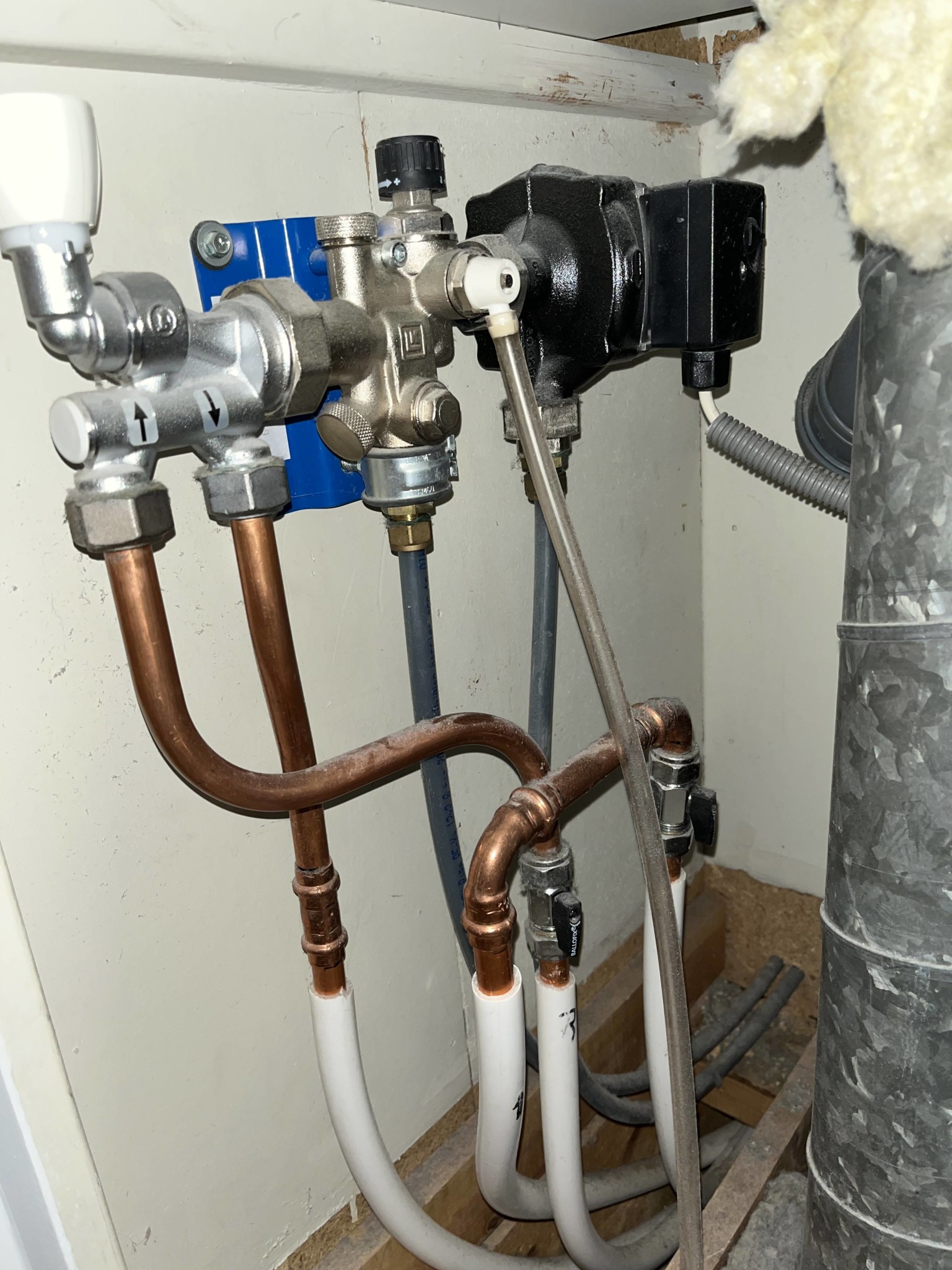

1 eller 2 rörssystem

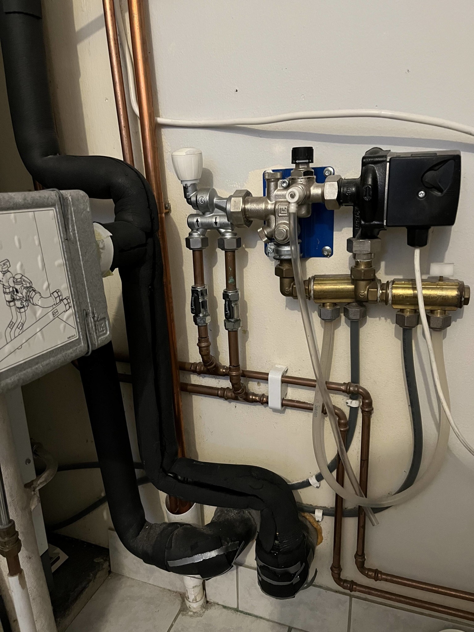

Texten på kopplet på bild två säger att det är enrörskoppel,C Cap81 skrev:
Följande text är citat från Purmo-länken i föra inlägget,
"Beskrivning
Flex består av termostatventil, mellanrör samt fördelare. Flexkopplet finns i två utförande:
• VRVM FA 2-rörs
• VRVM FEA 1-rörs"
Tilllägg: Vi har två typer av element hos oss (ni ser på bilderna) och olika antal fördelade per våning. (2 plans hus) Vi har dessutom två st vattenburen golvvärme i både övre och nedre våning inkopplat till två st olika fördelade per våning LK minishunt M60. Vad jag kan se går det två rör från värmepump (Thermia T8) markerade med T och R dvs. Tillopp och Retur. Tar gärna emot tips / råd om hur gå tillväga för att kunna identifiera slingans dragning?

Bild 1 kan absolut vara enrörs med bypass i golvet, precis som visades på bild lite senare av Demmpa.

Okay! tips på varför just dessa vad jag kallar för nya typer av element är så kalla i övre våning, medan dom andra av gamla typen är klar godkänt varma?J jonaserik skrev:
Vi har på övre plan: 3 st av nya element fördelade i olika rum (bild 2) och 4 av gamla model av element (bild1), iInklusive en shunt i övre plan för golvvärme i badrummet.
Är dom helt kalla, har det varit länge eller nytt.Flödet går från ett håll i serie med dom efterkommande. Du ska känna på rören som kommer från golvet ett ska vara lite varmare än det andra. På s.k. returen är det några grader svalare och den tempen går upp i nästa element, osv.

Någon som kan hjälpa mig förstå här eller länka till annan forum/annan länk som förklarar vad / hur shunten fungerar och gör i slingan? Vi har två shurt i vardera våning. (säg till om ni undrar något annat för att förtydliga)
Det är två golvvärmeshuntar, den övre är garanterat kopplad på tvårörssystem, den nedre går inte att säga.
Summa summarum, det lär vara tvårörsystem i hela bostaden.
Radiator två i första inlägget har troligen fel koppel.
