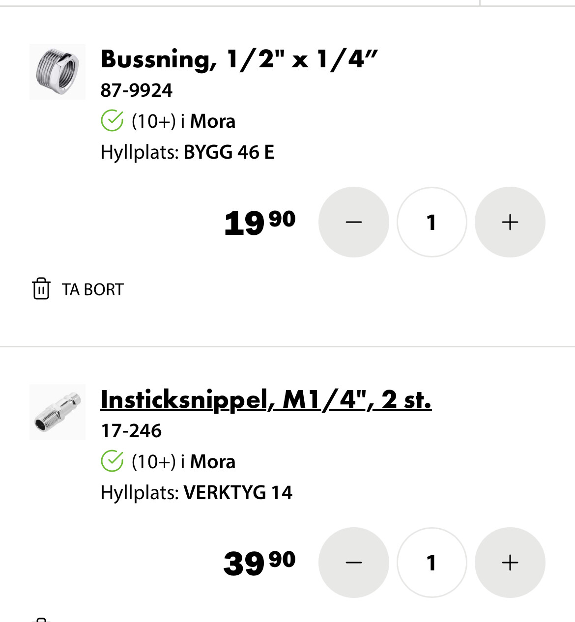

D
Jag tror det här borde fungera:
  • Produktbild av bussning 1/2" x 1/4" och insticksnippel M1/4", med pris och lagerplats i Mora.
Rickard.
Man måste väl anta att M är en felskrivning för det är väl knappast en metrisk, kvarts tum gänga.
Bara du får med dig en bussning och nippel i samma gänga så kan du välja vilken du vill.
Kan det stå för Male?
Rickard.
Tänkbart men min erfarenhet är att male/female och svenska motsvarigheten inte används alls varken för vs, luft eller hydraulic när det gäller gängor.
Menar dom att det är manliga sidan av snabbkopplingen så är det nog ändå en felskrivning enligt mig, svårt att veta om dom hade någon tanke med det.
