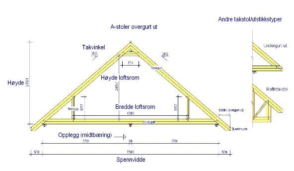

Då menar du antagligen yta över en viss höjd? (2.10?)NilssonC skrev:Kom på en sak till.... Höjden på insidan varierar så klart med taklutningen. 1 ½-planshus har vanligtvis 38 eller 45 graders taklutning, medan 1 ¾-planshus oftast har 38 graders taklutning. Så, jag tror att den faktiska boytan för ett 1 ½-planhus med 45 graders taklutning är ungefär densamma som för ett 1 ¾-planshus med 38 graders taklutning.
Med förhöjt väggliv blir det väl ändå mer "användbar" yta ute vid ytterväggarna, även om den inte är i fullhöjd, eller ...
Det blir ingen jätteskillnad. Ett exempel är Sjödalshus som har ett antal olika typer med samma bottenplan:

Ekeby (1 ½-plans med 45 graders takvinkel): 74 m2 bruksyta, 78 m2 golvarea
Frövi (1 ¾-plans med 38 graders takvinkel): 74 m2 bruksyta, 80 m2 golvarea
Viby (1 ½-plans med 38 graders takvinkel): 54 m2 bruksyta, 65 m2 golvarea
Exakt hur mycket det skiljer kan säkerligen variera något mellan olika tillverkare och vilken typ av takstolar som används.
Jag tror inte att den största skillnaden mellan 1 ½-plans med 45 graders tak och 1 ¾-plans med 38 graders tak är själva ytan, utan mer husets karaktär. Utifrån sett blir det avsevärt mycket mindre tak på ett 1 ¾-planshus. Är det dessutom fönster på sidorna i ett 1 ¾-planshus kommer även rummen att se avsevärt annorlunda ut.

Jag håller med Nilsson. I.o.m. det flackare taket på ett 1 ¾-planshus så blir nog golvytan inne rätt lika. Det är ju ändå klart begränsat möbleringsytrymme inne vid det förhöjda vägglivet så bruksarealen är nog hugget som stucket. Förutsatt att man jämför med ett ½-planshus med 45 graders taklutning.

Ja tydligare kan det inte visas, jag blev faktiskt förvånad över hur liten skillnad det var.NilssonC skrev:Det blir ingen jätteskillnad. Ett exempel är Sjödalshus som har ett antal olika typer med samma bottenplan:

Alla husen har 91,4 kvm i area på bottenplanet, vilket alltså betyder att även 1 ¾-plans-huset har boyta som gått bort i "kattvinden".
Hur mycket man "tjänar" på höjt väggliv måste väl också bero på hur högt det är, på min barndomshem som alltså hade ca1,3 ända ut till yttervägg blev ju all yta någolunda användbar, det gick ju att möblera med säng eller skrivbord, t.ex. Garderober och bokhyllor gick givetvis bort.

För att återknyta till höjden på innerväggen i långsida med förhöjt vägliv så kan det naturligtvis variera. Vårt blivande LB-hus har 183 cm vilket gör att vi kan gå raklång i hela rummet och det känns mycket luftigare än ett rum med lägre yttervägg och brantare taklutning. Det enda vi inte kan möblera med i rummet blir en fullhöjds bokhylla (vilket vi ändå inte vil ha i sovrummet). Även i 1½ plan kan ju höjden i yettrväggen variera ebroende på hus djup man gör kattvinden. Tänk på att om den blir för låg kan man inte ha sänggavel mot den. Man bör även tänka på att man skall få en ett fullhöjds fönster med lite "ram" runt annars blir inte gardiner och fönster snyggt och takvinkeln är för brant .
