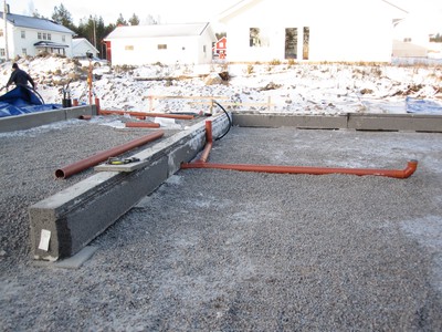

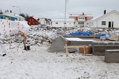

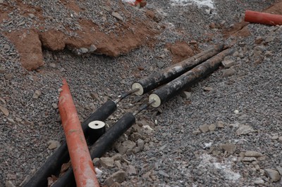

Bengt fick tjata på FEV (Falu Energi och Vatten) om att de skulle komma och svetsa ihop fjärrvärmen. Det tog några dagar innan de kom dit och fixade det.

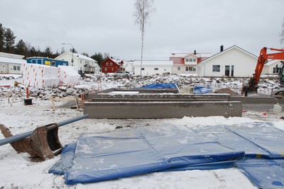

Kantbalkarna kom på plats, albabalkar 600x250. Rejäla grejer! Garagets albabalkar är 400x250. 300mm cellplastisolering i huset och 200mm till garaget.
Nu kan man se vart soffan och tv´n skall vara. Fin fint.
VÄRME! Påtvingad av Falu kommun, fjärrvärme. Ej miljövänligt, men inte så mycket att göra åt...

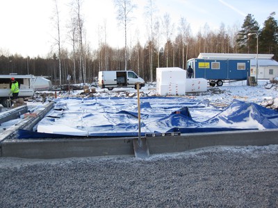

Isolering klart. Bara att invänta ritningar för golvvärme.

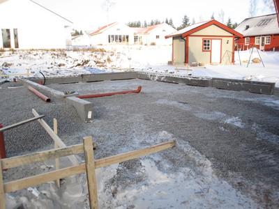

Baksidan avschaktad. Bara lite kvar närmast tomtgränsen.
