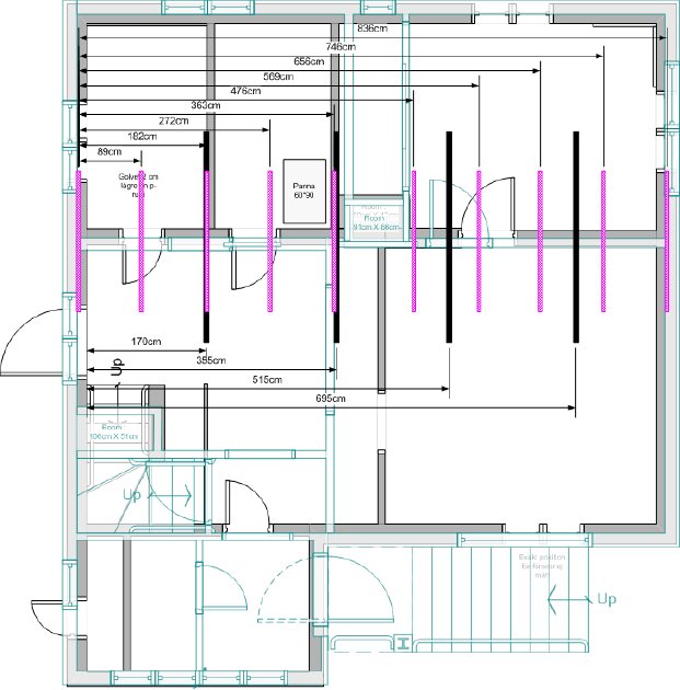

Jag har upptäckt att trossbotten (dvs taket i källaren) i mitt hus från -36 består av 6-8cm tjock betong med ~8-16 grus som ballast. Utifrån sprickbildningar i källartaket som jag försiktigt bilat upp har jag hittills hittat 4 stycken stålbalkar. Balkarna är 7cm breda.
1. Spontana kommentarer kring denna trossbotten med balkar? Känns som rätt kraftigt för att vara ett hus på dryga 65kvm!? Han som byggde kåken var svetsare...
2. Var kan jag hitta information kring ovanstående konstruktion så att jag förstår den bättre, får reda på vad jag kan förvänta mig att hitta mer i den, hållfasthet etc?

Har tidigare sett att en ickebärande innervägg (stående virke 2"*7) vilar direkt mot trossbotten och var skråspikad mot en regel 2"*6 som var fäst i trossbotten.
I bilden nedan är källarväggarna mörkgråa, boytan semitransparent grön, takstolar rosa och stålbjälkarna svarta. Obs att jag bara har konstaterat stålbalkarna i de lite bredare källarrummen, den nedre raden i bilden. Om de går över hela husets bred, dvs även upp i de lite smalare rummen (överst i bild) vet jag inte än.
Källarens ytterväggar är 28cm tjocka inkl puts, dessa liksom hjärtväggen är betonghålsten (tror jag det heter). Innerväggarna 9-10cm svartgrå sten som smulas sönder när man tittar på dem...

Ditt hus påminner konstruktionsmässigt mycket om vår egen kåk:
- 70 kvadrat husyta
- Byggår -39
- Trossbotten i betong med ingjutna stålbalkar
- Källarväggar av betonghålsten
Jag har ingen aning om vilket yrke de som byggde kåken hade, men att de också skulle vara svetsare eller bara råkade ha tillgång till stålbalkar verkar väl långsökt eller hur? Jag tror att det var så man byggde våra typer av hus på den tiden helt enkelt. Jag har tyvärr ingen info om byggsättet men vet i alla fall att våra stålbalkar går nästan från yttervägg till yttervägg. Pilarna på bilden markerar balkarna.

Jag har samma konstruktion i ett 30-talshus i sthlm med byggyta 75 kvm. Tror det är tidstypiskt. Betong med balkar, sen ovanpå träreglar, spontade brädor och ev. parkett. Mellanrummet är fyllt med pottaska. Tycker det verkar grymt stabilt. Ett problem jag råkat ut för var när jag skulle dra nytt avlopp o vatten och gå med rör över/igenom en balk. Blev till att ändra rördragningen för 110 mm stammen lite, men jag borrade genom balken på två ställen (50 mm rör för handfat och två rör-i-rör för vatten. Sen gjöt jag igen hela skiten.

Vad har ni för avstånd mellan stålbjälkarna?
Finns det någon armering tvärs bjälkarna som håller upp betongen eller hur funkar det egentligen!?

Vad har ni för avstånd mellan stålbjälkarna? [Vet ej, har bara stött på en...]
Finns det någon armering tvärs bjälkarna som håller upp betongen eller hur funkar det egentligen!? [Jag har hittar armering, typ 6-8 mm, när jag bilat ner rör och annat, så visst finns det armering, i alla fall i mitt hus]

Jag skulle gissa att avståndet mellan balkarna hos mig är ca 130 - 140 cm efter att ha kollat på en del foton. Om du vill kan jag göra en riktig mätning. (Ska försöka komma ihåg det när jag kommer hem ikväll)
Jag har inte stött på någon annan armering, men jag har inte gjort särskilt många hål i plattan. Rent konstruktionsmässigt måste det väl vara armerat för att hålla ihop?

Jag grävde nyss (för en timme sen) ur aska ur min hall och fann ännu en stålbalk som låg på "andra ledden" jämfört med den jag tidigare stött på!!! Verkar med andra ord som man lagt ett "rutnät" med balkar i mitt hus, dvs dels från långsida till långsida och dels från kortsida till husets mitt gissar jag (hjärtväggen). Lyckligtvis hamnade den balken jag nu fann inte ivägen för min vattenburna golvvärme som ska gjutas ner i hallen. Den låg precis vid en vägg.
Det gick inte att få exakt klarhet i måtten mellan balkarna utan att borra. Mellan den balk jag kan se i källartaket och sprickan vid nästa balk skulle jag gissa på cc 120 - 125 cm medan jag på undervåningen utifrån fotot ovan skulle tippa på cc 130 - 135 cm. Eftersom det är olika balkar jag jämfört så är min gissning att man lagt ut dem med ögonmått och inte varit så noga med måtten. Jag har inte stött på några balkar åt andra hållet som synpunkter hade, utan mina ligger från långsida till långsida.
