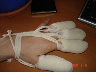

Jag har snickrat av och till under femtio år och hittills varit förskonad från skador bortsett från att höger pekfinger har kortats några mm.
Rikthyveln är den maskin jag har störst respekt för, och kom häromdagen på hur man kan hålla ett arbetsstycke mot kuttern. Tillvägagångssättet framgår av bild. Än säkrare blir det naturligtvis om handen byts ut mot en lämplig pinne.

Edit: Är det ingen risk att du gör rikthyveln till en plan(dimensions)hyvel om man pressar arbetsstycket mot kuttern?

Mattias!
Maskinen är en rikt och planhyvel, ELU DAH 176, och reservdelslistan är daterad september 1982.
Mycket svag fixering mot kuttern. Det fungerar bra!

När jag ser bilden så kommer jag på att tänka på en tidigare kollega som vid hobbyarbete hyvlade av sig större delen av handflatan.
Han förde ett arbetsstycke genom hyveln med handen på översidan. Plötslígt så högg hyveln så att arbetsstycket flög iväg, då fanns det plötsligt inte längre något att trycka på med handen, så den åkte ner mot valsen med knivarna (är det den som kallas kutter?).
Hej Hempularen!
Jag ber Dig observera, att arbetsstycket trycks lätt mot kuttern (hyvelstålsvalsen) med hjälp av skyddet. Även om arbetsstycket far iväg så hindrar skyddet handen från att komma i kontakt med stålen. Och att tipsa om detta var avsikten med tråden. Och än säkrare med en pinne mot skyddet.

Har jobbat som maskinsnickare i några år och kan hålla med dig pernitta om att rikthyveln ska respekteras tillsammans med alla andra träbearbetningsmaskiner. Skyddet finns för att hindra att fingrarna komer i kontakt med cuttern vid ett kast eller om man skulle råka slinta. Har aldrig använt mig av din teknik utan brukar glida med främre handen över skyddet när en tillräcklig bit av arbetsstycket gått över cuttern, då för jag den bakre handen över skyddet och lägger också den på arbetstycket. När båda händerna passerat cuttern är ju risken betydligt mindre.
Personligen försöker jag undvika att hålla mina händer i närheten av cuttern, skydd eller inte så vill jag inte vara där när jag jobbar.
Kan samtidigt varna för att använda handskar vid rikthyvling, har sett vilken katastrof det kan bli om hansken råkar fastna i cuttern..
Lägger till att trycket skall vara på utmatningsbordet för att arbetsstycket överhuvudtaget skall bli rakt. Använd inte några "pinnar" för att mata med, en sån är inget kul att få emot kuttern. Idealet är en gammal rubank i trä med en klack i bakänden som man har och skjuter på mindre arbetsstycken med.
Kortare arbetsstycken än ca 30 cm är direkt farliga att köra utan påskjutare.

I mitt fall sker matning under skyddet enbart av tunt material som senare skall limmas.Pinnen nämndes som ett hjälpmedel att hålla ner skyddet, och används inte för matning.
Just en matare typ rubank har jag sedan tidigare, och den i kombination med försiktighet är mycket värdefull.
Jag delar inte Din uppfattning att trycket skall vara på utmatningsbordet. Om jag av någon anledning behöver hyvla för att få rakt, och materialet buktar neråt, försöker jag börja på halva sträckan för att skapa en plan yta på mitten. Längden hos denna ökar sedan gradvis tills hela längden är rak. Det är min metod samtidigt som jag respekterar att det finns andra. (Gäller grövre material)

Du skriver helt rätt när det gäller hyvling. Jag kör också direkt genom planhyveln, det känns säkrast och blir i regel bra.
Den metod jag tidigare beskrev, då jag börjar med en plan yta på mitten, använder jag givetvis bara för kanthyvling.
