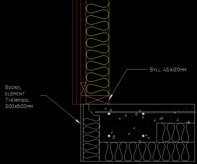

Finns det någon som kan svara på om man påverkar bärigheten vid användning av sockelelement. Syllen kommer inte att ligga till 100% åvan balken, då sockel elementet har en bredd på 100mm och syllen 120mm. Eller är sockelelement bärande i sig själv?.
Jag hade samma funderingar. Betongaren svarade att sockeln kan ta upp den belastningen eftersom syllen delvis bärs av balken.

Vad jag förstår av den skissen så sitter inte plattan ihop med kantbalken :-/ Kan det stämma ?
Isåfall har man inte längre någon "kantförstyvad platta"
Är inte kantförstyvningens syfte att bära vägg och tak tyngden. Borde inte göra ngt att den inte hänger ihop med övriga plattan. Jag kände inte till denna metod tidigare, men jag tycker idén med Umin grund verkar bra. Synd bara att man inte valt att behålla isolering även utanpå sockeln. Den ska ju motfyllas och då kommer den att ta upp markfukt. Balken är ju normalt bredare än väggen vilket innebär att man får fukt mot syllpapp och innergolv närmast väggen. Äh jag orkade inte läsa hela websidan, kan hända att detta inte är ngt problem.
