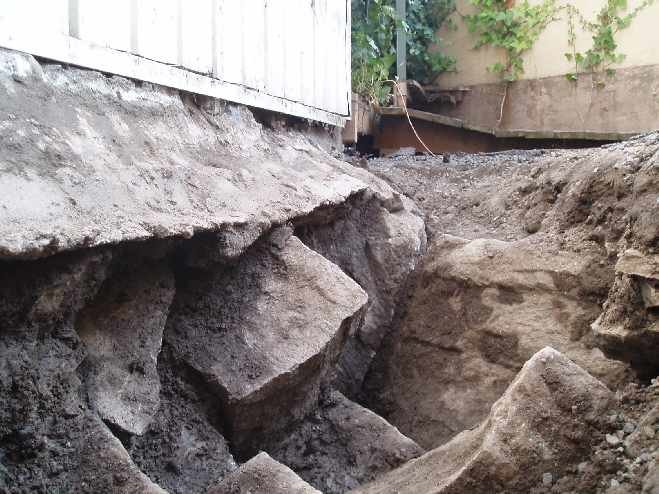

Jag har ett hus drygt hundra år gammalt som ligger i en sluttning, lutning ca 1:2,5, med berget i eller nära ytan ovanför huset. Berget fortsätter in i grundmuren på mellan 0,5-1 meter under bottensyllen. Mellan syllen och berget är det sedan kallmurat med blandade storlekar på sten. Dessa ligger inte med någon slät yta utåt. På insidan grundmuren är det sedan (senare?) gjutet en slät vägg som är putsad. Nu tränger det in en hel del fukt i källaren, vid häftigt regn rinner det. Vi har inga planer på att inreda i källaren men ska det gå att använda till förvaring måste jag få stopp på vattenflödet. I och med att det är så mycket fickor i grundmuren har lera letat sig in vilket gör att jag befarar att bottensyllen kommer att ta stryk av. Hur gör jag lämpligen. Någon avledning av ytvatten högre upp blir svårt då det finns stödmurar mot övre del av tomten samt mot gata.
En tvärskiss hur det ser ut.
