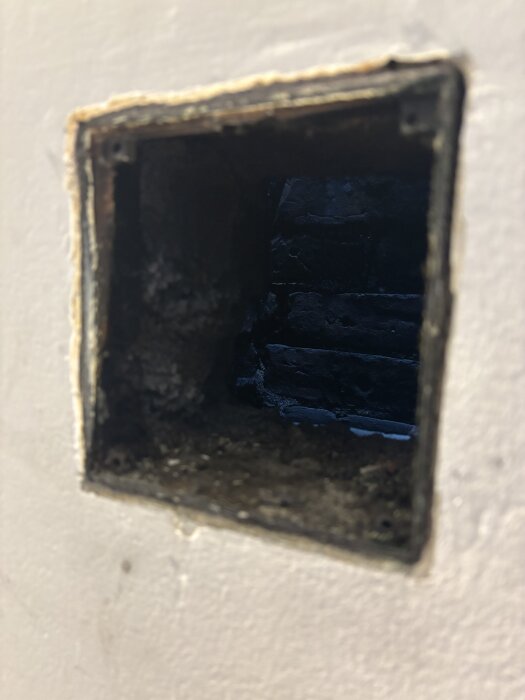

Jag har skrapat bort färg i kanterna och använt rostlösande spray 2 gånger samt tagit bort 4 skruvar i hörnen men det hela sitter fast, kvar som berget. Byggd runt 1939, men som sagt målat flera gånger. När man kikar in ser man utöver fasligt mycket damm och smuts även spjället. Metalltrådarna under sitter fast så ingen effekt men man kan putta lite på spjällen med skruvmejsel så den rör sig. De verkar sitta fast nära gallrets kanter men inuti, på två ställen. Ser inga skruvar eller muttrar inuti. Hur kommer jag åt att göra rent här bakom?

Är det i en lägenhet och ventilen går ut i en "stam" ? Då hade jag bara tagit en flaskborste och tagit det man kommer åt.
Om du nödvändigtvis MÅSTE ta bort den, med riska att den rostat fast i ramen och kommer ta med sig en bit av putsen/väggen så är väl första valet en morakniv och en hammare. Andra är en glidhammare. Men jag hade inte petat på detta.
Ja, precis , i en lägenhet och den går ut i murad stam. Det som är svårt är att jag inte kommer åt att putsa vad än det är i vägen för spjällets funktion med en flaskborste.

Håller med i att gallret förmodligen sitter hårdare i ramen än ramen i väggen. Knacka med tex kniv och hammare i springan runtom och hoppas på det bästa. Blir det grader kan du alltid slipa/fila när det är isär.
Edit: i lägenhet skulle jag lägga städ-ocd på lägre prio än risken för att dra på sig en lagning.
Fungerar ventilen och du har drag, så låt det vara.

antar du provat att vrida på vredet / dra ut spärren i gallrets överkant?

Det känns som att även den inte rör på sig en millimeter men ska ge den lite olja och prova på nytt senare 🙂

Det är den du skall "få loss". Efter det kan du få ut gallret.
Du behöver också kratsa ur gammal färg och spackel i skarven mellan gallret och ramen innan det går att lossa något. Ett brytknivsblad är ett bra verktyg för detta.

Krafsa i spåret mellan ytterramen och "plattan",

Skam den som ger sig! 💪 Med mattkniv, sprayolja, miniatyr-handborr (för mina konstprojekt 😄), gummihammare och tång så är den nu loss! Nu väntar det roliga(re), nämligen puts och laga mekaniken. Tack alla för pepp ☀️
