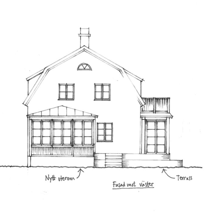

Vi bor i ett vitt 20-talshus med reverterad puts och rött tegeltak.
Vi planerar nu att bygga till ett uterum som ska rimma med huset. Några detaljer vi tänkt oss är spröjsade fönster för att passa med övriga fönster och valmat tak (se bifogad skiss).
Som också går att se av skissen kommer uterummet att vara placerat i väster, med fönster och dörrar mot söder, utanför vårt kök som även har ett till fönster mot norr.
Vi vill såklart maximera ljuset i både uterummet och i köket, så vi undrar därför om det skulle se helt fel ut med ett tak i kanalplast? Har försökt hitta liknande exempel på nätet utan framgång... Vi hittar bara liknande uterum där man kört med plåttak.
Alltså är kanalplasttak ett rimligt alternativ om man bygger ett uterum i allmogestil?

Med så stora fönster kommer det bli ljust nog. Plasttaket skulle verkligen inte passa in stilmässigt, åtminstone inte i mina ögon, och om du har otur blir det mer växthus än uterum.

Ja, bygget blev av och vi är mycket nöjda! Några grannar har t.o.m. sagt att det passar så bra in att det känns som att tillbyggnaden alltid varit där.
Vi beslutade oss för ett dubbelfalsat plåttak istället för att ha ett tak i kanalplast och vi ångrar oss inte!
Istället för att bygga ett renodlat uterum för användning vår till höst blev det att vi satsade på isolerglasfönster, isolerat golv med golvvärme och ett isolerat tak. Så vi kan utnyttja det året runt, vilket vi också gjort. På årets kallare dagar blir det dock inte lika varmt som i övriga huset eftersom den stora mängden fönster kyler rätt bra, men är man några personer och dessutom tänder lite ljus blir det iaf väldigt bekvämt.
På somrarna uppskattar vi också taket då det skyddar från solen så att det inte blir så fruktansvärt ljust och hett som det blir med ett kanalplasttak. Det blir absolut ljust nog i rummet, så det är inget vi ångrar av den anledningen heller.
Vårt bygge har verkligen gjort vårt hus så mycket bättre och vi har insett hur många fler soltimmar vi faktiskt utnyttjar nu iom att vi antingen är i tillbyggnaden eller på den nya terrassen från lunch till sen kväll i princip, en sida av huset vi knappt var på tidigare.
Hör av dig om det är något mer du undrar!
