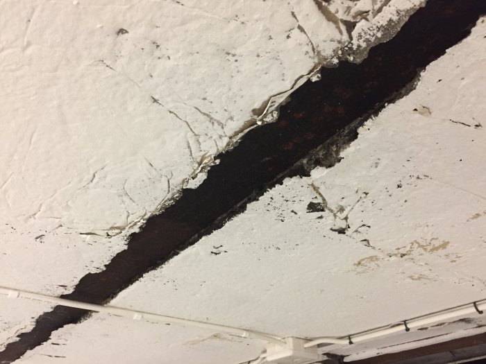

Har ett jätte huvudbry om hur jag ska göra med källartaket.
Taket är gjutet i betong och formen klädde dem med gamla tidningspapper. Vilket resulterade i att hela taket är fullt i papper som sitter fast ömsom lossnar. Taket är idag övermålat vitt och det ser inte alls bra ut.
Armeringen består av järnvägsräls med cc 120. Dessa är synliga i dagen för att betongen inte runnit under dem.
Hela taket bågnar ner ca 30mm på mitten.
Undersidan av järnvägsräls.
Antingen så kör jag med stålborste på vinkelslipen över hela taket (35kvm) för att ta bort allt löst papper. Pytsar i bruk i hålrummen under rälsen och bredspacklar hela taket innan målning.

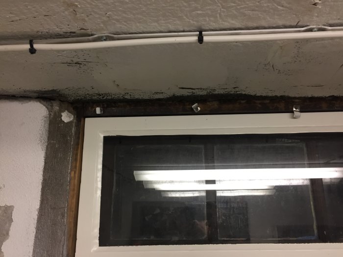

Alternativet är att regla ner en glestjocklek och sätta gips. Då dyker problemet upp med fönstren som sitter så pass högt att taket kommer bygga nedanför.
Knappt nått utrymme ovanför fönster..
Hur skulle ni gjort? Kanske finns det en smartare lösning som inte är jätte tidskrävande eller dyr..

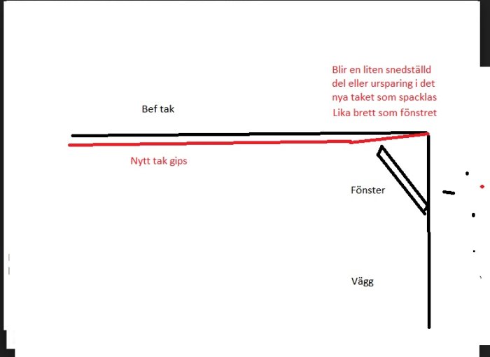

Vad jag ser så är fönstren öppningsbara , det går att sätta gips i taket , men då får du göra enligt skissen , en ursparing helt om det inte går att gå snett upp karmen ( platsbrist ) har sett det förut i källare och fungerar
Blir bara att spackla 0,5 m2 per fönster kanske ,

Vill du ha ett slät utseende i taket eller kan du tänka dig ett rustikalt ojämnt useende? Denna skillnad gör mycket för dina beslut.
Fönsterna är egentligen inte öppningsbara. Innerrutorna är bara ditställda nu.L Liteavvarje skrev:
Ett slätt resultat hade varit det bästa tycker jagT Thomas_Blekinge skrev:

Lösningen med järnvägsräls som armering var inte helt ovanlig på 1930-talet. Har nedböjningen ökat på senare år?
· Blekinge
· 10 117 inlägg
I så fall är det bara en kosmetisk fråga. Gips eller puts. Bulan finns kvar oberoende av metod.
Ja bulan är inte hela världen. Går ju dock att räta ut med reglar innan gips. Men då är ju fönsterna ivägen. Vill ju gärna inte ställa mig och slipa hela taket för hand med vinkelslipenJ justusandersson skrev:

Då talar allt för gips. Om du skall regla eller inte beror på den tillgängliga höjden. Det måste du bestämma själv.

Jag skulle regla upp med glespanel och därefter gipsskivor. Lösningen vid fönster skulle jag göra någon typ av lösning som "liteavvarje" föreslår i sin skiss.
