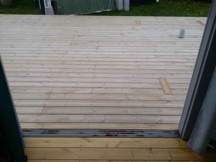

Ingen bra bild men det ger ett hum. Nybyggd trätrall framför ett hus med fönster, verktyg och byggmaterial synliga, under konstruktion.

Ingen bra bild men det ger ett hum.[bild]
Ser bra ut! Ja det är nog värt de extra kronorna per lm för att få en snyggare & bättre trall.

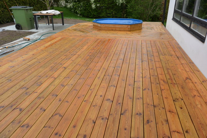

Kolla på den gula lappen, där står vilket sågverk bunten kommer från, googla på leverantören.
Trall skall vara färsk, det står längst upp till höger, kan vara svårt på hösten då trall är säsongsvara men på våren bör det inte vara mer än 1-2 månader mellan inpregnering och läggning.
Täta årsringar nära centrum av stocken (man ser halvcirklar i ändan på brädan) är att föredra då kvistar då är små.
Vissa mindre sågverk sorterar ut dom två brädorna som är närmast centrum av stocken och säljer dessa som EXELENT , EXRAY etc. kvalité och tar en femma extra per meter men det kan det vara värt.

Kolla även på riktig trall 34x145 mm det blir obetydligt dyrare / m²
Nylagd trädäck nära ett hus och en upphöjd rund pool, utan synliga skruvskallar och med årsringar synliga.
145 Trall skruvad i 45º alltså inga synliga skruvskallar.

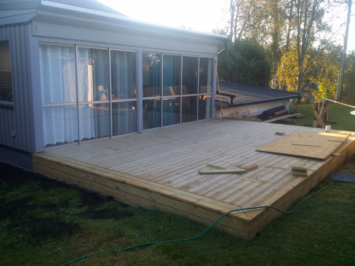

Här kommer en lite mer rättvis bild på min trall, på förra bilden kunde man få intrycket att den var kvistfri.
Trädäck med synliga kvistar och en kopp te på en grå höstdag.
offlarjon
Vad är de korta tvärliggande plankorna till?
Man tar bort dom, o vips kan man sätta i plankor till hängmatta. Jag får ta nån bild på det nån dag.
