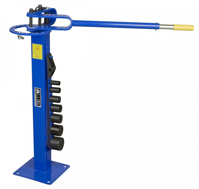

Har en manuell bockmaskin likt denna
https://m.verktygsboden.se/bockningsmaskiner/bockverktyg-golvmodell
Och jag vill förankra denna i golvet på garaget med 4st bult. Problemet är att den kommer hamna mitt i min potentiella bilrep-plats och måste kunna flyttas.
Jag vill helst inte ha ngt som sticker upp ur backen när den inte används (förutom kanske ngt skydd mot smuts om man har gängade hål.
Funderar på denna Lösning från Dewalt där man får en invändig m-gänga.
http://www.dewalt.se/powertools/productoverview/hierarchy/2849/
Ngn annan idé?

Tyckte borrdjupet var bra med dewalt-artikeln. Det blir inga krafter uppåt nästan utan det är i sidled.
Det är just det som är problemet med betongskruv
Den luckrar upp betongen när du kör i den, och den tål inte att vickas.
När du bockat ett par gånger kommer den krypa, och då är hålet 5mm större än hålet du borrade.
Köper du enligt min länk kommer de sitta kvar när ditt barn säljer sitt barndomshem vid 97-års ålder :)
Fast om man titter på bockapparaten så kommer alla krafter i sidled omsättas till mer eller mindre axiella krafter pga bottenplattan och höjden på stativet.
nanowire
Om man gjorde en större bottenplatta, kanske också med diagonala stöttor, borde man väl sänka belastningen på skruvarna i golvet?
Slagankare verkar vara exakt det jag är ute efter. Och det finns på min lokala wurth. Tack för hjälpen.
