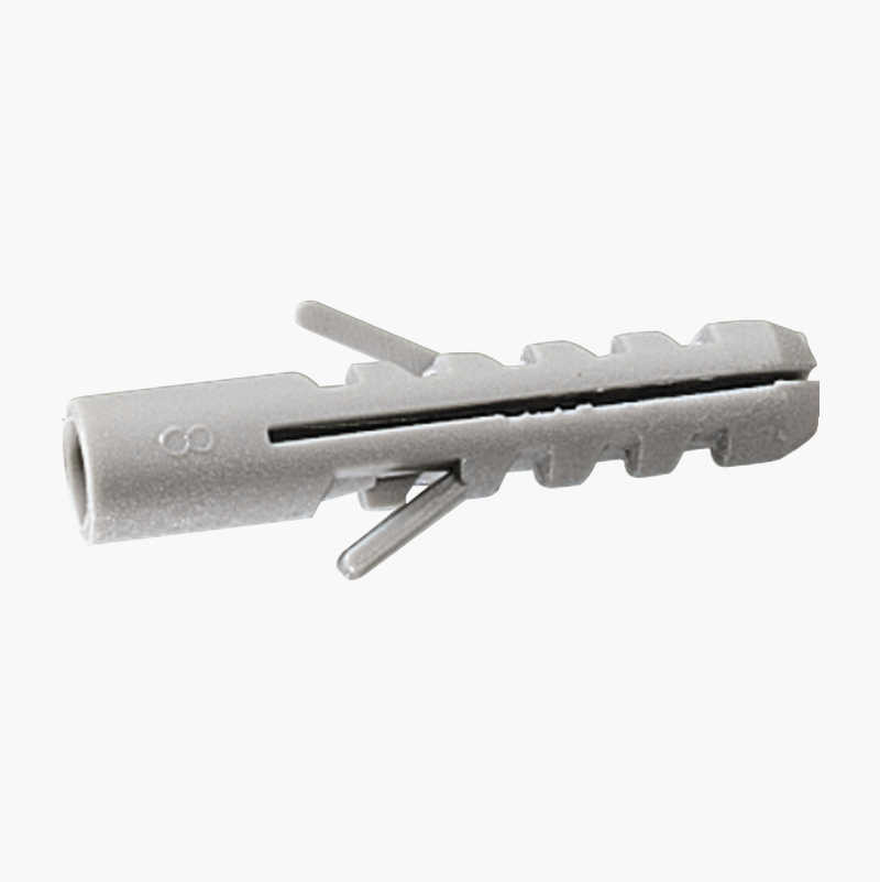

Denne typen av plugg synes jeg pleier å fungere bra i murverk. Er hullet litt for stort kan man trykke i litt pl400 først, deretter plugg og ved siden av pluggen trykke i tannpirkere/fyrstikker eller lignende, for å få det tett.
Pleier å velge grovere skruer, 6mm i diameter, treskrue-lignende stigning.
Ja pl400 eller noe annet lignende kanskje kan funke. Men trenger nok noe lim som er ganske løst så det liksom binder seg med murfugen da den er veldig sprø. Pl400 er vel ganske fast i konsistensen?
Selv om jeg presser inn eller slår inn en litt for stor plugg så begynner den å rotere så fort det begynner bli litt motstand når jeg drar inn skruen.
