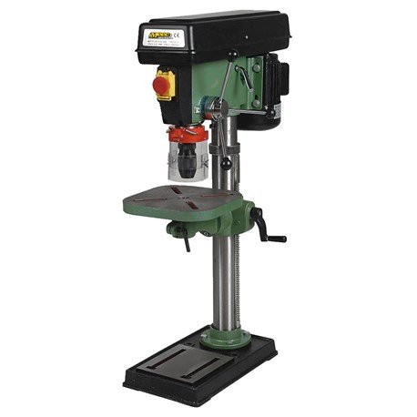

Den er lik denne, ca 60kg veier den da. Jeg skal jo ikke kjøre rally med den, bare dra den frem ved behov. Jo jeg kan også forstå at det kan bli vanskelig å gjøre det stabilt. Kanskje bedre å skaffe litt 40x40 profil og sveise sammen en, det føler jeg meg trygg med.:confused:
Bordboremaskin med justerbar arbeidsflate og sikkerhetsbryter.
Problemet er hjulene synes jeg... Du vil jo ha stabilitet når du borer... det kommer du nok ikke til å få på den måten... se om du kan finne hjul som kan felles ned i stedet... rammen er det nok ingen problemer med slik du hadde tegnet den...

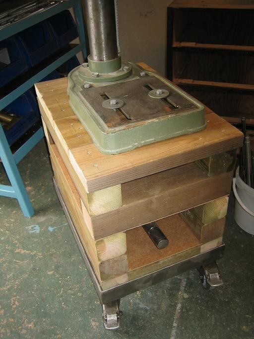

Jaha, det ble ikke i det hele tatt som tenkt, men ok likevel synes jeg. Man får være forsiktig med den om man skal flytte den, for øvrig tror jeg denne enkle modellen vil fungere.
