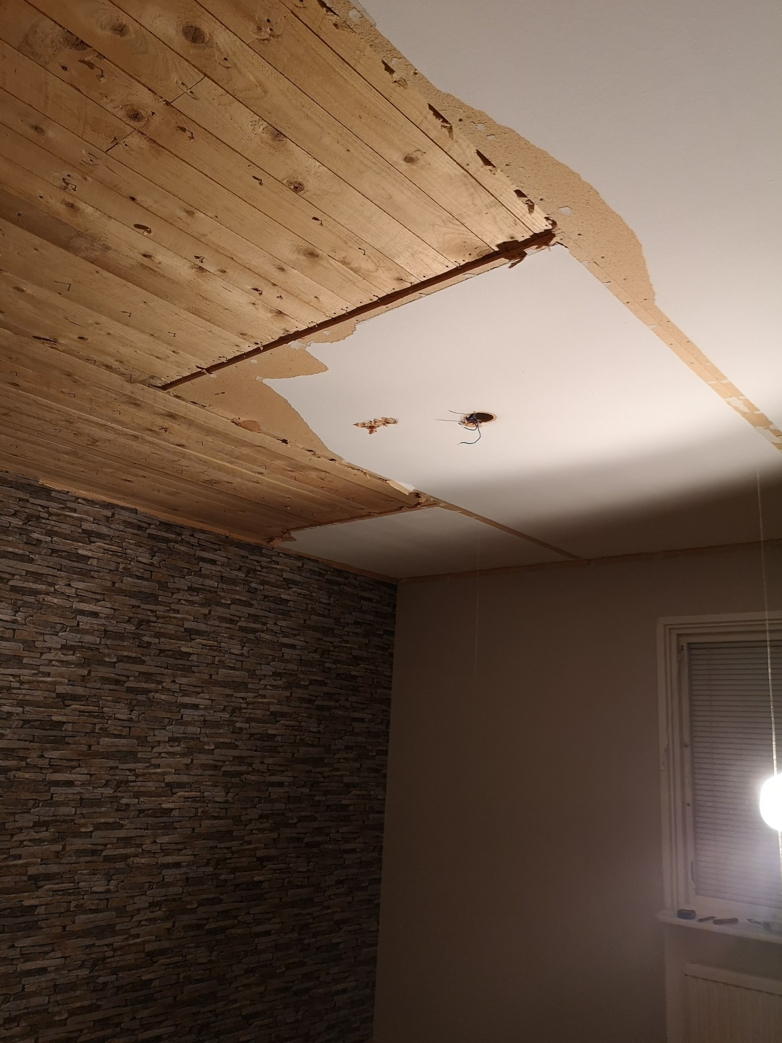

Nå så var jeg oppe og tittet litt på loftet. Under plasten så er det panel og spikret som det ser ut som.. For kanskje å gjøre det enklest for meg så er det kanskje best å fjerne det eksisterende taket og opp med nytt bare? Trodde at plasten lå annerledes enn hva den gjorde så beklager for forrige innlegg!

Ja men hva bra!
Da slipper du kladde med sperrefarge og lignende og får noe bra å skru opp platene i. Lurer litt på avregningen (formålet) men det viser seg jo når du blir kvitt sunkskivene :) Jo jo riktig fort å få bort tretex!

Slik ser det ut under :). Nå er det bare å finne skruer som ikke går gjennom taket :D
  • Revnet tak med synlig trepanel og steinvegg i bakgrunnen.
Kjør den korteste gipsskruen, gjør ingenting om den går gjennom plasten, spesielt ikke om det ikke er våtrom.

Ser jo strålende ut - og gøy at det går unna!

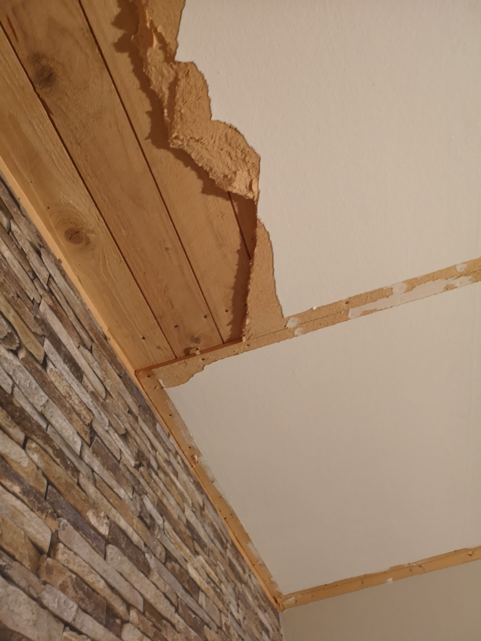

Til et annet spørsmål. Er det OK å kanskje olje inn treet oppe i taket som synes på bildet? Om man kan bruke det som takpanel? Har uansett tenkt å bytte ut alle listene til finér.

Ja, du begynner å tenke på å rett og slett beholde underliggeren som innertak?
Det hadde faktisk jeg nok gjort personlig, jeg hadde malt det for min del, men olje bør vel gå bra også - må jo være noe som er greit å puste inn.
Det eneste jeg lurer på er om det kan være litt trekkfullt opp mot vinden?
Hvordan mener du med å bytte listene til finér? Du mener taklister som er finert med edeltre?
