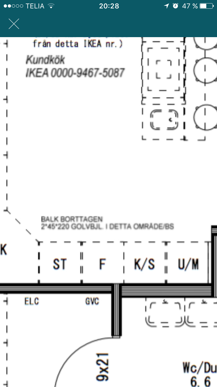

Jeg tror at det burde sitte en avvekslingsregel med type dimensjon 45x220 over de stendere som er saget ut for fordelerskapet. Det er ikke ok å sage av veggstendere på denne måten om de er bærende for etasjeskillet. Så lurer jeg på om innerveggene står på plast, eller noen annen form for isolasjon mot betongplaten?Kallebo skrev:Har sett mange merkelige modeller av hvordan plasten skal fikses til i hjørnene "nyligen" felles er at de akkurat som i dette bygge ikke er fikset før gipsen er på (noe som burde gjøre det lettere og betydelig tettere, her blir det jo aldri tett?). I et annet tilfelle hadde de ikke engang spart flikene som her.

Konstruktøren har jo i klartekst skrevet at det ikke skal være noen bjelke her, men bjelkelag som er 2*45*220.
Jeg er ingen konstruktør, så jeg kan ikke avgjøre om det er tilstrekkelig, men slikt har jo andre betalt for.

Avløpets plassering finnes på deres va-tegninger. Det er målsatt plassering.
Tolker det som at det er 2 vasker som avløpet er til? Avløpet kanskje skal være skjult i veggen? Jeg har ingen anelse, men som sagt. Tegningen viser hvor det skal være. Kom gjerne tilbake med bilde om du har den tegningen.
Du som huskjøper skal jo ha tilgang til alle tegninger etter min mening. Selv om det er totalentreprise, bør dere få alt for fremtidig bruk også.
