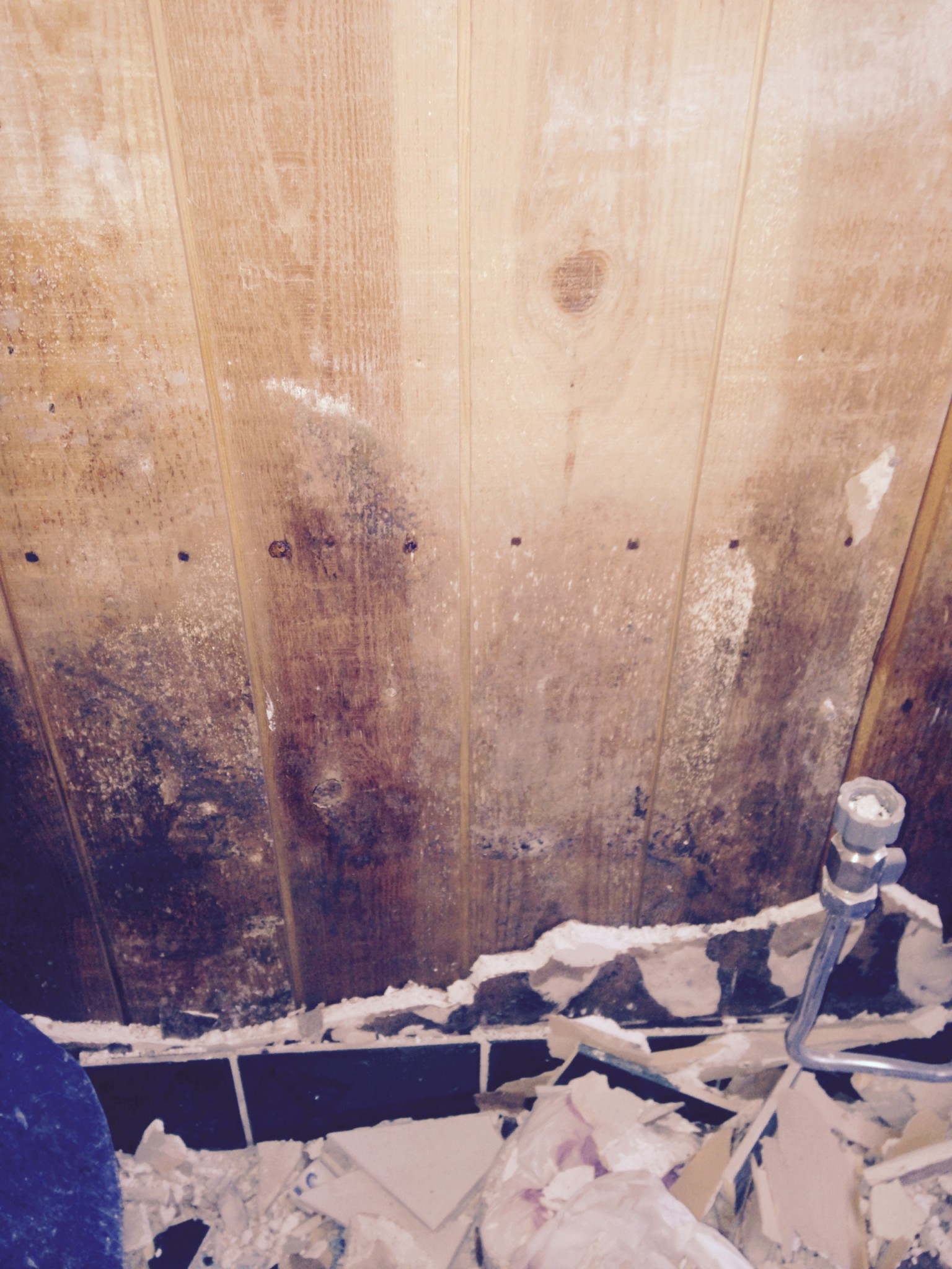

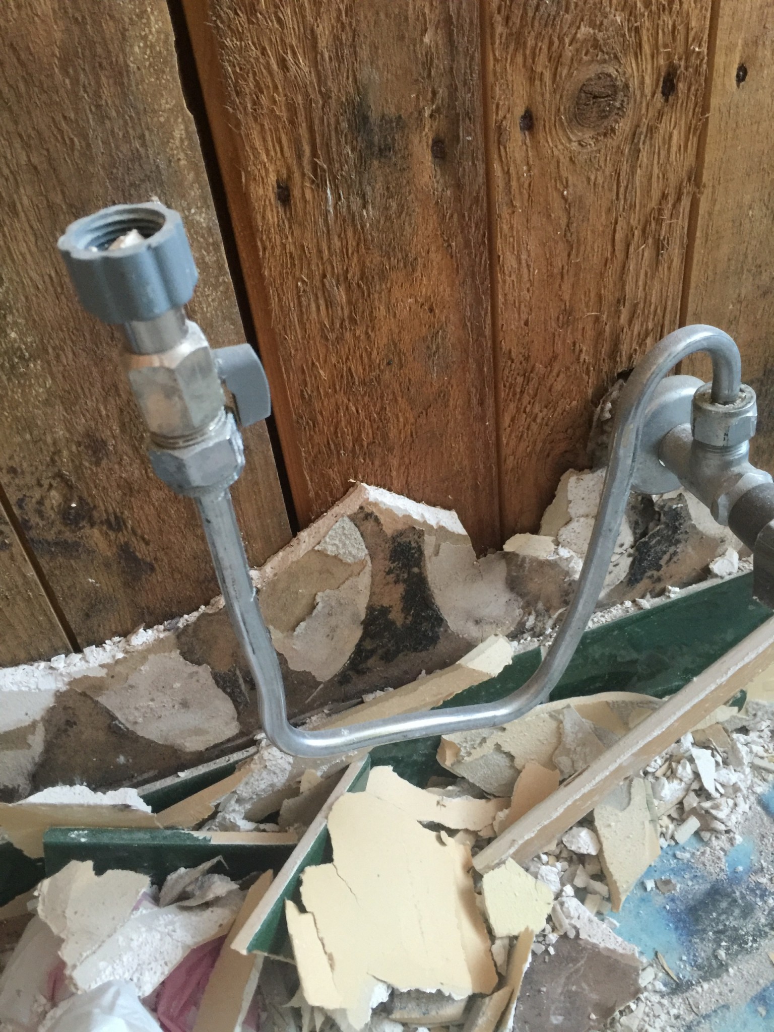

Har revet badet og skal gjøre det litt større. Ser ut til å være fliser på gipsplater på trevegger. Tror det er mugg/stygt på treet. Ser uttørket ut. Er det mugg? Kan jeg rive det selv med vanlig ansiktsmaske og kjøre til søppelfyllinga?
Risiko for spredning i huset med støv? Hvordan synes dere jeg bør gjøre det?
Rivd baderomsvegg med fliselag, rør og mulig mugg på treverket i bakgrunnen.
Vegg med trepanel i bad under riving, med mulige tegn på mugg og avskallet gipsplate ved gulvet. Pipe til venstre; oppussingsarbeid pågår.
Ser ikke så farlig ut med den biten som vises. Selvfølgelig kan du rive også bordene eller vaske bort samt påføre muggsoppbeskyttelsesmiddel. Bygges det deretter med fuktbeskyttelse burde det ikke skje igjen. Kontroller først om ikke fukten har kommet via en annen vei. Bauhaus og fargehandel har gode produkter for det. Vil du være sikker gjør firma dette og gir 5 års garanti.

Finnes helt greie ansiktsmasker med filter etc på biltema for en 100-lapp. Et tips bare!
  • Liker
Fangorn
Takk for tipset! Vi rev ferdig hele veggen med en vanlig ansiktsmaske og det føles helt greit. Jeg kommer til å ha et firma som fikser badet, de sjekket med fuktmåler og treverket var helt tørt, så jeg tror de bruker muggforebyggende middel.
