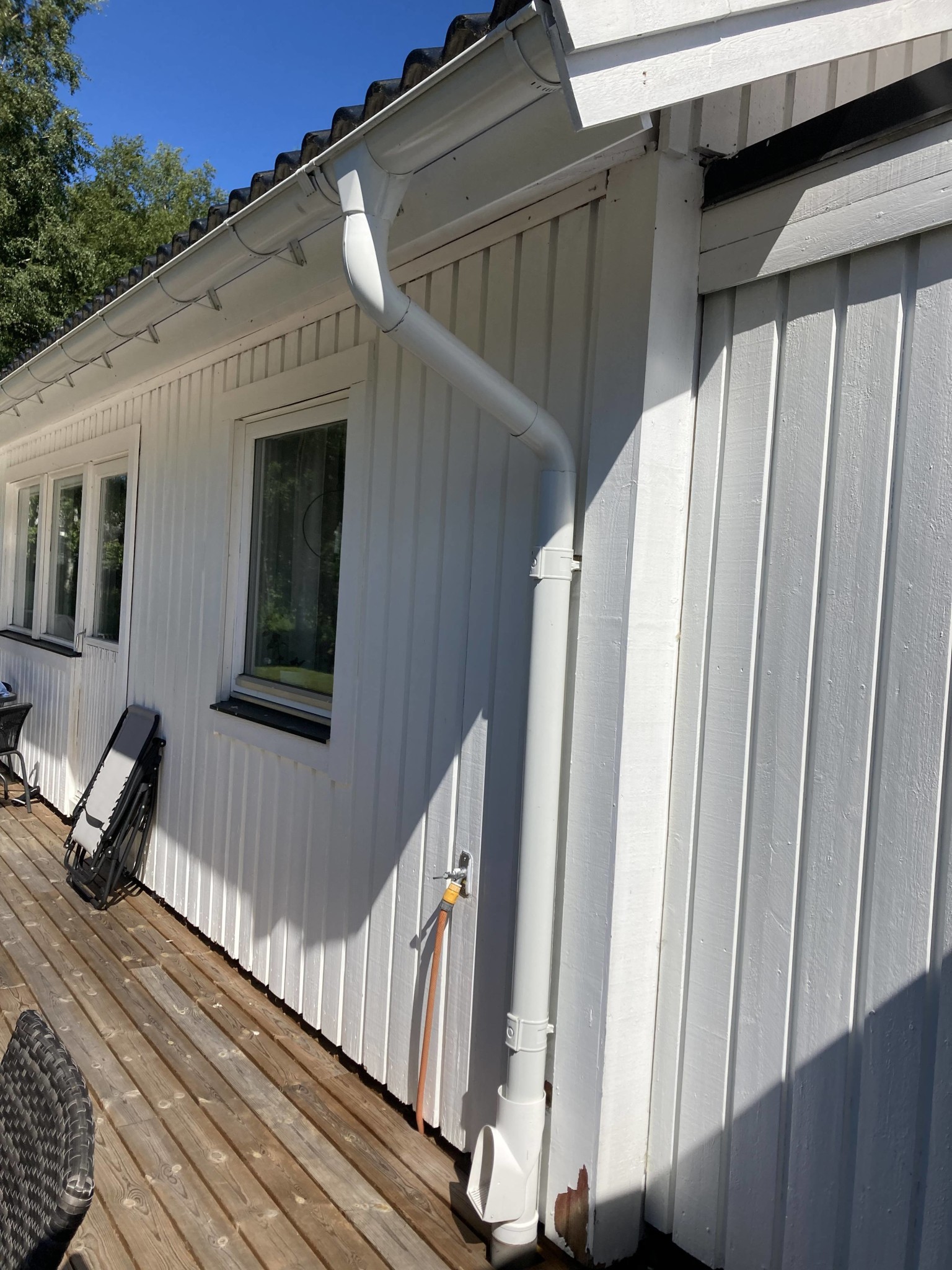

Dette kan ikke være på ordentlig. Dels at noen firma ville gjøre på denne måten, dels at man legger det ut på forum for å spørre om det er ok…er begge helt urimelige…
Finnes INGEN som kan synes at det ser ok ut…
Eneste mulige forklaring er at en amatør har forsøkt å fikse sin egen renne/rør. Det var vel derfor det aldri dukket opp noen leverandør på det der møtet og at firmaet ikke ble nevnt. Det finnes ingen leverandør rett og slett.

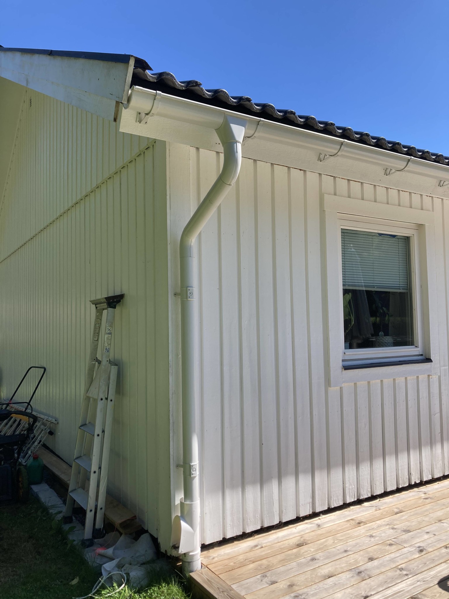

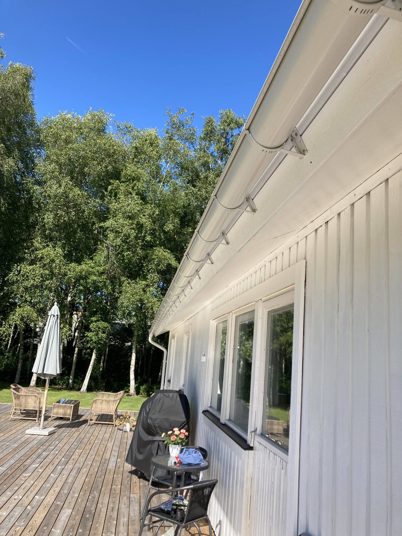

min onkel er takstmann, jeg sendte bildene dine til ham. Han sa at det var det verste han hadde sett. For det første får man ikke lage stubbiter, ruster lett og sitter for langt ned mot grus, det skal være rom for silpotte og man ser nederst på nedløpet at den skal vendes oppover, man får ikke skru i disse for snart er rusten der - så han lurer på HVA de har festet rennen med, hva i all verden sier han. 12000kr er det virkelig ikke verdt. TRU MED Å TA EN TAKSTMANN DIT FØR DERE BETALER, ring husforsikringsselskapet og spør hva dere kan gjøre. Han sier at det er forbudt med glippe mellom takrennen og treverket. Din venn har blitt så lurt. Om hen skulle selge huset, ville dette aldri blitt godkjent.P PNF skrev:Hei forumet!!

Dere som kan, skal det se slik ut?
[bilde]
Bilde 1: nedløpstilkobling til markrør. Mangler overgang og løvskiller?
[bilde]
bilde 2: endene kun bøyde opp. Kobler ikke mot vindskiven, og det er ca 3 cm glippe.
[bilde]
bilde 3: opplever det som slurvete kuttet rør med sylskarpe fliser som stikker ut, er ujevn. I tillegg er det bulket og festet i det gamle ikke passende båndet med gipsskrue (?). er ikke nedløpet dessuten i feil dimensjon, se takrennen og markrøret.
Jeg vet ikke om jeg er helt ute og sykler, men dette føles helt feil både med tanke på pris og kvalitet?

XL-bygg som ikke alltid er billigst tar rundt drøye
1500 kroner for 12 m takrenne, nedløpsrør, utkast og rensesil (Lindab er bra greier). For en erfaren blikkenslager tar dette jobben på stedet ikke en time engang.
